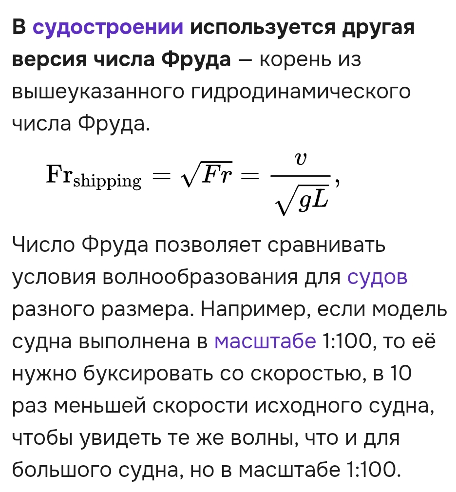

Fr = v2/gl
где v - скорость потока, g - ускорение свободного падения, l - характерный размер.
так вот скорость потока около разных частей корпуса - разная
можно и усреднить конечно же

Fr = v2/gl
Сравнивать " Скоростные суда" И байдарки не имеет смысла. Они под разное волнообразование. ( число фруда)

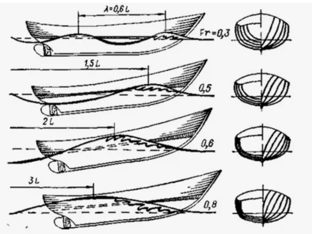

Фрудовская теория не имеет никакого отношения к нашему у случаю. В ей рамках считается, что уже при числе Фруда 0,3 или чуть больше нельзя делать вельботную корму, потому что режим чистого водоизиещения заканчивается и начинается переходный,предшествующий режиму глиссирования. Спортивные байдарки добираются до единицы. По Фруду там уже надо без вариантов глиссировать. А спортивные байдарки идут при числе Фруда около 1 в чисто водоизмещающем режиме, подчёркмваю это, с вельботной острой кормой, потолок которой по Фруду 0,3. А тут единица.Теория Фруда вообще не работает применительно к корпусам, которые имеют относительное удлинение от 14 и выше. Так что просто забудьте про Фруда и про т. н. "корпусную скорость", когда корпус аккурат помещается между носовой и кормовой волной. Все эти картинки - не для нас, потому что там корпуса малого удлинения.

Спортивная лодка не вскарабкивается на носовую волну при единице, потому что при экстремальном удлинении выше 14 этой волны просто нет. Так что забудьте про Фруда.
