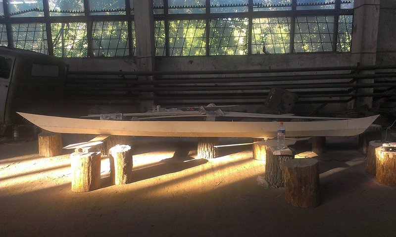

всем доброго времени суток, начал делать бурелет по своим чертежам, оказалось программа не правильно построила переборки, каждую грань переборки пришлось обрезать на 4мм. так что имейте ввиду.
размечал по леске, в программе ставил размер сетки 10 см
вот результат
вот результат

Наверное потому, что в чертеже заложено фанера 4мм и переборки посчитаны от внешней поверхности.darthsteel писал(а): каждую грань переборки пришлось обрезать на 4мм.

да я тоже так подумал) потому и обрезал на 4ммИванов Андрей писал(а):Наверное потому, что в чертеже заложено фанера 4мм и переборки посчитаны от внешней поверхности.darthsteel писал(а): каждую грань переборки пришлось обрезать на 4мм.

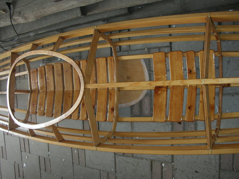

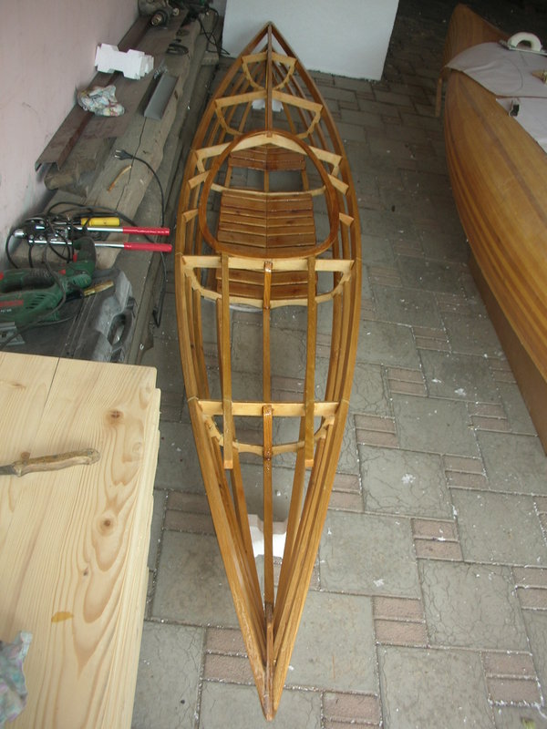

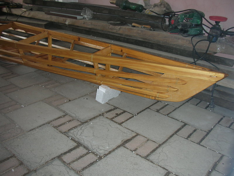

Взял старый фотик 5 Мп и отснял что сотворил.........
Первый каяк (алеутский) длина 4 метра, ширина 0,62 метра......Готов для обтяжки шкурой ПВХ....
Второй каяк (гренландский) длина 5,5 метров, ширина 0,52 метра.....
Весла решил не делать, а заказать готовые......Нет времени.....
Конструкция на удивление получилась уже очень прочная, т.е. до обтяжки шкурой, а шкура придаст еще большую прочность.....Результатом полученным лично я доволен, время не потрачено впустую......
Надеюсь на воде, тоже себя хорошо покажут......
