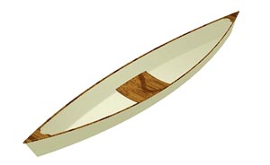

попался вот такой план не совсем то но может кому будет интересно
к слову на сайте
http://digilander.libero.it/kayaker0/QA ... /qajaq.htm
есть чертежи каяков довольно таки подробные сайт правда на итальянском особенно понравилась статья
http://digilander.libero.it/kayaker0/Ca ... a_comp.htm автор склеил мини модель а потом занялся полно размерной версией )
ccanoeM.PDF
(1.07 МБ) 503 скачивания
собственно как выглядит
