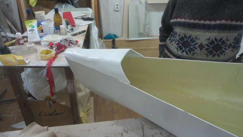

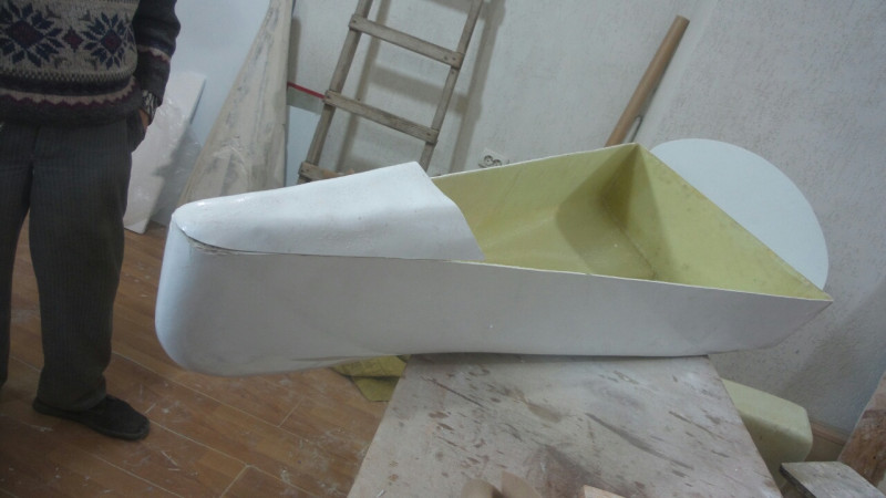

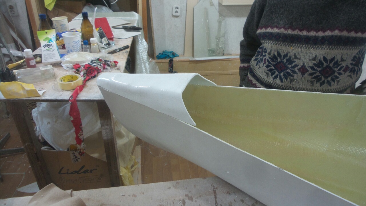

Сделали с отцом крышку на окончание кормы.
Тоже термоформовкой. Взяли обрезок пластика, грели феном и тряпками обжали по форме.
Приклеил клеем для акрила.

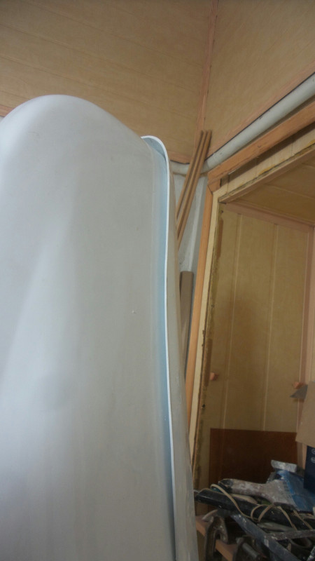

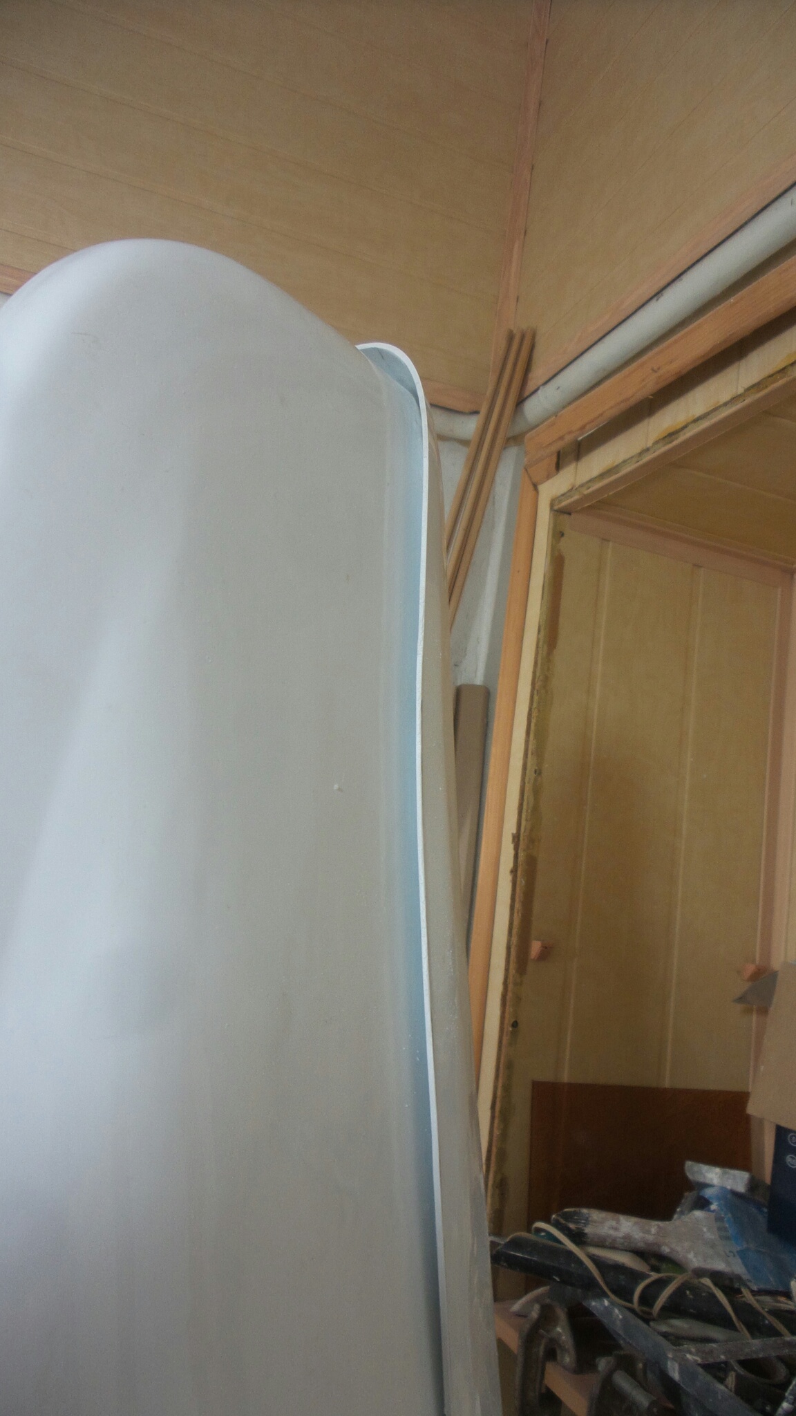

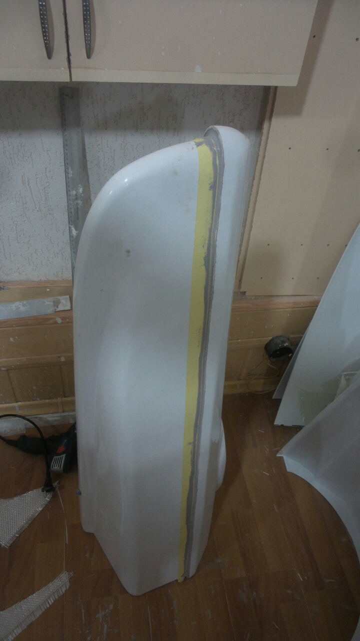

Склеил -герметизировал носовую часть.
Полиуретановый клей-герметик.

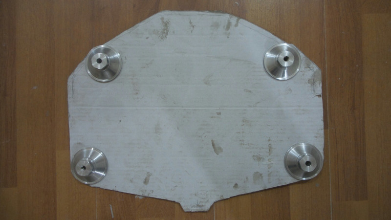

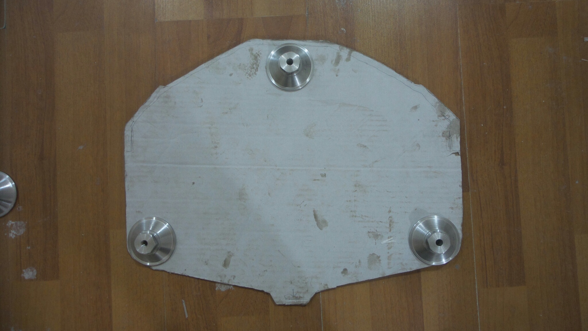

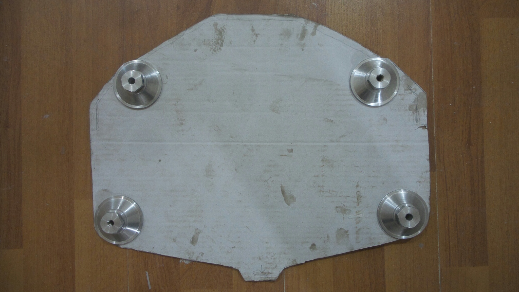

Господа каякеры нужен Ваш совет.
Стал вопрос как рассполагать крепления на торцах секций. Посмотрел как у других сделано и вижу два варианта на 3 и 4 болта.
Если исходить из нагрузок которые действуют на соединение понимаю что под действием веса тела части каяка на воде будут стремиться разъеденится в нижней части то есть на дне. Верхняя часть наоборот -сжимается.
Отсюда логично поставить два крепления внизу а вверху одно.
В то же время вижу и варианты на 4 болта.
Скажите есть ли принципиальная разница? Как по мне лучше меньше, то есть 3 болта. Два внизу и один вверху по центру.

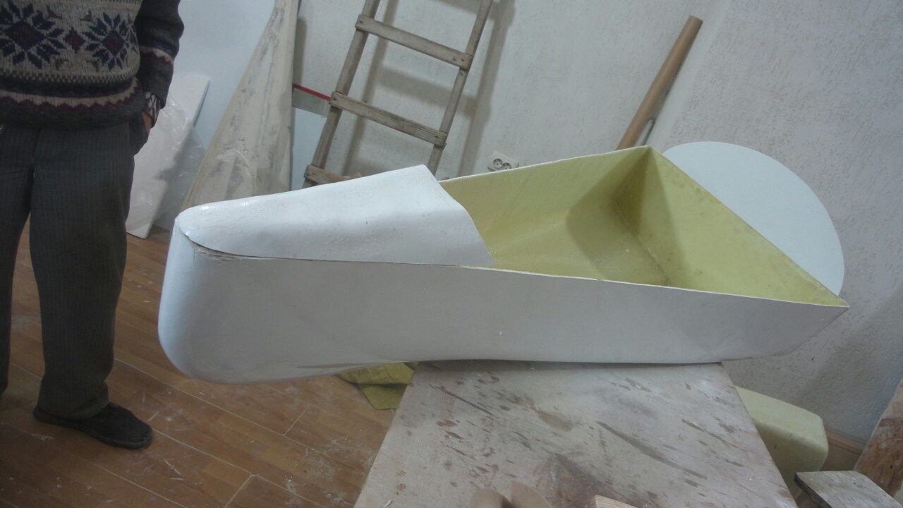

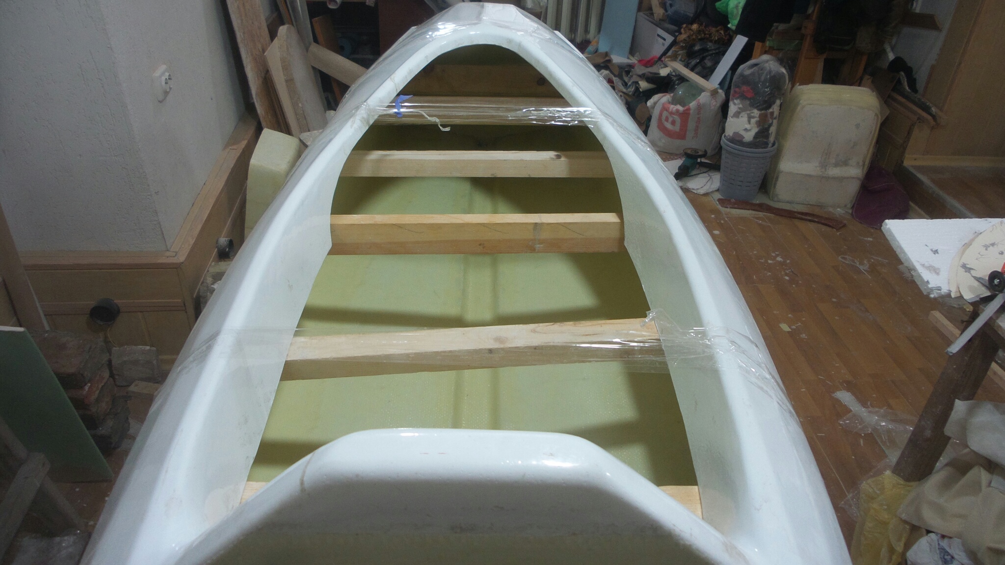

Склеил кокпит. Еще думаю как лучше герметизировать крышку кормы.
Наверное нанесу слой герметика на корму и через целофан прижму крышкой, что бы придать нужную форму и не прилипло.

3 поставил бы, как у вас на фото
- Сообщения: 445
- Reputation: 102
Думаю зависит от жесткости торцевых частей секции. Если вы в ней уверены — будет достаточно и трёх, в противном случае наверное лучше распределить нагрузку на большую площадь.

Ну внизу толщина стенки доходит до 8мм.Constantine писал(а): ↑18 апр 2019, 01:20Думаю зависит от жесткости торцевых частей секции. Если вы в ней уверены — будет достаточно и трёх, в противном случае наверное лучше распределить нагрузку на большую площадь.
Вверху потоньше, там 5-6мм.
То есть вверху два крепления для лучшего прилягания секций?

тут еще желание сэкономить вес. Одно крепление 166 грам. Два 332г.
Блин, мнения разделились...
- Сообщения: 445
- Reputation: 102
Ну, это уже вам виднее. Если корпус крепкий, то трех болтов мне кажется достаточно.То есть вверху два крепления для лучшего прилягания секций?

Походу начну с низу. И методом научного тыка )
