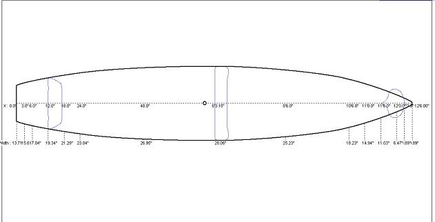

vavan181
Сообщения: 746
Reputation: 11
Город: алапаевск
Сообщение vavan181 » 22 апр 2015, 03:28
можно добавить объем по бокам
