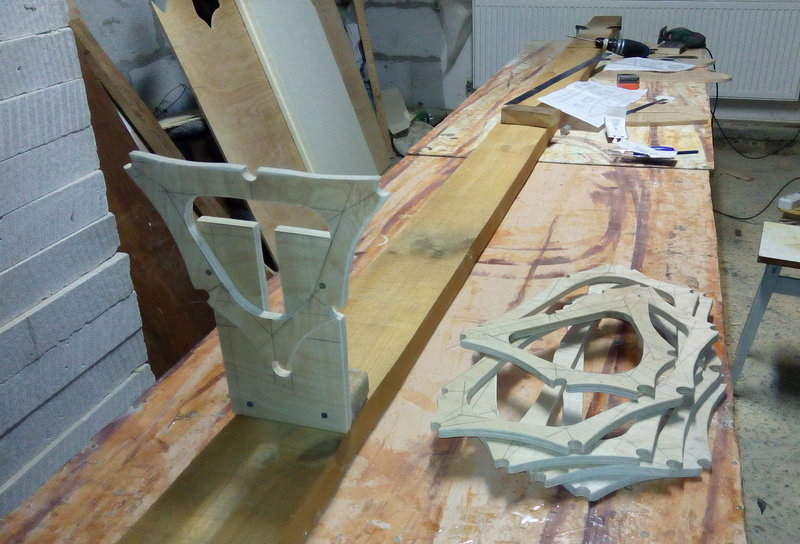

Нет еще. Соорудил стапель, нарезал переборок сегодня попробую собрать все до кучи.rid писал(а):ну, как, труба уже нарезана?
С фиксацией стрингеров на шпангоутах видимо будут сложности, надо что-то думать.
- IMG_20150529_204710.jpg (114.41 КБ) 5261 просмотр

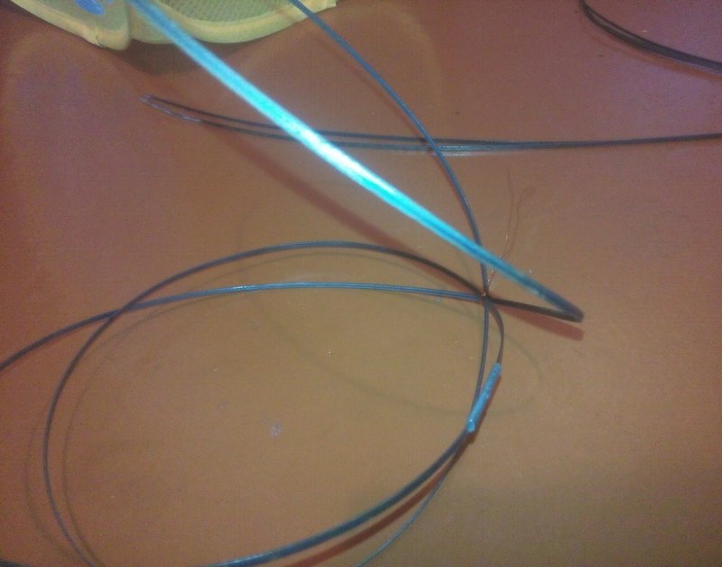

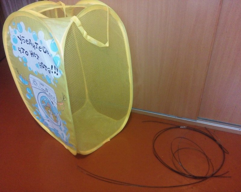

С длиной пока не определился, колеблюсь между 1-1,5метра. Замки думаю делать такимиСергей Геннадьевич писал(а):Давай Клим, мы за тобой с интересом наблюдаем. Скидывай фотки почаще очень интересно. Конструкцию замков уже придумал и их расположение. Это я к тому что если делать разборным каяк то нужно резать в размер подходящий для переноски в бауле.
. Осталась проволока вот от такой штуки, попробую использовать.- Вложения
- IMG_20150530_091316.JPG (81.97 КБ) 5253 просмотра
- IMG_20150530_091336.JPG (53.97 КБ) 5253 просмотра
