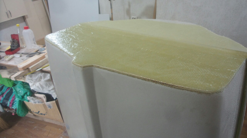

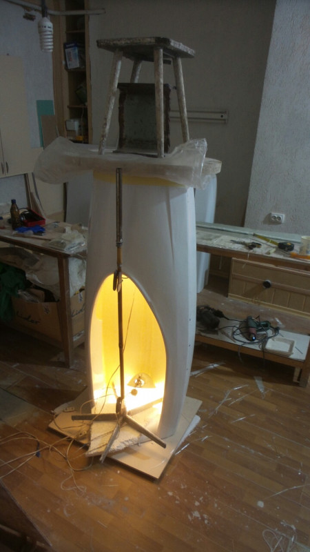

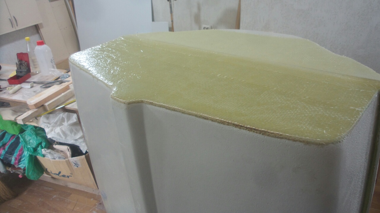

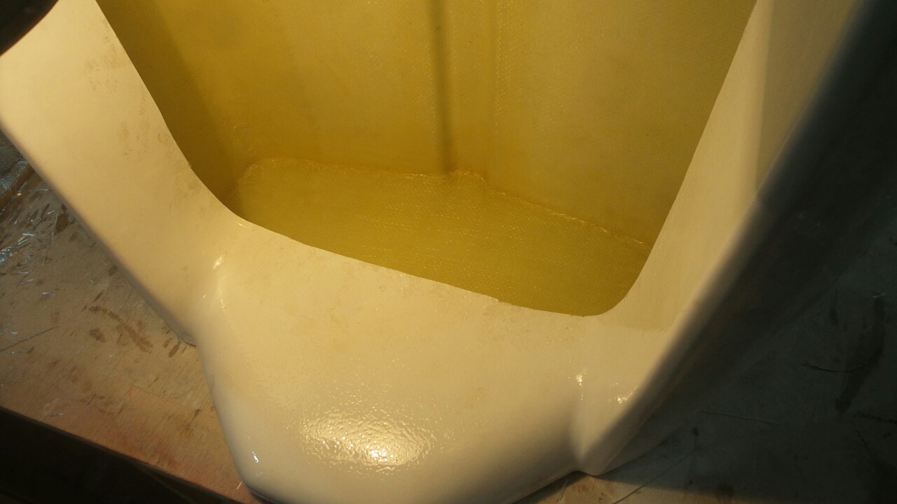

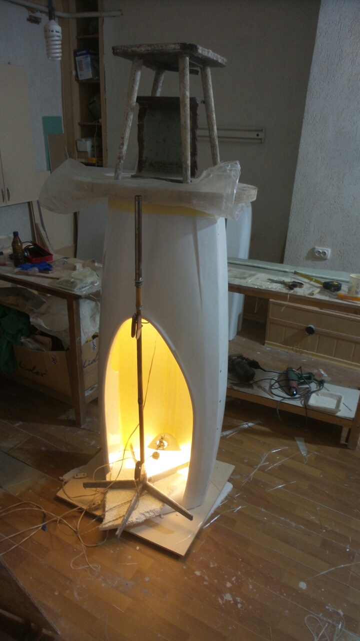

Обрезал лишнюю ткань с торца. Вроде как неплохо. Одна печаль - вес все растет и растет( Перевернул корпус и проклеил изнутри. Пришлось поиграться под спинкой, руку с трудом разворачивал. После оклеил передний торец, прогревал смолу лампами - неплохой ночник вышел)

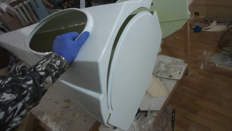

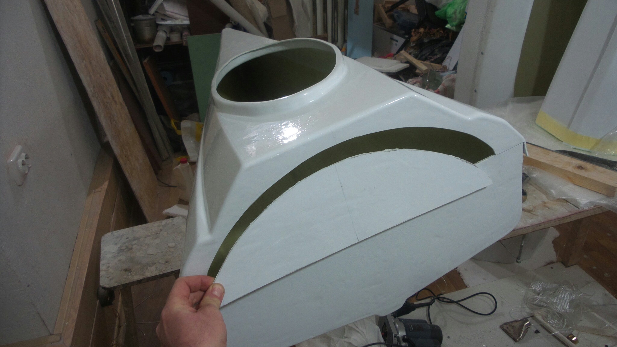

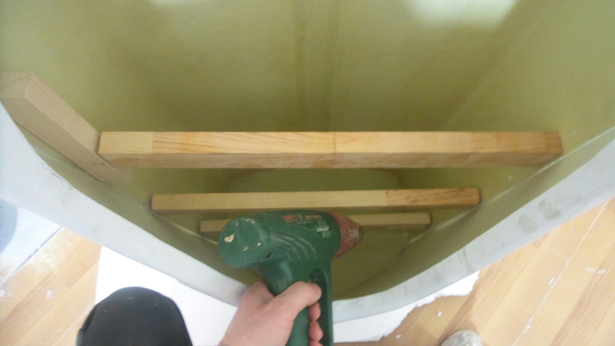

Обнаружил для себя полезное свойство стеклопластика. Где то прочитал, что для удаления смолы со стеклом используют нагрев. Смола стает пластичной и шпателем ее снимают.
У меня получилось так, что нижняя носовая часть при стыковке с крышкой оказалась на 1см уже. Думаю - стягивать саморезами при том что крышку я не армировал, будет плохая затея. Поведет крышку.
Решил я попробовать и прогреть феном борта и поставить распорки так, что бы вернуть геометрию (то ли при термоформовке повело деталь то ли при поклейке стекла, я как то недосмотрел).
Грел без фанатизма, так до градусов 40 наверное. Оставил так с распорками и уехал. Приехал после обеда, а все распорки выпали из детали. Стал проверять и приятно удивлен - борт стал на место, зазор не более 2-3мм это самый большой.
Так что кому вдруг понадобится - лайфхак как выправить геометрию стеклопластиковой детали! Возможно бывалые об этом знают, но я впервые работаю с этим материалом.
Это пока не прошла полная полимеризация?

Да. Обычно это работает.используют нагрев

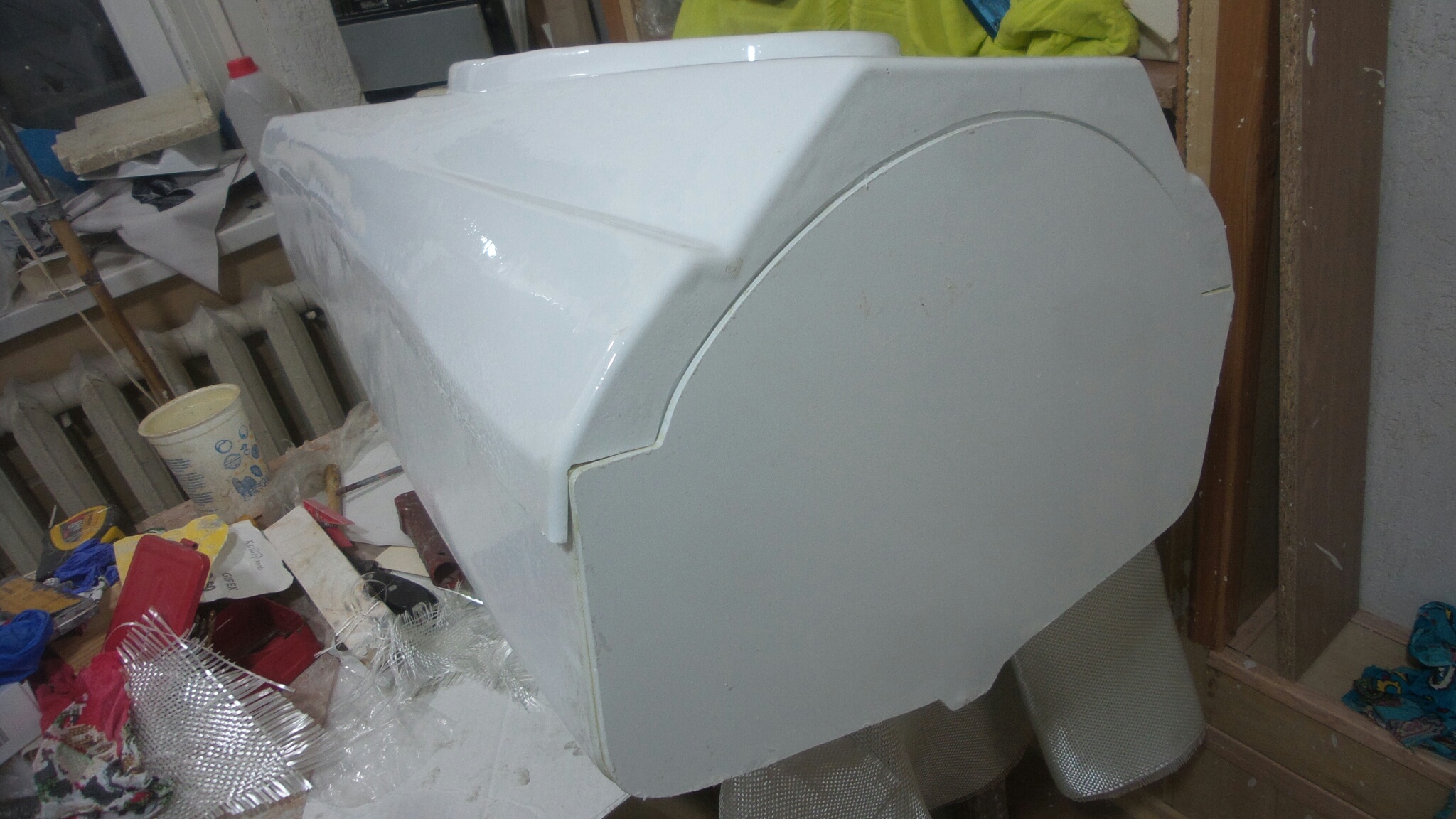

Два дня льет дождь и сильно похолодало. На работу не пошел занялся лодкой

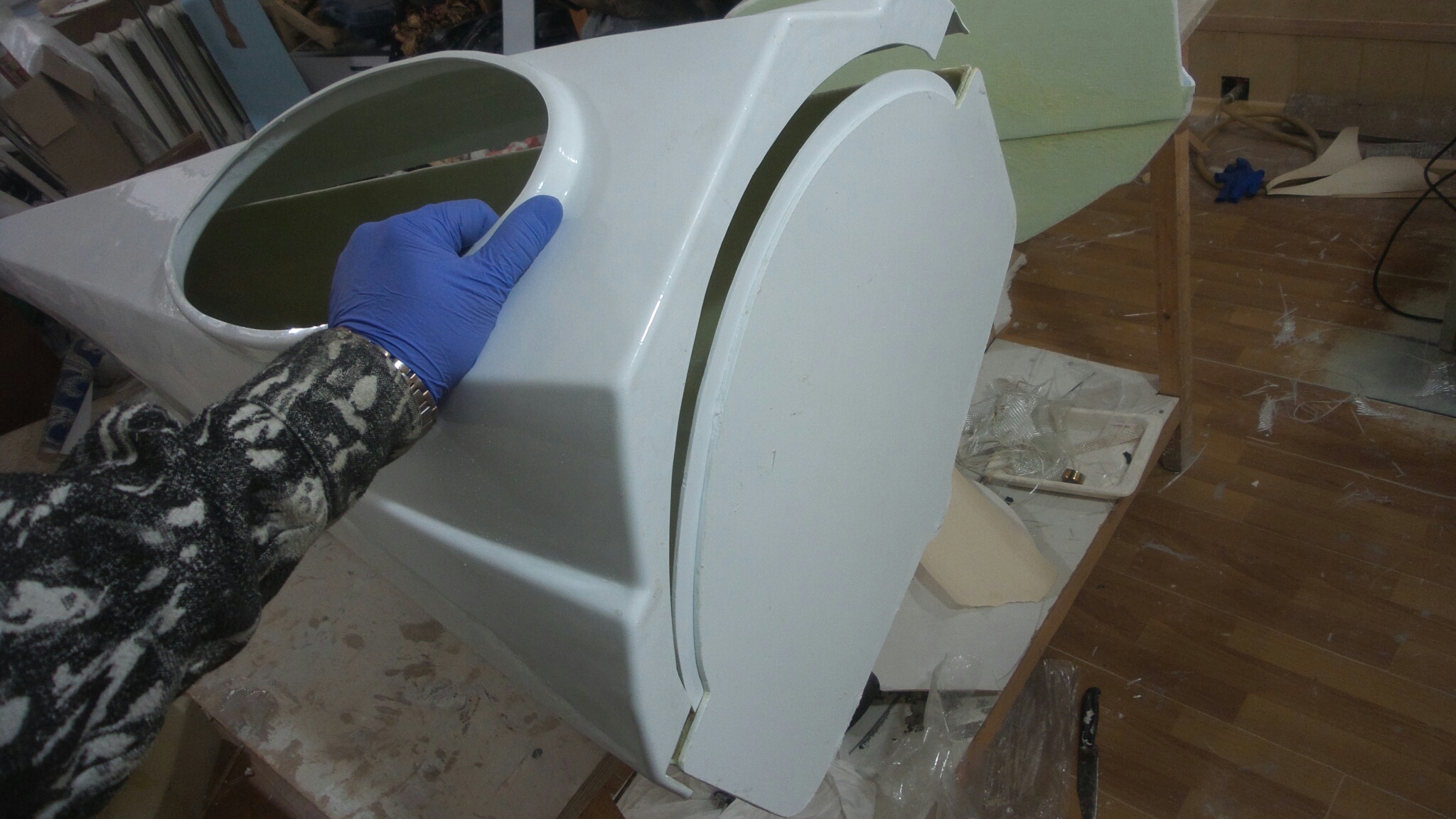

Поправил геометрию средней части. Опять прогрел изнутри феном и поставил распорки - супер! Все стало на место. Проверил геометрию носовой и кормовой части с получившимся кокпитом. Чуть подправил и начал склейку. Склеил носовую часть. Тут все просто она не разборная. Вот с кормовой пришлось вклеить с торца кусок пластика что бы поднять выше ту часть что будет соответствовать по высоте носовой части. Срезал часть крышки. Мне даже так больше нравится. Приклеил пластик с торцом кормы эпоксидкой. Посмотрю что завтра выйдет. После изнутри армирую стеклом и начну вклейку крепежа.

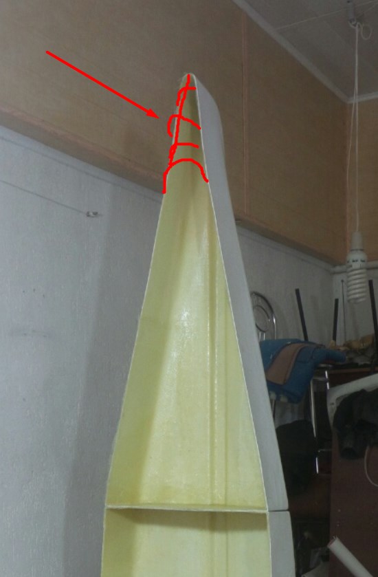

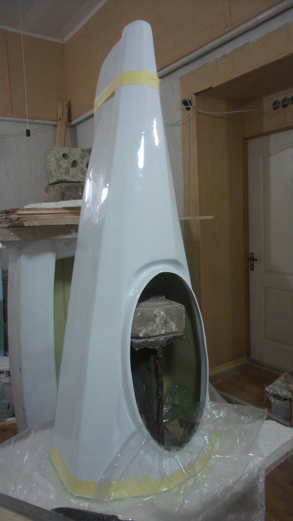

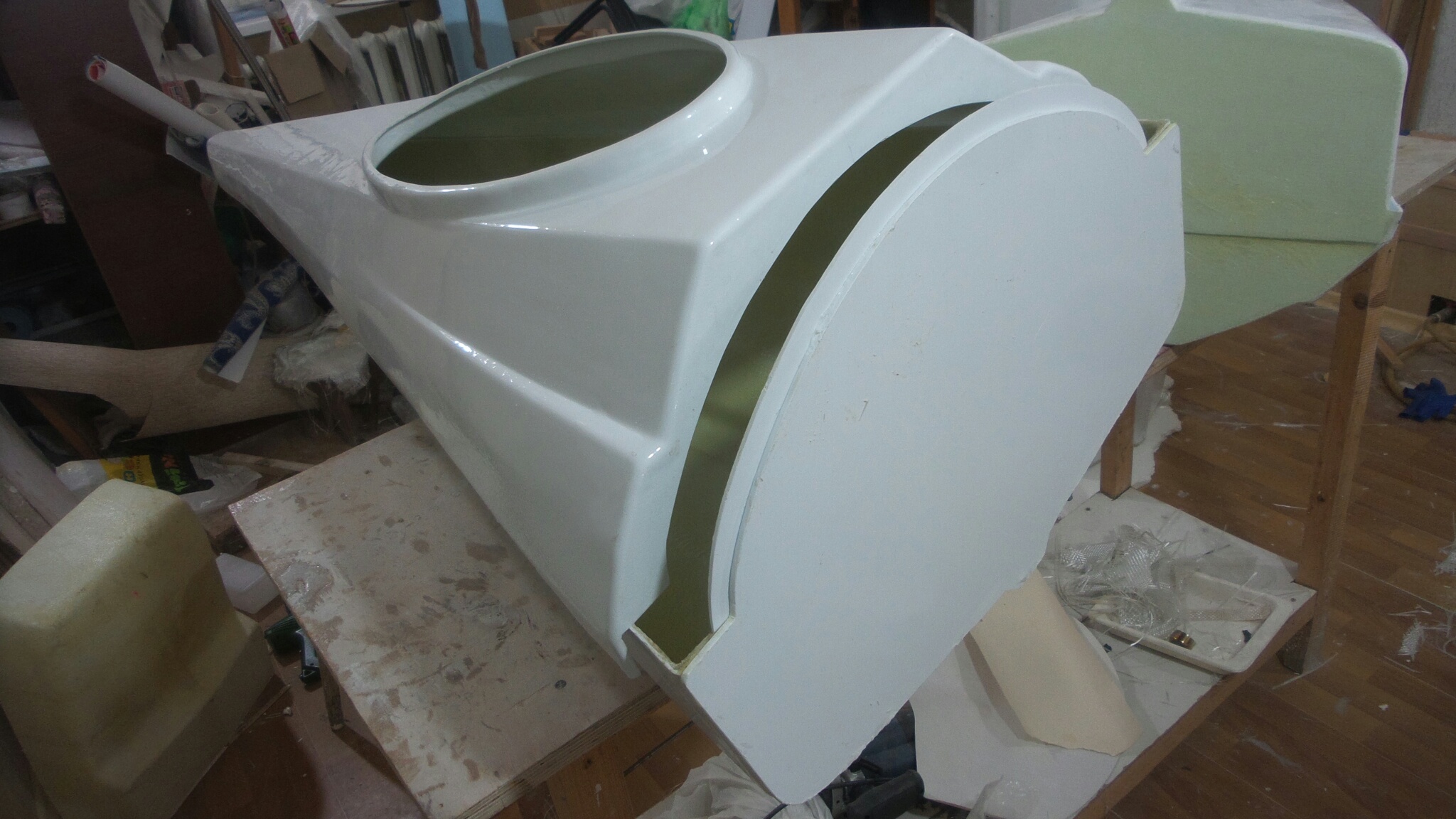

Сегодня доделал начатое. Вот такой вид у кормы получается.
У меня правда появилось одна мысль по поводу того, что когда гребешь побыстрее появляется эффект задирания носа и корма соответственно именно окончание оказывается почти в воде. При теперешнем креплении крышки есть вероятность протекания (понятно что там будет максимально герметизироваться но вода течь найдет).
Так вот пока домой ехал пришла мысль как этот баг обойти.
Что если окончание кормовой части сделать закрытым на сантиметров 30 или более сколько позволит закрыть и не мешать вкладыванию носовой части?
Думаю это оптимальное решение и отпадает заморока с герметитзацией.
А еще, взвесил все части и общий вес каяка с креплениями получается 27-28кг, что довольно неплохо!

В качестве блока плавучести? К каякам для этого существуют надувастики конической формы. Запихиваются в оконечность носа или кормы. Такое съемное решение и весит меньше твердой перегородки, и позволяет сохранить внутренний объем, если потребуется разместить внутри какой-то груз.Что если окончание кормовой части сделать закрытым на сантиметров 30 или более
- asi2007@ukr.net
- Сообщения: 774
- Reputation: 85
- Город: Винница
Ну это тоже, но вообще имел ввиду другое.
Типа крыши над узкой частью кормы, что бы в случае погружения в воду она во внутрь не попала.
- fishmonger
- Сообщения: 3950
- Reputation: 65
- Город: Владивосток
Ага, теперь понятно.Типа крыши над узкой частью кормы
