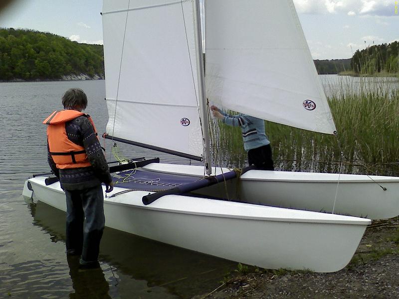

нашел проект парусного катамарана из фанеры Торнадо 6 м проект аж 1966г , думаю уменьшит его под фанеру и сделать 4.8м , вот пацаны походу так и сделали , только поплавки по моему близко стоят и привальные брусья они снаружи поставили , по проекту они внутри должны быть , а так почитал процедуру постройки мне кажется очень технологично

если 6м делать должно получиться примерно так

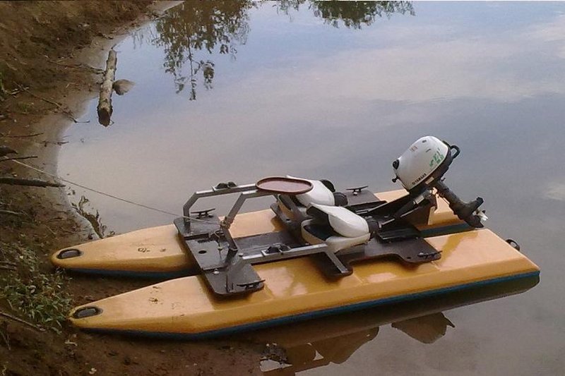

думал для чего у нашего самодельщика поручни спереди , оказывается на них уключины стоят , хорошее решение , да и вообще сделано все аккуратно
Да весла они лишними не бывают мало ли что. Но при ширине лодки 1,5 метра там весла длинной как у академички надо, тогда уж и рельсы под банку предусмотреть :)

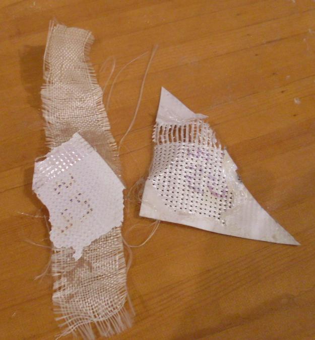

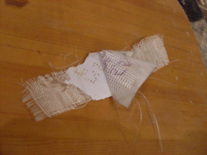

провел эксперимент , приклеил стеклоткань к банеру , на завтра попробовал оторвать , результат положительный , банер оторвался по армирующей ткани , то есть ПВХ на смолу приклеивается хорошо

Сообщение Taaroa » 16 июн 2015, 02:25
Вот спасибо за эксперимент.
А то я уж начал в себе сомневаться. Вроде должно клеиться, а на форумах куча народу уверенно так зяявляет что нет.
Теперь и с сапами все на место встало, у них у многих прослойка ПВх есть между слоями стекла. А то думал мож чего перевел не так.
Ну на этом фоне появляется мысль что полоской листового ПВХ как минимум можно защищать киль у байдарок например. Ну и днища многих самодельных лодок забронировать.
