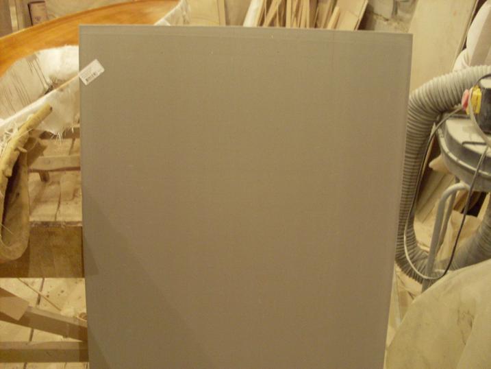

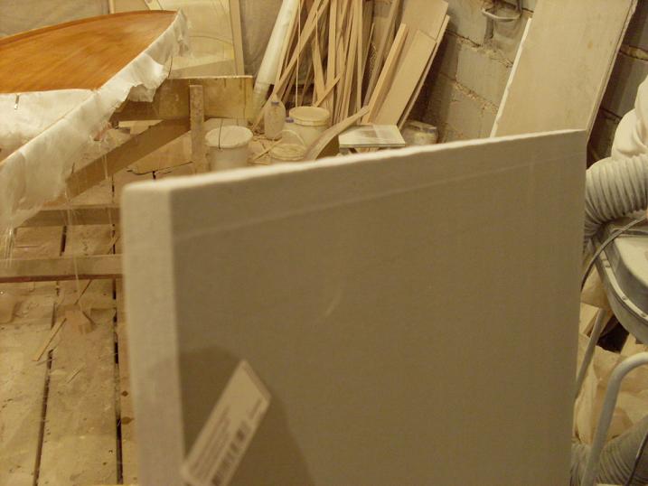

купил сегодня полистерол 20 мм , в магазине спрашивал плотность ничего не знают , на ощупь очень твердый не такой как розовый , думал высокая плотность , приехал домой взвесил 1 лист 440 гр, перемножил получилась 30 плотность , может что то добавлять еще стали

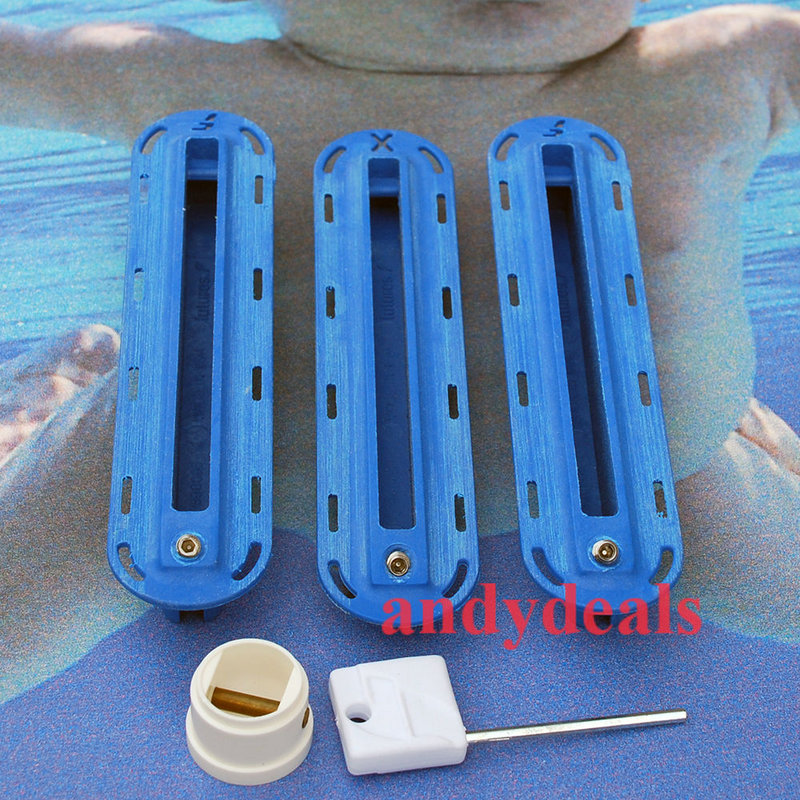

калодки вот такие делают , но как делать , отливать из смолы что ли . так это надо форму сделать потом матрицу разборную дофига делов . может две трубки вклеить и какие то защелки , или другой крепеж но не гайки сверху ,это уже через чур

хотя наверно можно трубки глухие вклеит и поставить болты впотай , тоже решение
Ну это то понятно что торчащие обычные гайки будут выглядеть страшновато.
Тут надо что то малозметное придумать.
