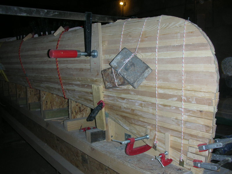

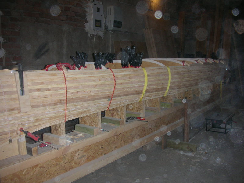

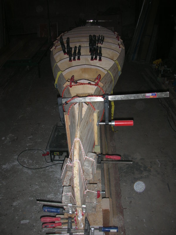

Сообщение rudi55 » 03 апр 2013, 02:41
Иванов Андрей писал(а):
rudi55 писал(а):...и честно поразила теплая атмосфера общения,корректное отношение и уважение к аппоненту.....
А можно как то показать фотки строящихся лодок?
Да конечно, но фото не очень свежие сейчас продвинулся дальше по планке каноэ.....
Сейчас осталось положить реек 10 на дно и буду шлифовать и под стекло......Уже весной серьезно запахло, скоро на воду....
Сделаю свежие фото после шлифовки........
По каякам, вырезал шпангоуты сразу на два каркасных каяка, т.к. знаю что на воду буду выходить с кем то из членов своей семьи......На днях собираюсь напилить планку на каноэ и рейку на каяки......
Начертил шпангоуты "NAKUMI" 5,5 м длиной, а ширина в районе комингса 0,48 м , супруга говорит как ты в него залезеш, я говорю алеуты залазят и я залезу......Тем более что каяки одевают на себя, это в лодки залазят...... :D
