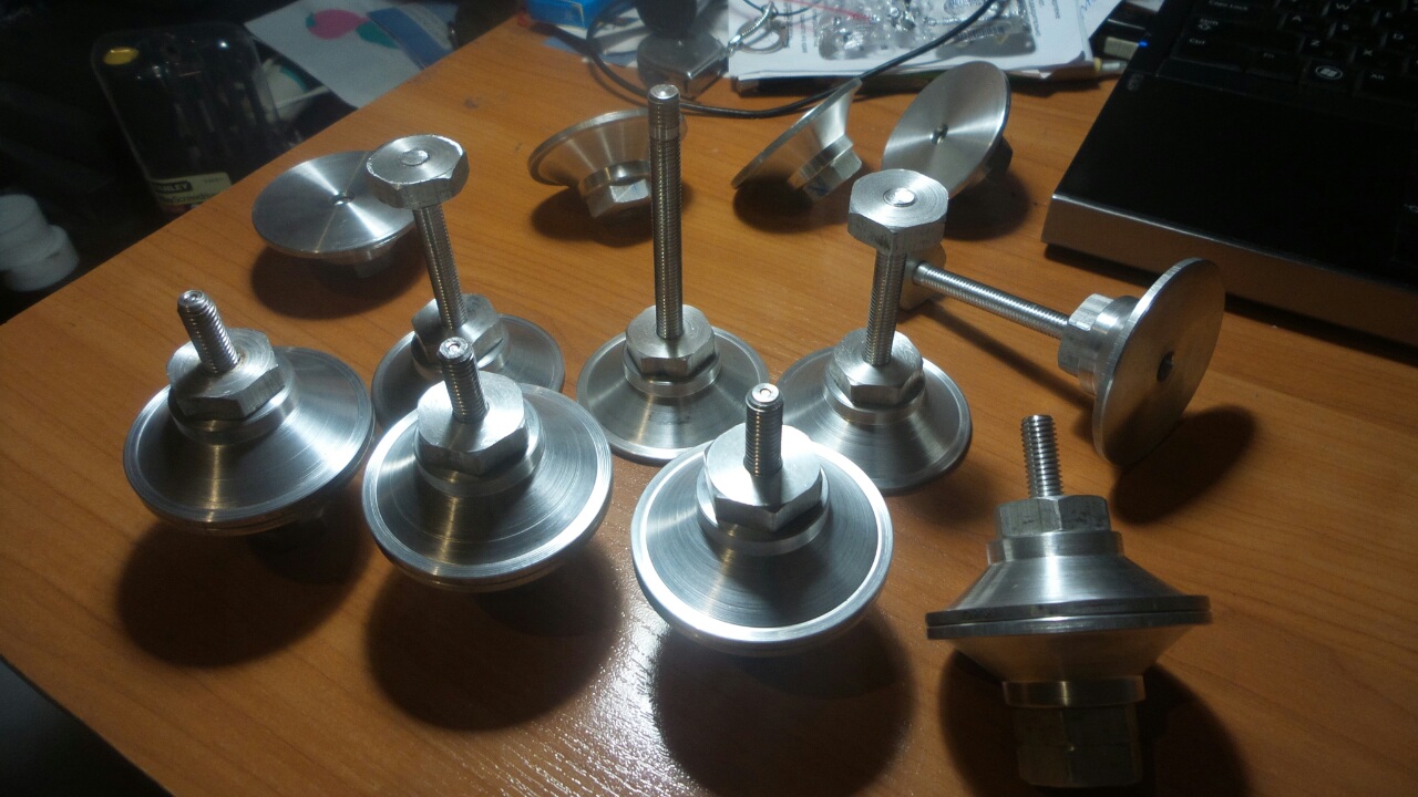

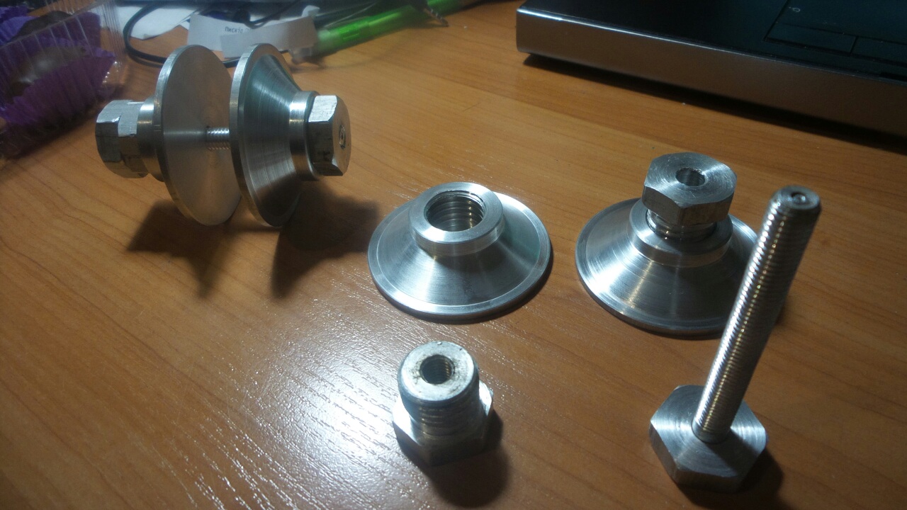

Сегодня забрал точеные крепления для секций каяка )
Не хватило шестигранника на одну шляпку, доделаю...

Вставка в алюминиевые шайбы стальная?
Сообщение asi2007@ukr.net » 15 мар 2019, 15:57
Тигра писал(а): ↑
15 мар 2019, 12:48
не тоже дюраль. Все очень легкое получилось
Тигра
Сообщения: 11
Зарегистрирован: 17 фев 2019, 23:35
Сообщение Тигра » 15 мар 2019, 18:40
И шпильки тоже?
Сообщение asi2007@ukr.net » 15 мар 2019, 21:12
Да. Если будут слабы заменю на нержавку

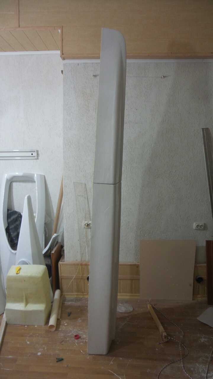

Сообщение asi2007@ukr.net » 21 мар 2019, 06:38

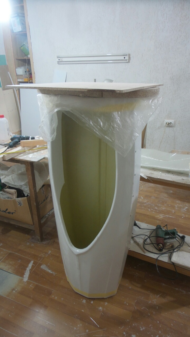

попробовал как стыкуются детали. Все гуд.
Но так как и предполагал - нужно будет вывести торцы на 90 градусов, так как при термоформовке пришлось их увеличить.

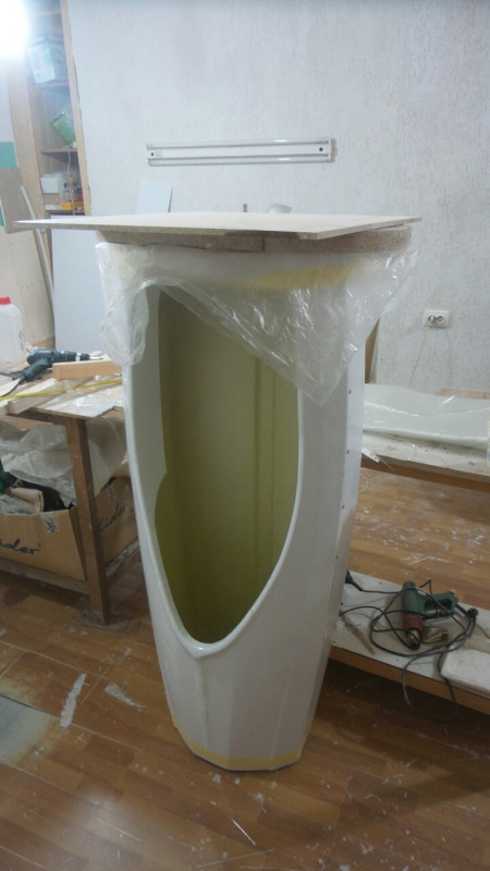

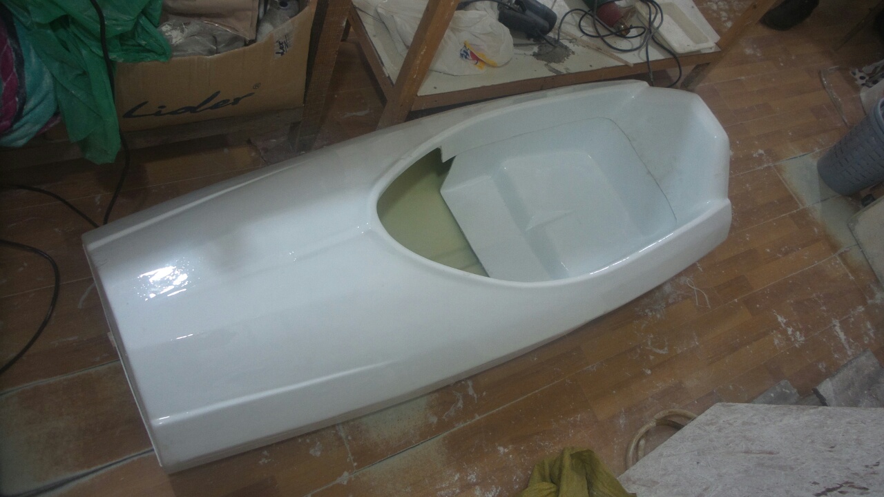

Сообщение asi2007@ukr.net » 23 мар 2019, 05:47
Последняя деталь для покрытия тканью. Наигрался - капец! Хорошо, что ткань 200. Еще один слой уложу и хватит.
Далее торцы и вклейка креплений.

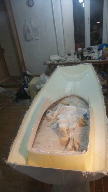

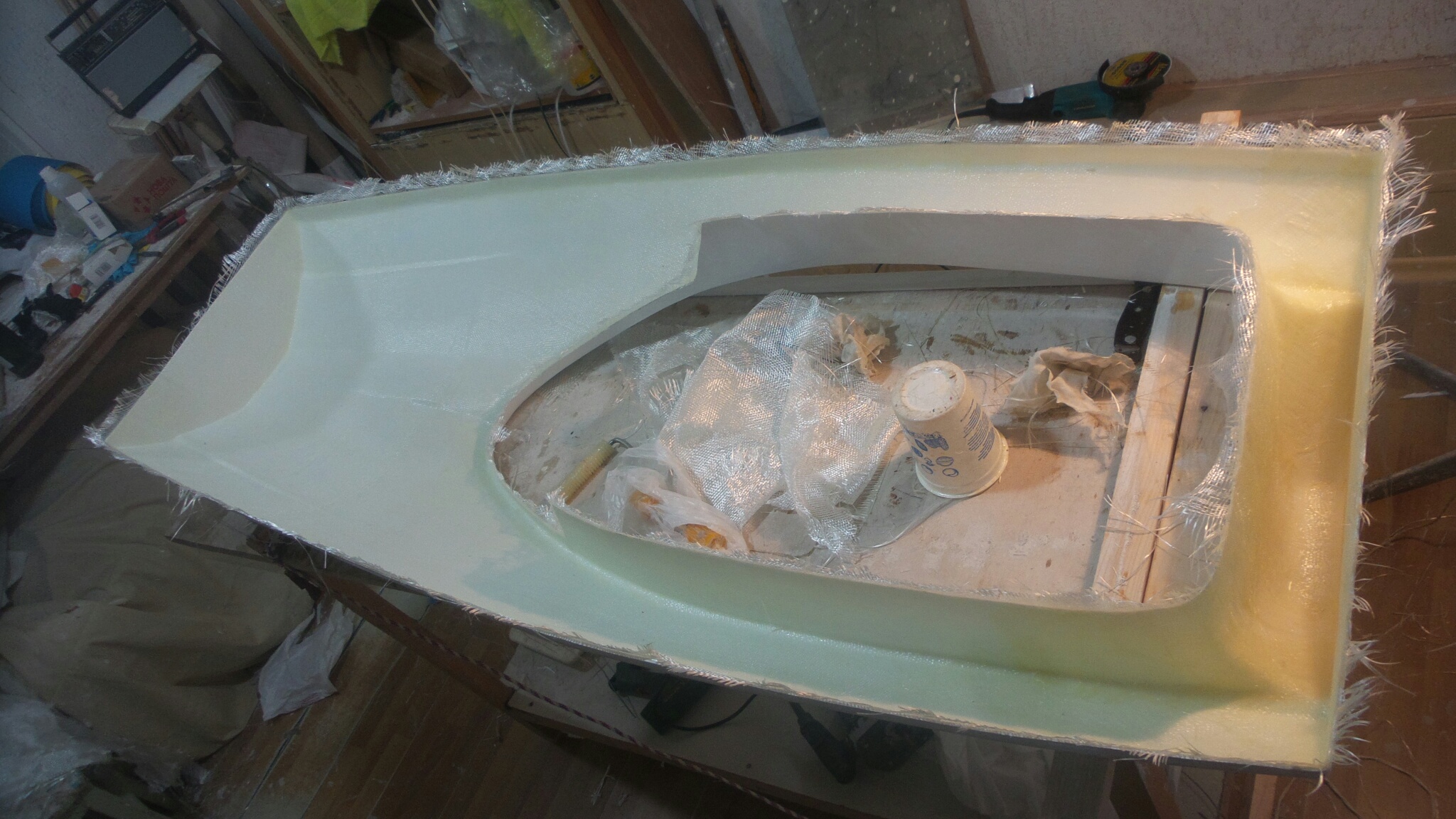

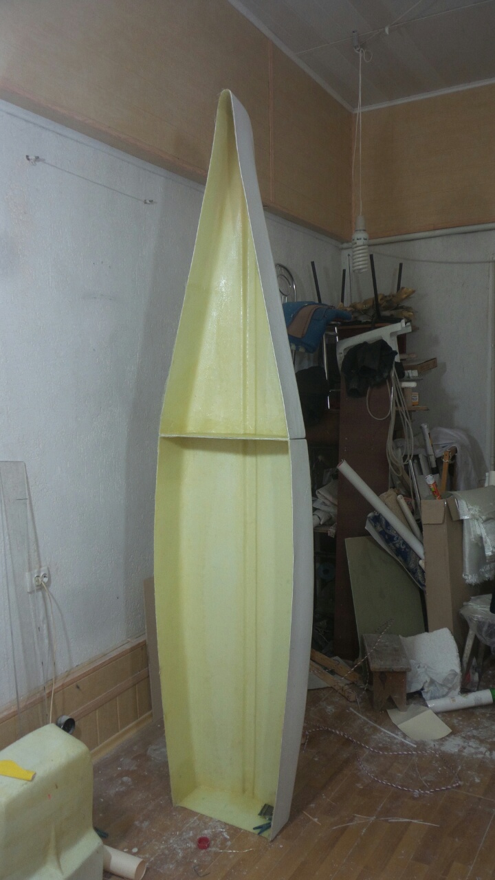

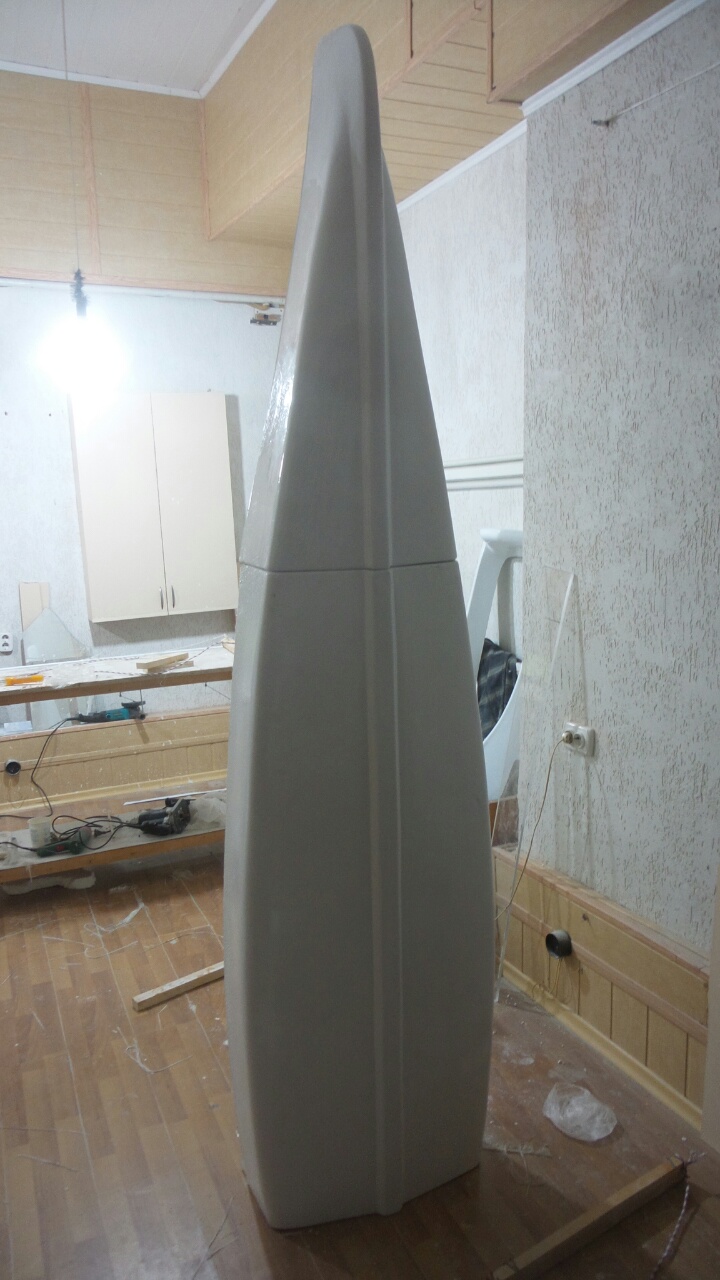

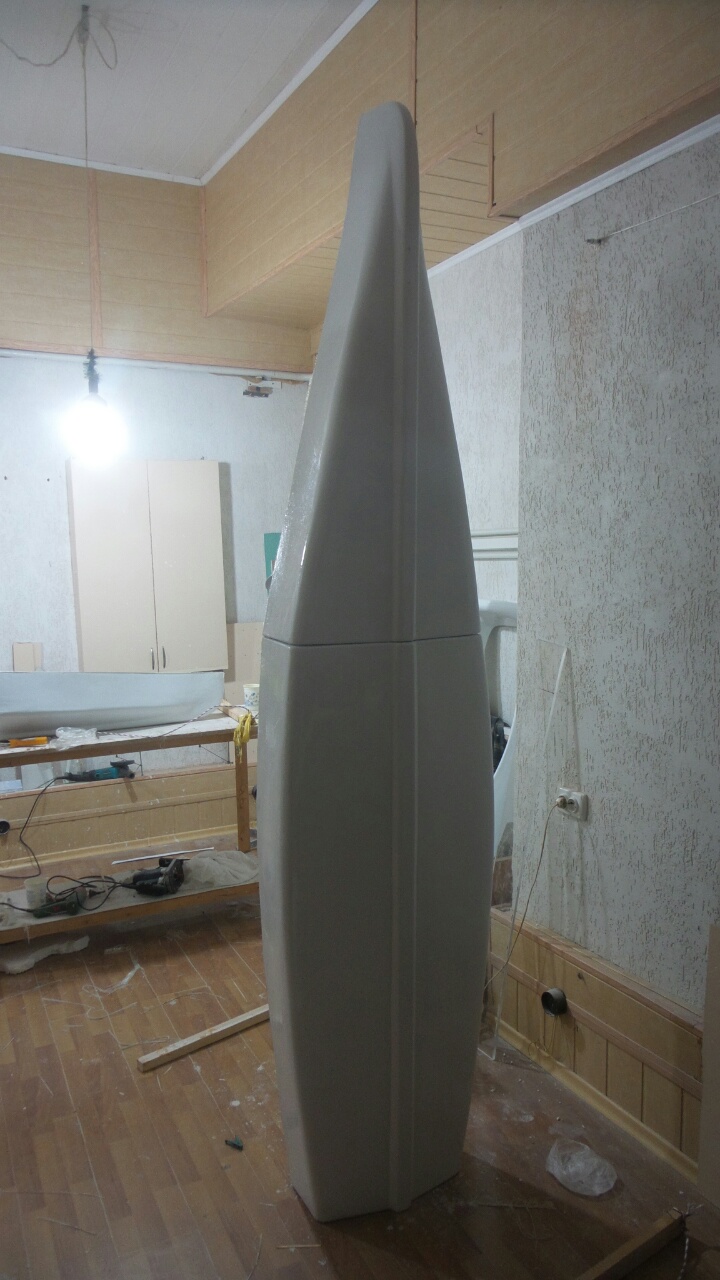

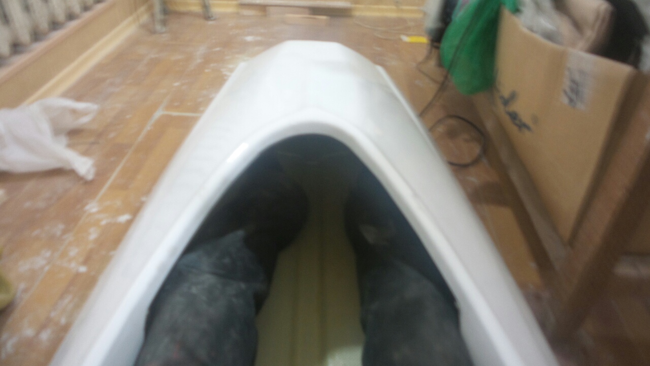

Сообщение asi2007@ukr.net » 04 апр 2019, 06:16
Приветствую Уважаемые каякеры!
Наконец то я добрался до цеха.

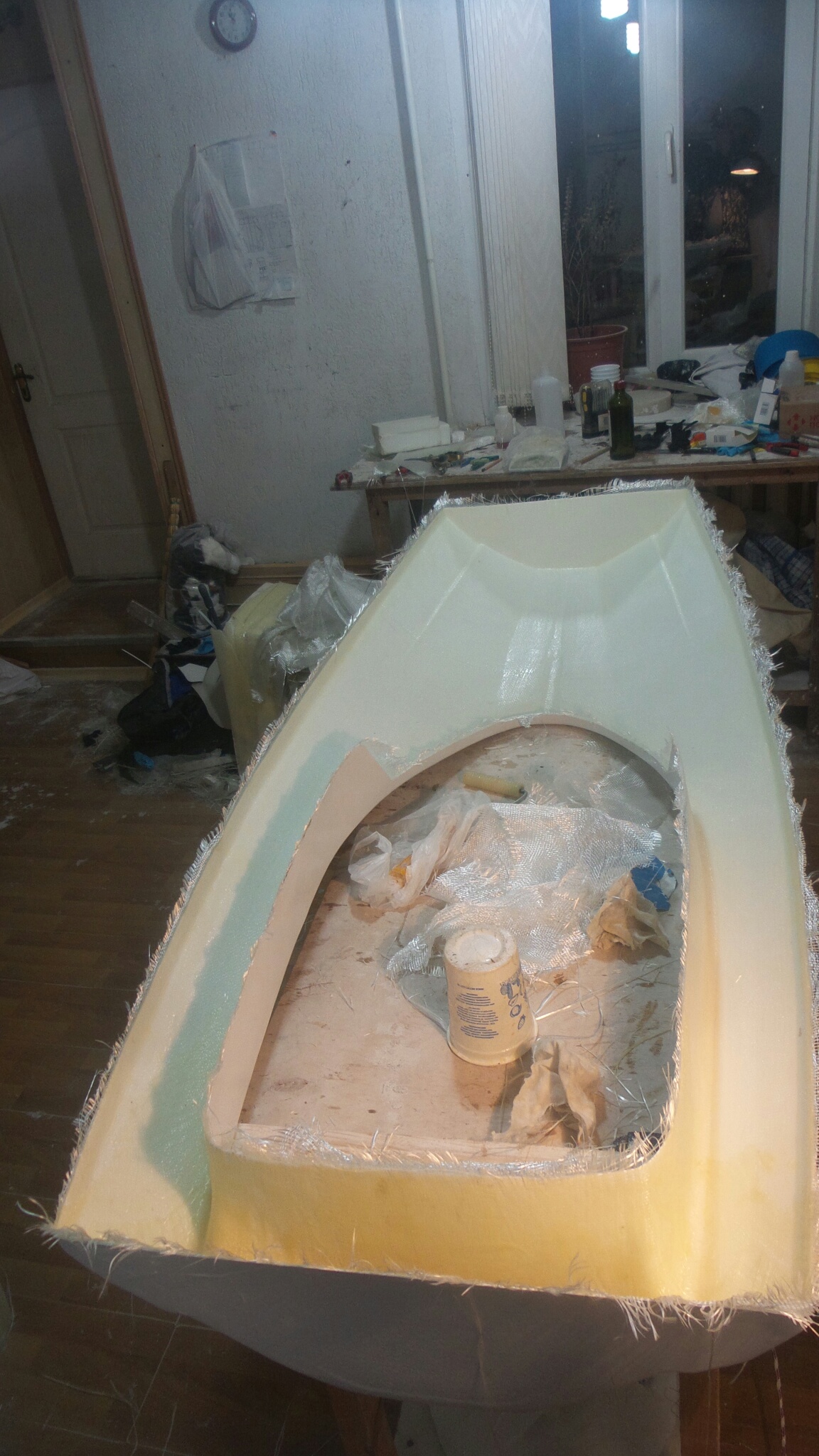

Сегодня подгонял верх и низ деталей перед соединением и склейкой.
Я даже впервые посидел в своем каяке! Это круто. Все четко, ногам места достаточно, корма проверил в кокпит с установленной сидушкой входит - так что можно склеивать. Проверка была важным этапом иначе разобрать уже шансов не будет.
0-02-07-d9d09ccfda480fa8f9564128ca3d64f27f0ff3f9ab597ec1eecfe185fa14ee49_ea5ee248.jpg
0-02-07-250a96f7a2492e010d31105c57855de2ea0323de065bb22649cfd6a6894bcdcc_b3426743.jpg
0-02-07-03953790940a3b2f6750aa434258d55bed0d2fdd6d38823fc7fafd205744c77e_b4d3383b.jpg
Днище очень жесткое - надежное.

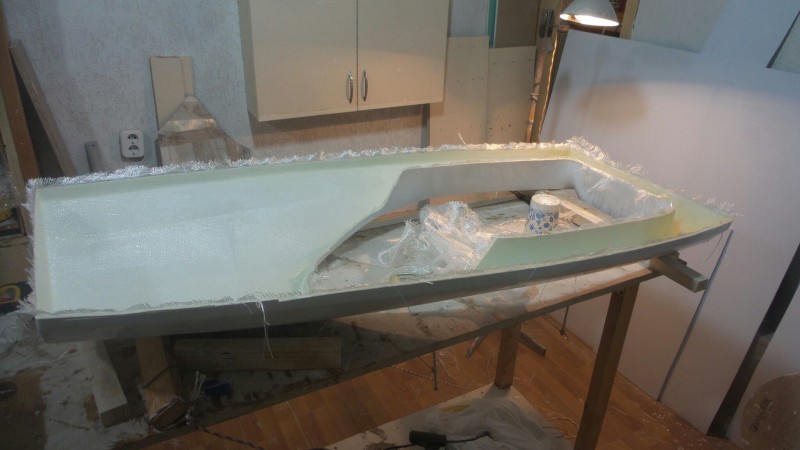

Сообщение asi2007@ukr.net » 07 апр 2019, 05:49

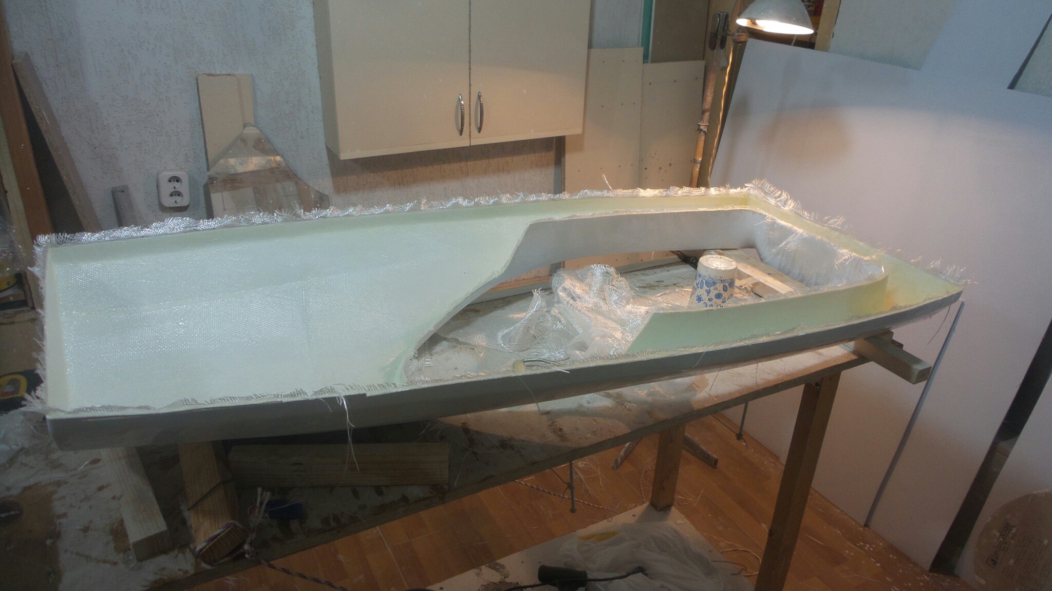

Начал склеивать все части и выравнивать торцы. Там почти 5мм клин получился.
На ровную поверхность укладывать ткань одно удовольствие.
Соединил половинки верх и низ саморезами и стянул по краям скотчем.
Сверху укладывал слои ткани потом придавил грузом через целофан.
Завтра гляну...
