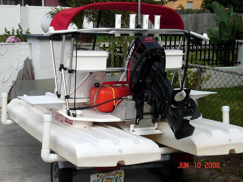

вот для крепления мотора еще какая то приблуда приделана снизу , интересно какую она роль играет

Да это просто усиление нижней точки крепления транца.интересно какую она роль играет
Он транец на торце палубы как бы находиться. У лодок он изначально низко над водой. А тут палуба высоко вот и выкручиваются чтоб двигатель опустить на место.
Надо найти фото сверху. Длинна, ширина известны прикинуть сколько реально ширина поплавков и расстояние между ними
