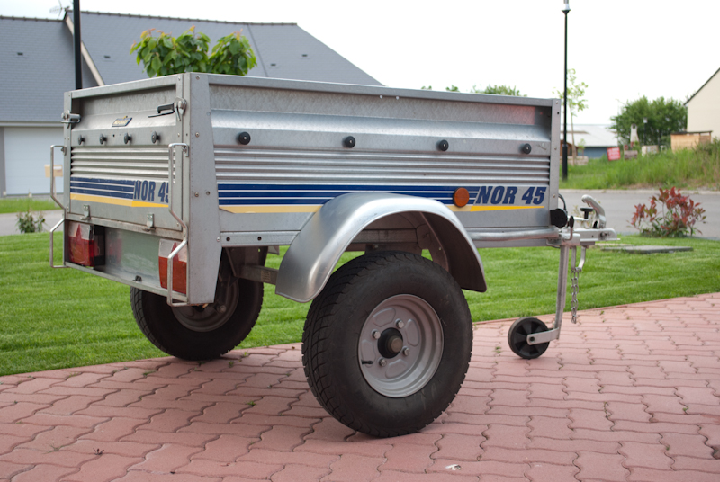

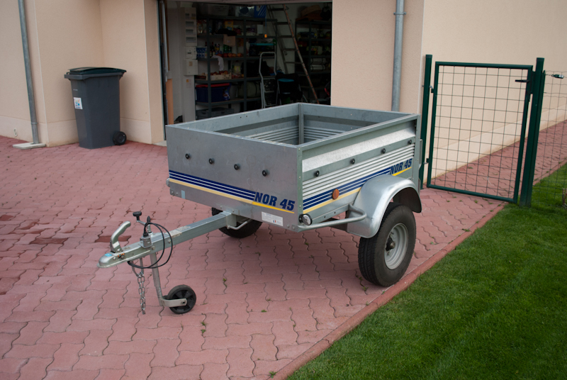

За смешные бабки удалось найти это. Бабки настолько смешные что даже супруга не ругалась))
Состояние - почти новье, видно по резине + запаска, и всего за полторы сотни. И съездить надо было всего за 30 км. Ура! Размеры ящика 125х105х40. Грузоподъемность по бумагам 311 кг, для моих нужд больше и не надо. Специально искал с прямой оглоблей, а не с V-образной, так без сварки удлинить получиться. Точнее просто заменить на более длинную.
Буду теперь потиху кумекать как переделывать. Но без болгарки тут не обойтись. Пожалуй вырезая лишнее, оставлю углы для жесткости, и на них буду крепить фанеру.

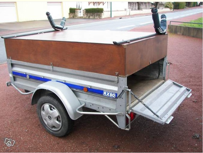

Re: Строим КаякФишинг прицеп
А может и вообще не курочить это французское ретро? Сверху в ровень бортам одну поперечину вставить для жесткости крышки и на всё это на петлях откидную крышку-капот из фанеры. На крышку рогульки или штанги под каяки прикрутить. Залезать в шарабан либо сзади через откидной борт, либо подняв верхнюю крышку, когда лодки сняты.

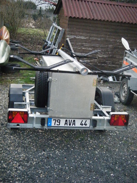

Вариант крышка-капот я уже продумывал ранее, не весьма удобно будет добираться до содержимого когда лодки погружены. И спиннинги не влазят
........А если крышку сделать сантиметров 10-20 высотой, то согнуться в принципе можно будет чтоб влезть в прицеп........А тубус один или два для спиннингов вывести наружу?!......вырезав отверстие в переднем борту, или в передней стенке "капота"?!
Будет конечно не так удобно, как с боковыми люками, но зато намного дешевле и меньше гемору. Буду думать. Сейчас всё равно времени мало будет свободного. Лето, слеты, кемпы, рыбалки. Дышло пока только удлиню и каяк присобачу с верху временно. Попробую, и после первых же выездов станет ясно Р-резать или не Р-резать.

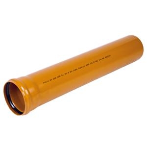

Может я чё не понимаю в тубусах для спиннингов, конечно.
Ну как мысля:
А если тубусы эти из рыжёй полипропиленовой трубы забацать?
В любом хозяйственном маркете масса вариантов диаметров и длины. Стоит копейки и делов на 15 минут. купить только торцевые крышки заглушки и родные крепежи
На боковые стенки прицепа прям и прикрутить.
Если что, самоклейкой в цвет прицепа "облагородить".
Ну как мысля:

Тубусы из ПВХ труб, я и собираюсь мастерить. Только внутри прицепа надо оставлять. Здесь хоть и развитой капитализм с уклоном социализма, но дорогие снасти пусть под замком лучше полежат)).
Хотя некоторые у нас снаружи возят. И еще, я не хочу снимать каждый раз катушки, а для нее диаметр трубы 150мм надо. Громоздко. По этому труба внутри прицепа, конец трубы наружу. Рукоять спиннинга с катухой внутри прицепа, но не в трубе.

Дышло удлинил.
Ходил, ходил вокруг, думал, думал..... Вариант с крышкой-капотом неудобен, а строю на долгие годы и для удобства. Возращаюсь к самой первой идее: "ящик на платформу". Конструкция тарантаса такова, что если обрезать лишнее болгаркой, то он утеряет жесткость, и каркаса из этого никак не выйдет. Зато можно снять нафиг весь кузов (всего 4 болта) и присобачить на голую ось сварную платформу, а уже на нее фанерный ящик. Не хотел обращаться за посторонней помощью, но пришлось. Веду переговоры со сварщиком.
