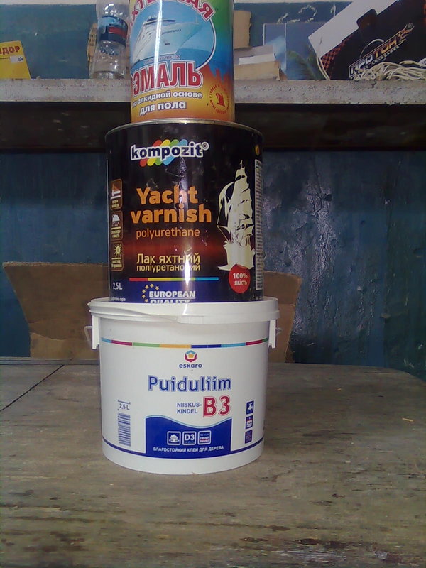

дядь Вов, а чем вы клеите, а то до эпоксидки скоро не добраться?
дядя Вова
Сообщения: 94
Город: Светловодск
Re: Спортивная байдарка от дяди Вовы
Сообщение дядя Вова » 18 авг 2011, 05:13
Добрый вечер Сергей. Вот фото клея , которым я пользуюсь (нижнее ведерко). Купил его в гипермаркете "Новая линия" в Кременчуге . Идет в этой таре и в 700-граммовых бутылках. Он однокомпонентный, Время схватывания 1 час, полного высыхания -1 сутки.Пользоваться им очень легко, как ПВА. Стоит 120 гривен за 2.5-литровое ведерко, дешевле эпоксидки.

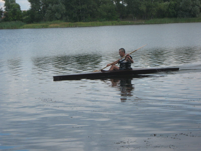

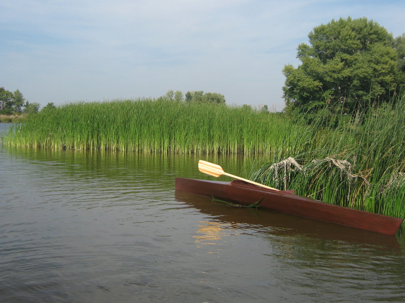

Привет Андрей ! Весло обалденное. Ничего ни добавить ни убавить. Единственный маленький нюанс выплыл в процессе эксплуатации.Как бы его изложить поправильнее. Веретено весла склеено из двух реек Получаеться ребро жесткости для одной , правой лопасти есть а для другой лопасти , которая повернута на 90* нет. И при максимальном усилии гребка слева и большом тэмпе гребли весло на выходе из воды немножко вибрирует.Но это нюанс который совсем мизерный. ( А ты предлагал сделать его еще тоньше) . Следующее весло буду делать с веретеном склеенным из 4-х частей. Тренируюсь 3-4 раза в неделю,12-15 км за раз , хожу по удивительным местам Днепра. Покажу некоторые фотки.
