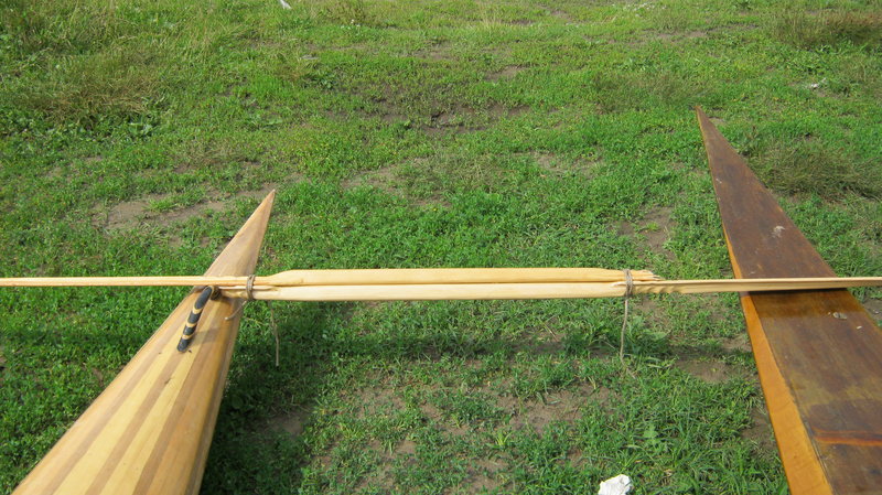

Сообщение дядя Вова » 28 июл 2011, 22:05
И снова добрый день всем. Хочу рассказать , а больше показать , как я сделал весло для байдарки.Для етого из инструментов мне понадобились електролобзик, шлифмашинка плоскошлифовальная, болгарка с шлиф.кругом , струбцина самодельная для зажима лопасти весла.Плюс рейки, липовые для веретена, лиственница ,бук, дуб. Итак, поехали!
