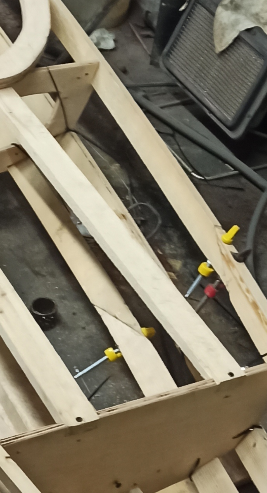

Вот
Думаю от газовой грелки все +40 жар идёт. Дощечки теплые ,даже очень теплые. Явно выше +8 градусов. Посмотрим. Оставлю под нагревателем на час думаю. Дальше пусть сутки доходит.

Вот такое сделал.

Пока что поднять могу каркас. Ещё коньки остались передний и задний поставить к которым рейки крепятся с перед и сзади. Думаю они большого веса не имеют. Неудобно брать чисто так как 4 метра каркас . Вообще. Думаю не больше 20 кг. Может меньше. Сверху шкура из Оксфорда будет. Она весит килограмм где то.
