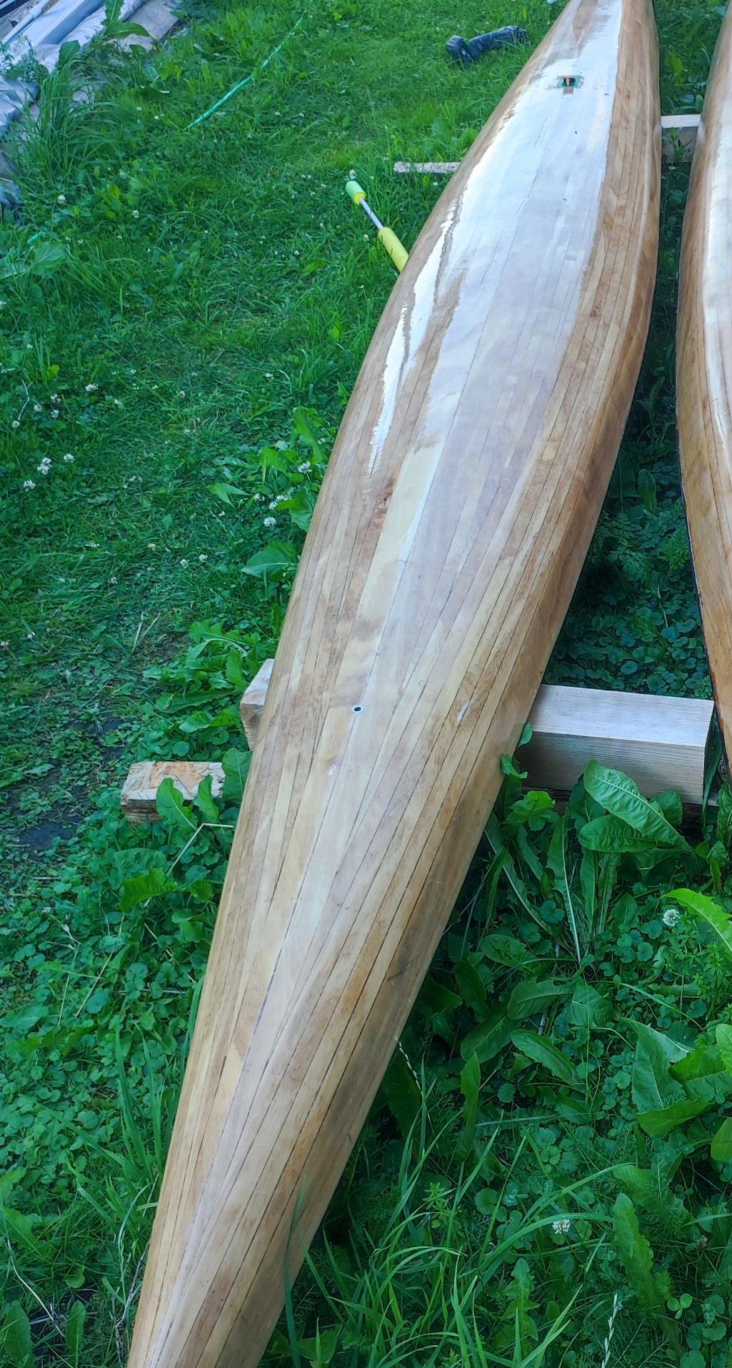

Мне подошел вариант- дека и борта из фанеры, дно из рейки. Рейка из продольной фанеры. Быстро и просто.

На некоторых лодках вместо фанеры брал жёсткий пенопласт и рейки тоже резал из него

Наверняка как самый обычный дадлидиксовский трёхсегментный корпус, просто дно реечное и полосатое. Я бы поставил вопрос иначе... Чем такой вариант лучше варианта, где дно двойной кривизны отформовано из шпона за один присест ? Всё равно ведь оснастка нужна. Зачем тогда делать именно стапель под рейку, а не пуансон для вакуумной формовки целикового дна ?
Стапель под рейку делается за пару часов и стоит копейки

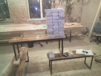

Сообщение Аутриггер » 10 окт 2024, 01:30
Я материалы вот так испытываю. На фото показано, как я нагрузил образец из сейбовой фанеры, ламинированной бер. шпоном с двух сторон. Я этим месяца полтора подряд занимался. Подробную таблицу с результатами составил. А вы на это хоть 5 минут потратили ? Само по себе наличие в мире лодок из этого материала или отсутствие таковых мне ВООБЩЕ НИЧЕГО про материал не говорит. Можно сделать поганую лодку из карбона и хорошую из говна сушённого. Можно выиграть на лодке из говна и просрать на лодке из карбона. Ломать надо, фиксируя разрушающую нагрузку и прогиб.
