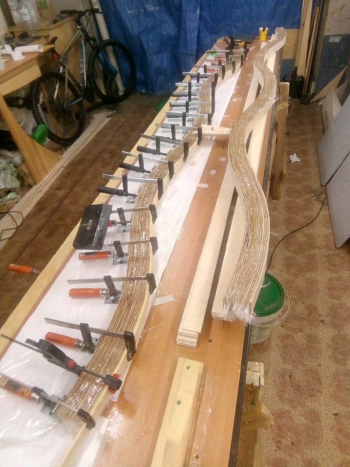

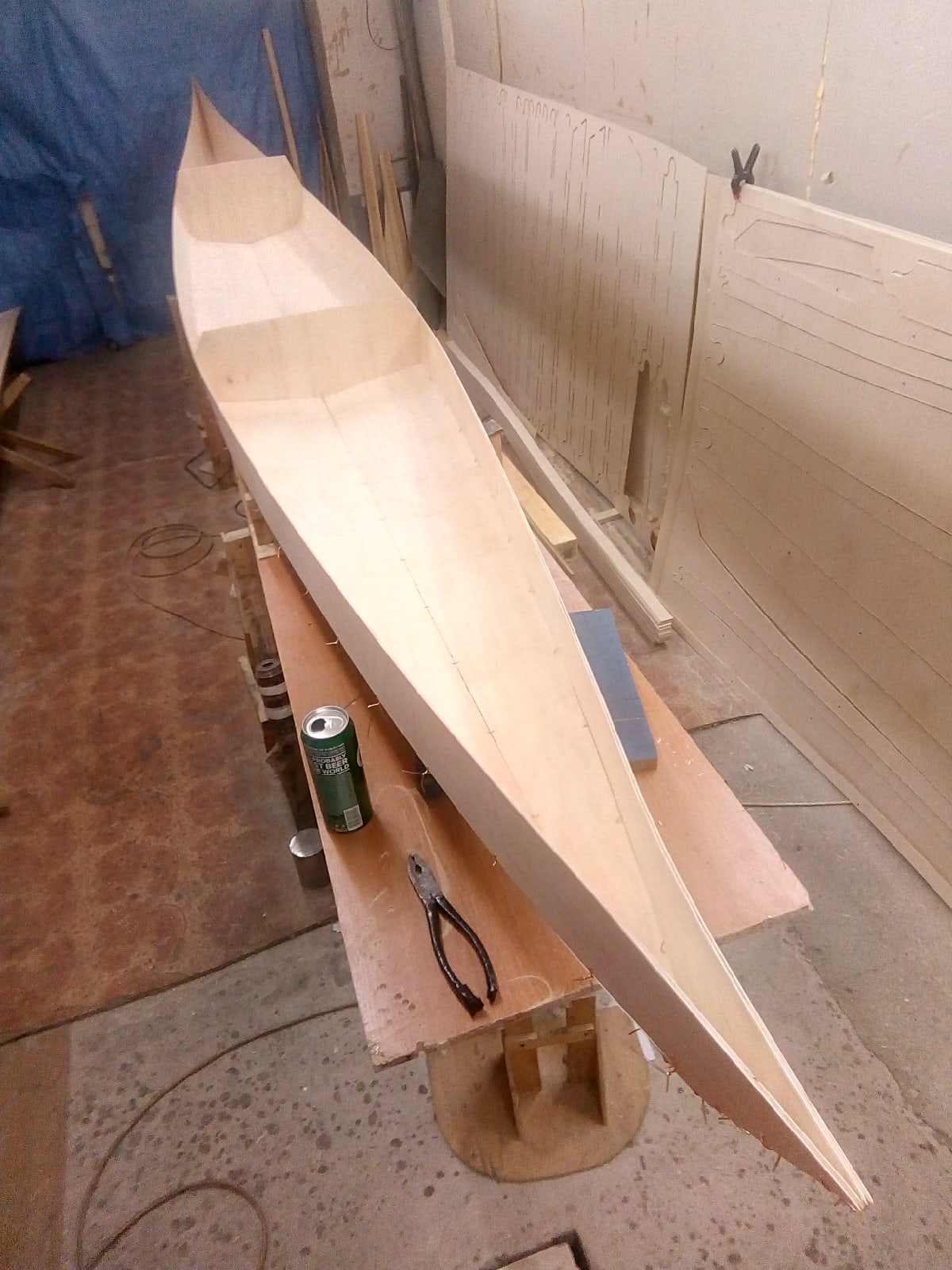

Поплавки под ламинатом. Склеил балки. Сейчас занялся каяком.
Сообщения: 678
Reputation: 110
Re: Каячный парусный трим
Сообщение Aleh » 06 фев 2021, 20:08
Какой тканью проклеивали между реек?
пузотер
Сообщения: 434
Reputation: 182
Сообщение пузотер » 06 фев 2021, 21:33
ЭЗ-200. Фанера 4 мм, внешний шпон поперек. 14 слоев. Ставил балку краями на опоры, садился посередине. Амортизирует. Мои 70 кг выдержала. Около 4,5 кг каждая.

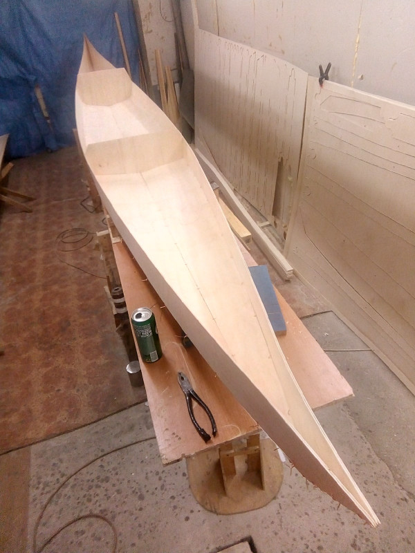

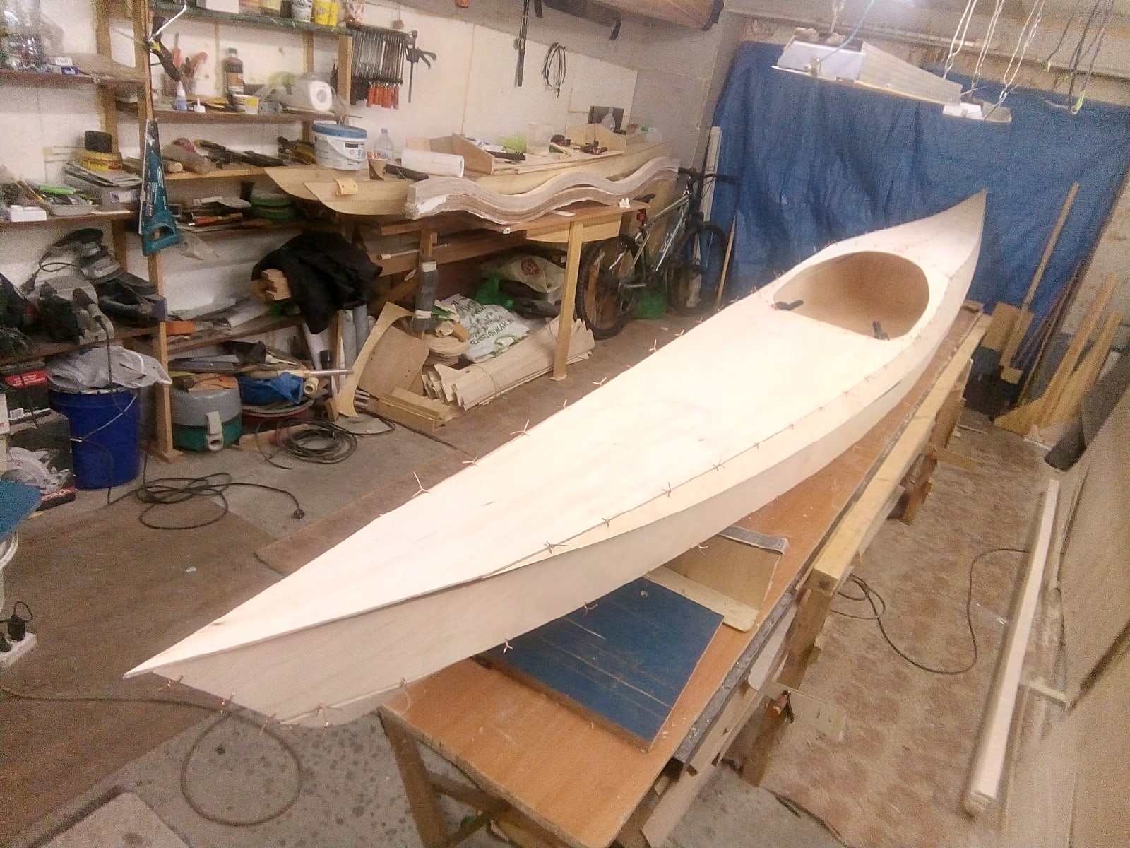

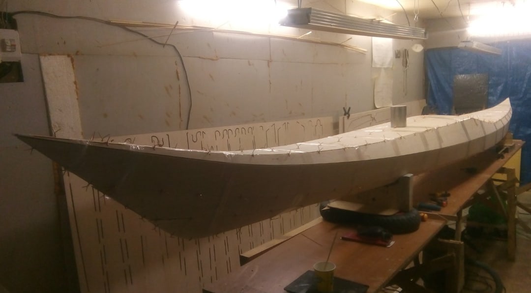

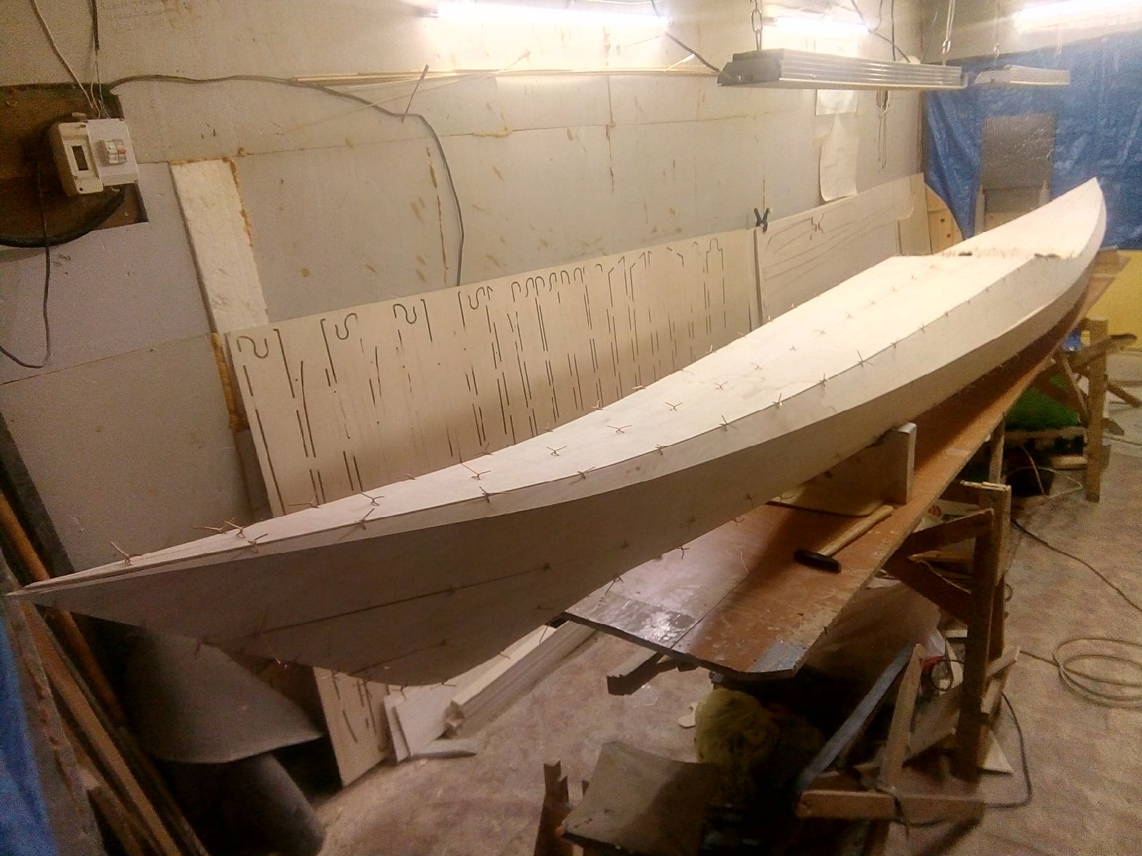

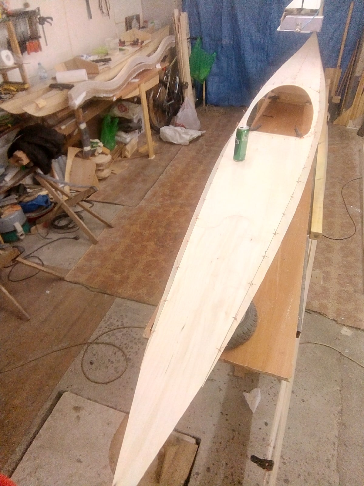

Выходные посвятил сборке каяка.
И пара фоток предыдущих моментов.
