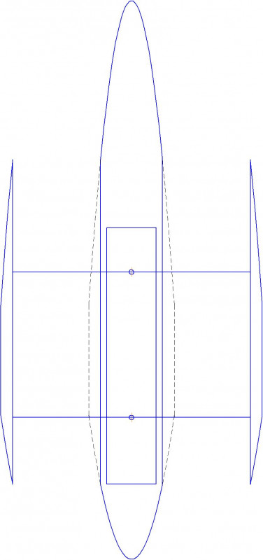

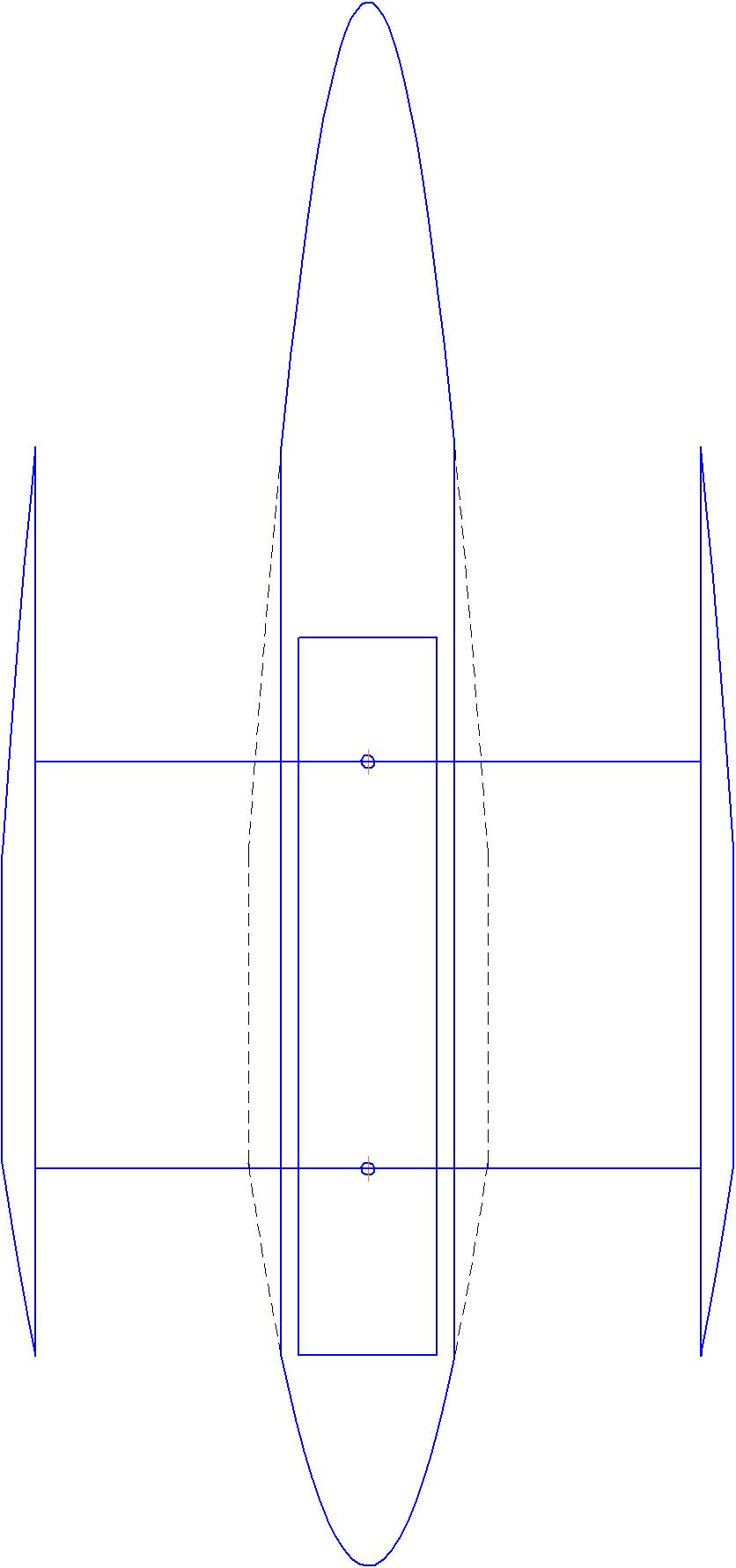

Я хотел предложить нечто подобное только аутригеры более длинные и стороны сопряжения аутригер /лодка делать плоскими. Например 10/55/10..Сдвижные балки + CRAB CLAW:

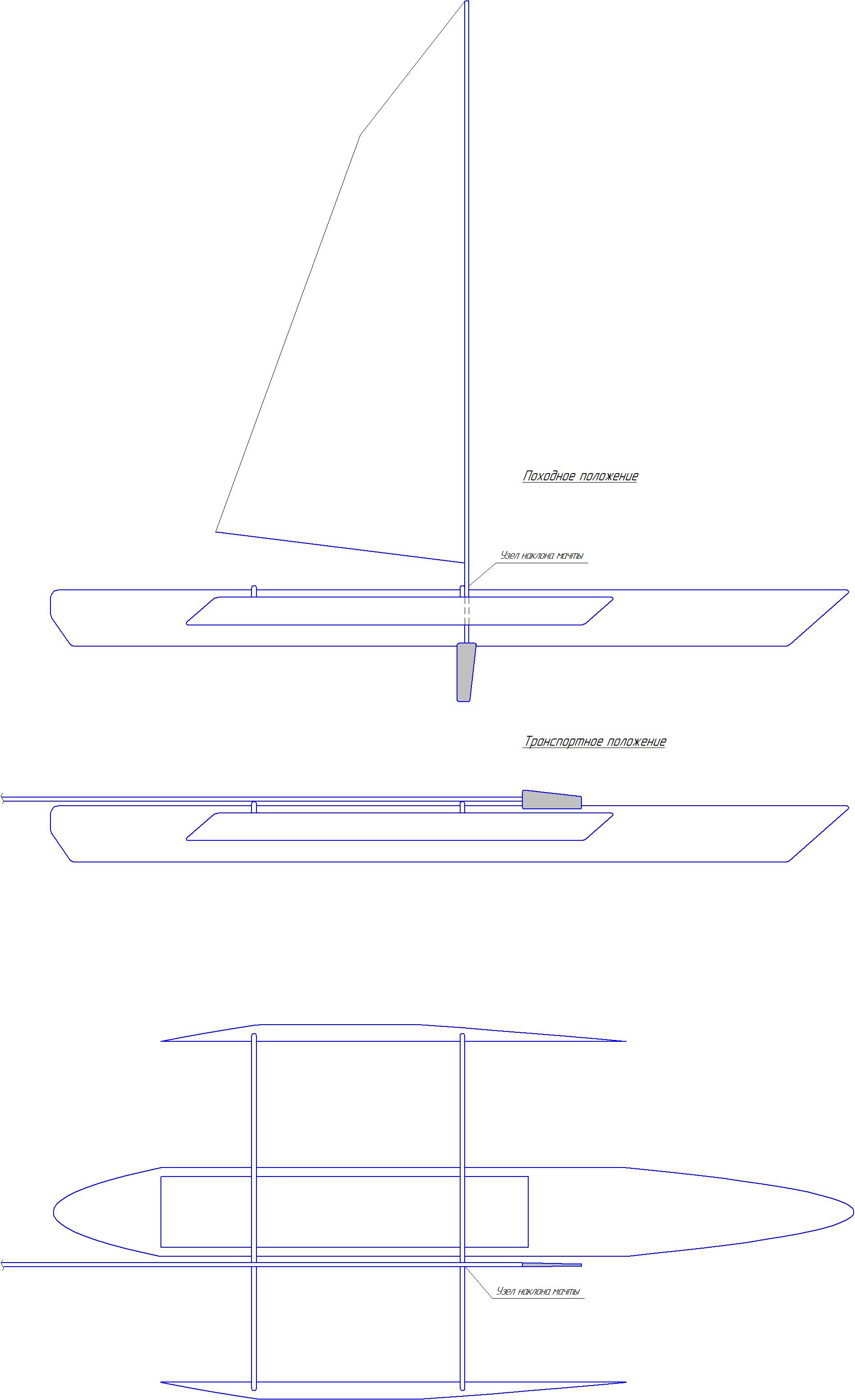

И раз уж пустились во все тяжкие с аутригерами и прочими извратом, то хочу на обсуждение вынести ещё такую конструкцию.. Основная фишка в том, что мачта соединена со швертом и при её подъёме шверт автоматически опускается. Кроме того, мачта вынесена на борт, что позволяет ставить и опускать её сидя в каяке за несколько секунд имея классический бермудский грот. Так-же можно реализовать наклон мачты вперёд, что несколько ухудшит зарифливание паруса, но зато можно поставить и стаксель и в случае резкого порыва ветра или наезда на препятствие вся конструкция будет просто ложиться вперёд, а потом очень быстро пониматься.
