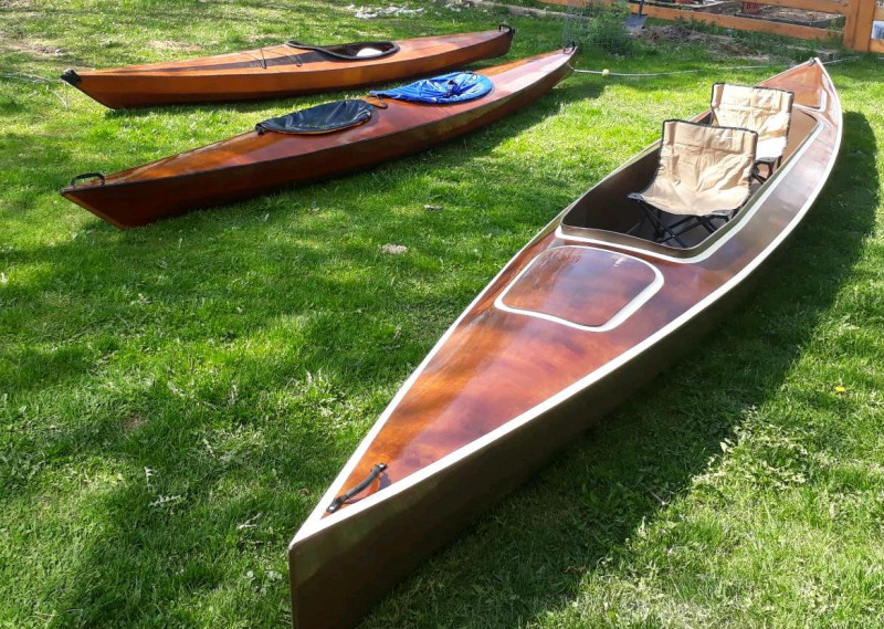

Вот не пойму только , а как у Вас сидушка сделана? Она выше пола? В воде же не будете сидеть.
Kir
Сообщения: 255
Reputation: 53
Город: Красногорск
Re: Гребные лодки со слайдом
Сообщение Kir » 08 май 2019, 01:17
:) Еще не сделана. Будет станок под распашные весла, сидушка примерно в 20 см от дна. Пока так :)

Своеобразно) Главное не вылететь за борт.
А вообще 20см - не высоко ли?
Я на 50мм поднял - все переживал не слишком ли центр масс поднял вверх.

Ну эта лодка не каяк, у неё ширина на миделе 90 см при длине 6м и весла распашные. Такую первернуть не просто

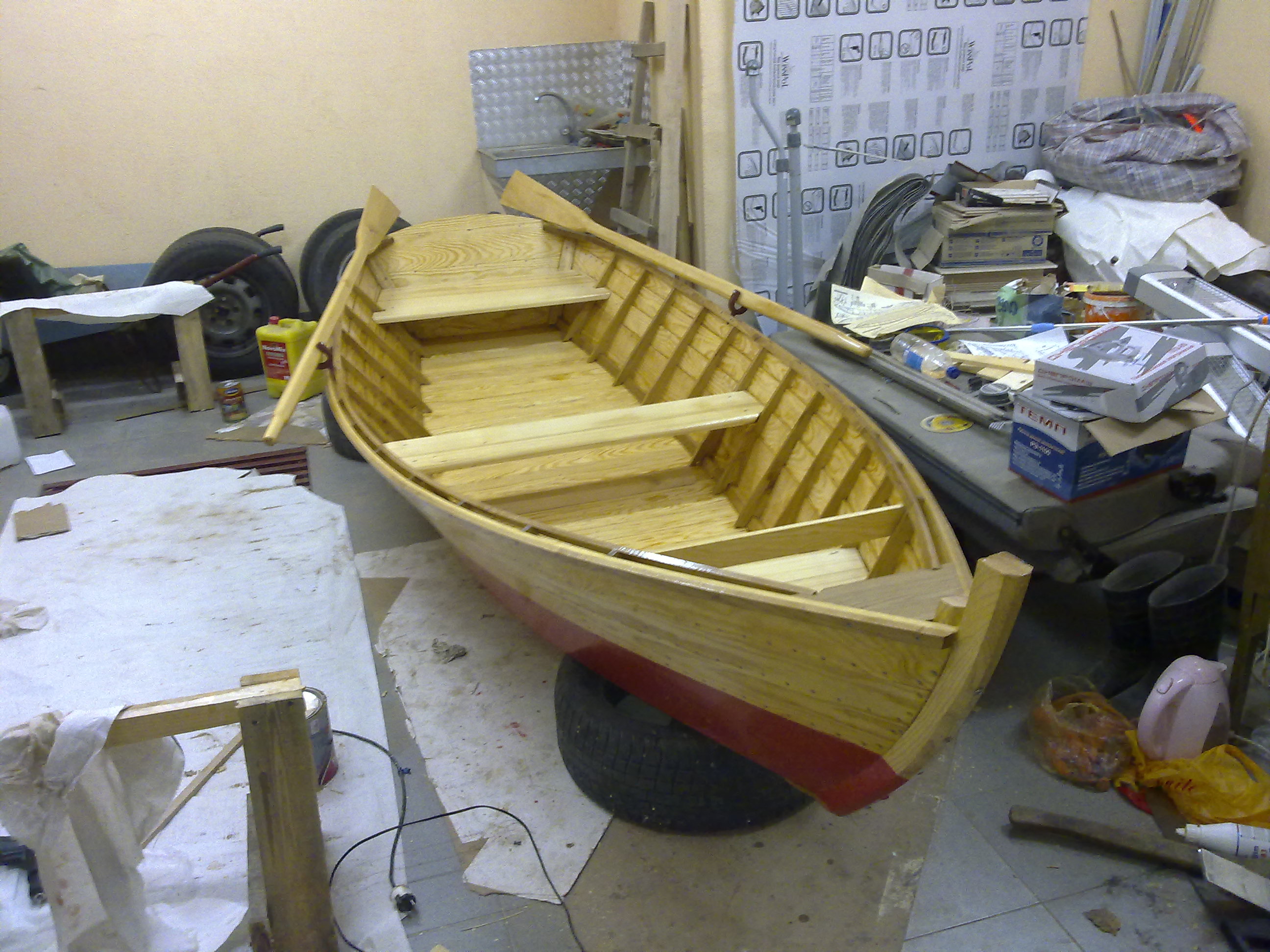

я в дереве вот такую когда то сделал. Тоже около 90см шириной была по днищу

Красивая клинкерная :)
Доска или фанера?
В пролом году такую из фанеры сделал

Красивая клинкерная
Доска или фанера?
Да, доска - сосна.

А клепали круглой клепкой или квадратной? Трещенки были?
Сообщение asi2007@ukr.net » 09 май 2019, 04:45
Подрезал прямоугольные рубанком. Но у меня тонкая доска была так что не трещала)
Шпангоуты дуб, стрингеры и киль - ясень.

Я имел ввиду тело самой клепки в сечении. Во многих местах пишут, что круглая клепка при расклепывании приводит к растрескиванию доски, а квадратная нет
