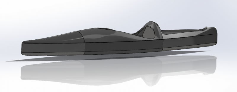

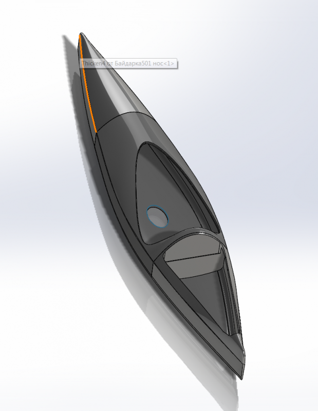

вот еще фото с комп. модели
разборный секционный складной каяк
разборный складной секционный каяк

Сообщение Aleh » 02 мар 2018, 23:54
частями снимали форму из гипса. Толщина слоя доходила до 10 см.
Из гипса тоже реально, но есть но...
На форму для данного изделия его надо около полутонны. При цене здесь около 0.3 долл за кг получается уже 150 долларов, т.е. 40 литров полиэфирки или 20 эпоксидки. Гипс при кристаллизации расширяется-т.е. может коробить.
Поэтому будет ли дешевле -при других нюансах-еще вопрос.
Вообще тема интересная -бюджетная относительно качественная матрица для лодки 4-5м длиной. Для себя я просчитывал себестоимость стеклопластиковой-получилось в пределах 800 долларов. Наверное это минимум, учитывая, что у меня есть возможность и опыт изготовления такого болвана на ЧПУ станках-расход только на электроэнергию и материал для болвана, есть материалы и опыт изготовления матриц похожих габаритов, опыт в различных методах формования. Но для 1-2 съемов не было смысла ее делать. Впрочем я об этом писал в другой теме.
А так мое мнение - здесь негативная матрица из стеклопластика, если предполагается несколько съемов.
Как альтернатива-делать лодки вакуумом по отделанному болвану, что на фото в теме(распилить по горизонтали пополам) термоформингом из полиэтилена, АБС ( надо оборудование-но это не так дорого, знаю, что на Украине делают под ключ).
