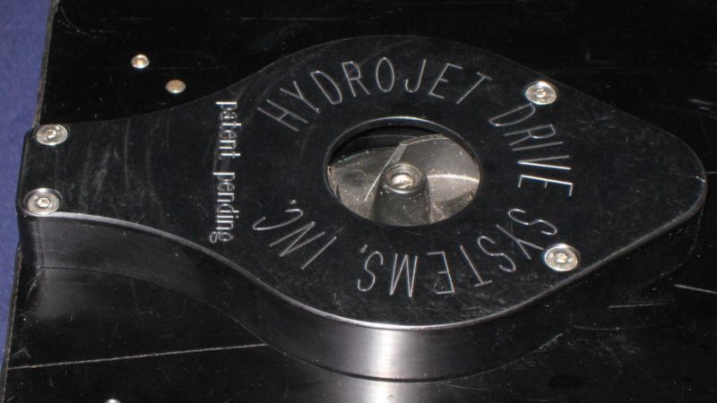

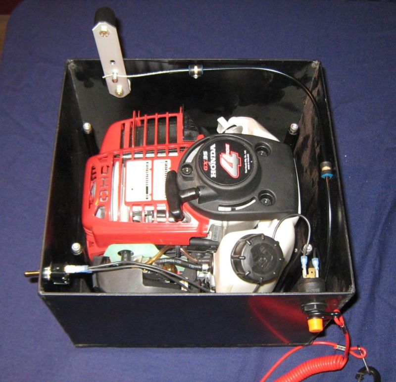

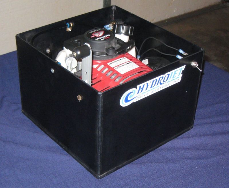

Такое вот видео. Думал очередной электроводомет.
Оказывается бензиновый четырехтактник. На вид сделан из движка от триммера. Вообще штука компактная производитель позиционирует в том числе и для каяков. Так то компактный много куда впихнуть можно. Я только не понял как у него охлаждение работает, эта коробка вроде как сверху еще прозрачной крышкой закрывается.
Сайт http://www.hydrojetdrivesystems.com/
https://m.youtube.com/watch?v=RtmuzG2vGR8
qazqas
Сообщения: 2058
Reputation: 41
Город: Миньковецкое г-во
Re: Электродвигатель???
Сообщение qazqas » 07 апр 2016, 19:28
может диффузно от воды.крышка вряд ли есть -торчит рычаг газа.
Taaroa
Сообщения: 1365
Город: Барнаул
Сообщение Taaroa » 07 апр 2016, 19:38
Да где то попадалось еще фото, не сохранил только, там сверху кусок оргстекла.
Хотя сейчас смотрю вроде и на видео без крышки.
Ну если без крышки то с охлаждением проще, оно ж там вроде принудительное воздушное. Другой вопрос почему в этот ящик вода не должна попадать, только по идеально гладкой воде плавать что ли.
Но в целом занятная штука, можно и без ящика такой же движок прям на палубу водрузить, он в любом случае мелкий, ну и вода сразу считай не страшна.
