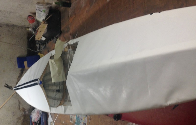

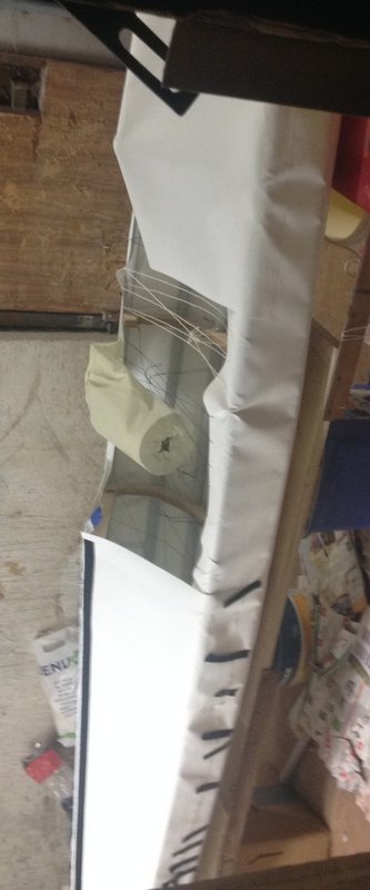

Ну склеил почти ) Не грел . Сделал с большим перехлёстом (5-6 сантиметров) Клей такой вонючий пздц .. Написано что предположительно вызывает рак ) Ушло 3 тюбика по 200 грамм и надо еще . Плохо то что он за какую минуту подсыхает и надо очень быстро работать , а это неудобно. Расход большой.
Полное высыхание где то сутки двое - он превращается в пластик
Да на корме поставил молнию и липучку сверху.. Чтоб шкуру снимать.
