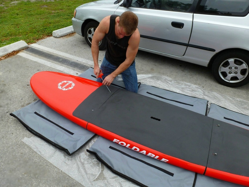

вот еще , всеясно
sup-foldable-03 (1).JPG (150.14 КБ) 6513 просмотров

Так проблемы вовсе не существует. Сап - поплавок, не лодка, проблемой герметичности стыков заморачиваться не нужно, шинкуй доску как понравится
Taaroa
Сообщения: 1365
Город: Барнаул
Re: Разборный SUP ???
Сообщение Taaroa » 21 мар 2015, 17:57
Проблема в том как этому узлу придать одновременно надежность и быстроразборность.
И при этом не набрать лишнего веса.
Соеденительные элементы, трубки там штыри, воткнутые в пенопластовую основу это прямо скажем сомнительное решение, поэтому предполагается втыкать их в стрингер или стрингеры в зависимости от конструкции.
И соеденить потом отдельные части доски чтоб не разъезжались тут то же есть варианты. Крутить как здесь кучу болтиков шуруповертом, а то и гаечным ключем не воодушевляет как то
Пока вижу два быстрых способа ремешками с пряжкой как на каяке point 65' но еще более перспективно на пару накидных замков, тогда вообще состыковал части щелкнул замками и вперед.
