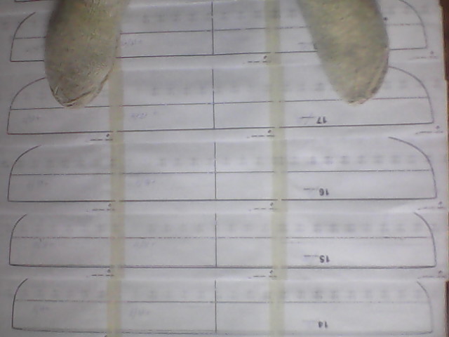

Pastor скажи пожалуйста,какую фанеру использовал на переборках и как часто они стоят?
Pastor
Сообщения: 237
Reputation: 51
Город: Киев
Re: Мысли вслух о сит он топах
Сообщение Pastor » 02 фев 2015, 17:13
быстренький писал(а):Pastor скажи пожалуйста,какую фанеру использовал на переборках и как часто они стоят?
Корпус и переборки из Окуме 4 мм.
Палуба - березовая фанера - 4 мм. с инкрустированной фанерой Окуме.
11 переборок стоят через каждые 40 - 45 см в носу и корме и плотно, шаг 15 см, в середине, куда идет вся нагрузка

Стою репу чешу........как на этих 72см вообще устоять то? :shock:
А когда на море качка и бушует ураган? :facepalm:
Чего уж там процесс ,видимо, ПОШЁЛ 8-)
Опытные SUPщики говорят начинающим от 30" надо-чтож ,посмотрим насколько критичными окажутся эти 5см........Заодно и проверим насколько важен размер :cry:

Какие вообще характеристики и какой проект?

Ну,мой рост 180. Доска 4.5мХ0.725
Проект выложить возможности нет,но обводы-красивые 8-) ,рокер 3см-рассчитана на попрямой
