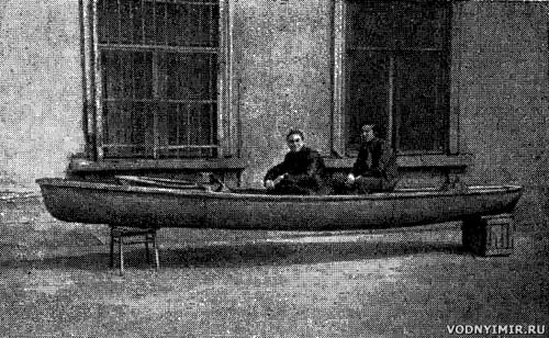

Дикая несуесветная лажа. https://vodnyimir.ru/Universalnaya_lodka.html
Понятно, что так можно вложить секции. Но ваше изучение аналогов, само по себе правильное - кажется поверхностным.
Например, у Вас не возникало вопроса, как возможно обеспечить плавный, бесступенчатый стык секций (чтобы переходы бортов были гладкими) если одна секция вкладывается в другую, а следовательно - ширина стыка той секции, что вкладывается - меньше ширины ответного стыка на толщину стенок ? Вы как-то учитываете этот момент в конструкции лодки, которую уже делаете?
Т.е. Вы понимаете, что если Вы ее распилите и вставите жесткие переборки - то одна секция не войдет в другую по принципу как на фото?
Второй вопрос: что делать с отсеками плавучести (или с пенопластовыми элементами) в носу и корме: при такой схеме, как на фото этого каноэ советского образца - либо носовой отсек не войдет в кормовой, либо наоборот ! А если их сильно уменьшить - то и их смысл потеряется! Например, у нашего морского секционного каяка, на который я давал фото - объем гермоотсеков 150л - естественно, при отстреле от него - кокпит минимально заливается водой и легко обратно в него залезть.
А у вас - какой объем отсеков плавучести вы запланировали и как это сопрягается с этой схемой складывания ?
