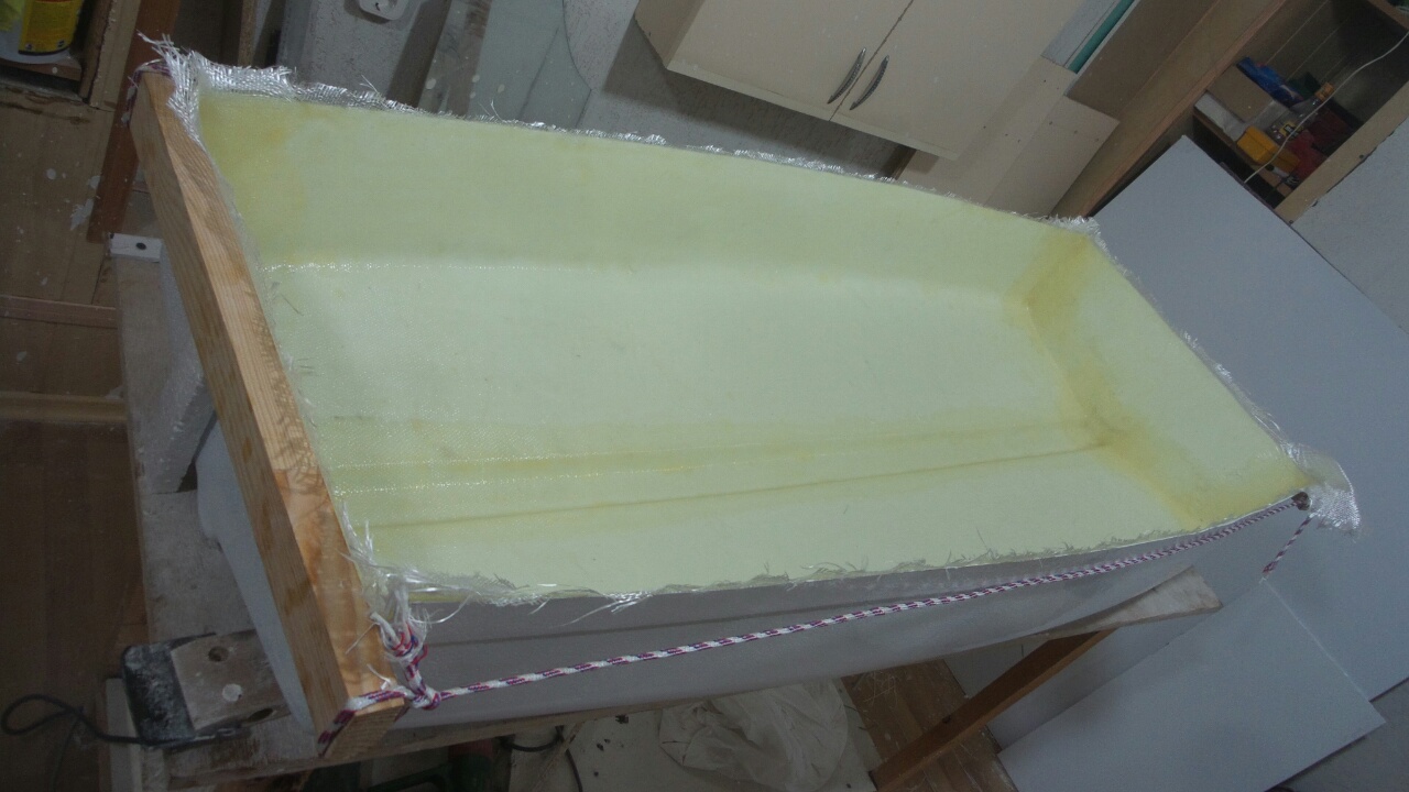

Поклеил первый слой стекла 200.
Процесс нормальный.
Скорректируйте меня, возможно есть какой то нюанс. Я сначала померял ткань, сделал надрезы в углах, потом ее снял и промазал корпус смолой.
Потом опять постелил ткань, но уже точно на то же место не попал, пришлось ровнять и подрезать по новой.
Так я вот думаю, возможно и не нужно так уж подрезать с начала, не легче потом в процессе?
Еще, смотрю пишут одни стелят ткань на смолу, другие стелят на сухую и потом промазывают - есть ли отличие?
Мне кажется на смолу будет надежнее или я ошибаюсь?
Пошло 300г смолы. Замешал 200 потом 100.
Промазал сначала корпус, как оказалось велюровым валиком очень удобно. Потом прикатываю пластиковым роликом, где смолы оказалось мало - еще развлажным велюровым прохожу. И к стати лишнюю смолу он реально впитывает и переносит на более бедные участки.
Стекло пропиталось и перестало блестеть, приобрело желтоватый оттенок.
В углах проклеил полоски.
Два бруска в торцах стянул веревкой что бы выровнять торцы - пластик при снятии с формы немного деформировался то я ему придал изначальную плоскость.
Уложил слой за 2 часа. Смола уже белеть в стакане начала и липнет.
Завтра продолжу...

На сухую просто удобнее. Очень тяжело разложить ровно ткань, когда она влипает. Ещё ткань меняет геометрию, если её перекладывать туда-сюда, поэтому подрезать сразу хорошо только если «на сухую» работаете. Я например, на днище каяка на сухую укладывал сразу два слоя ткани — пропитывалось нормально, даже не представляю, как бы в одиночку уложил второй слой на липкий предыдущий.
Еще могут нанести смолу на саму ткань и ее закладывать уже с вяжущим. Все предыдущие варианты так же возможны. Тут от многих факторов способ зависит. Например много слоев заложенных насухо просто нанесением сверху последнего не пропитать вручную. Но если мало (один-два), то обычно закладывают насухо, потом смола.

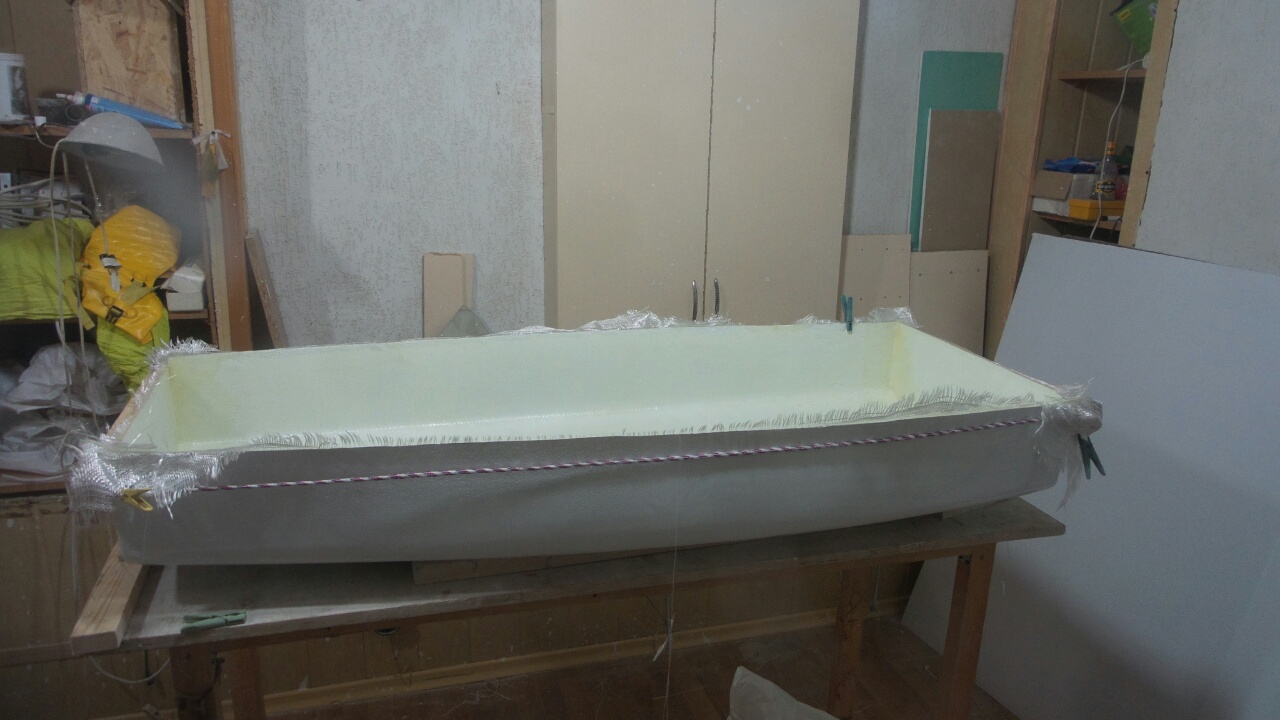

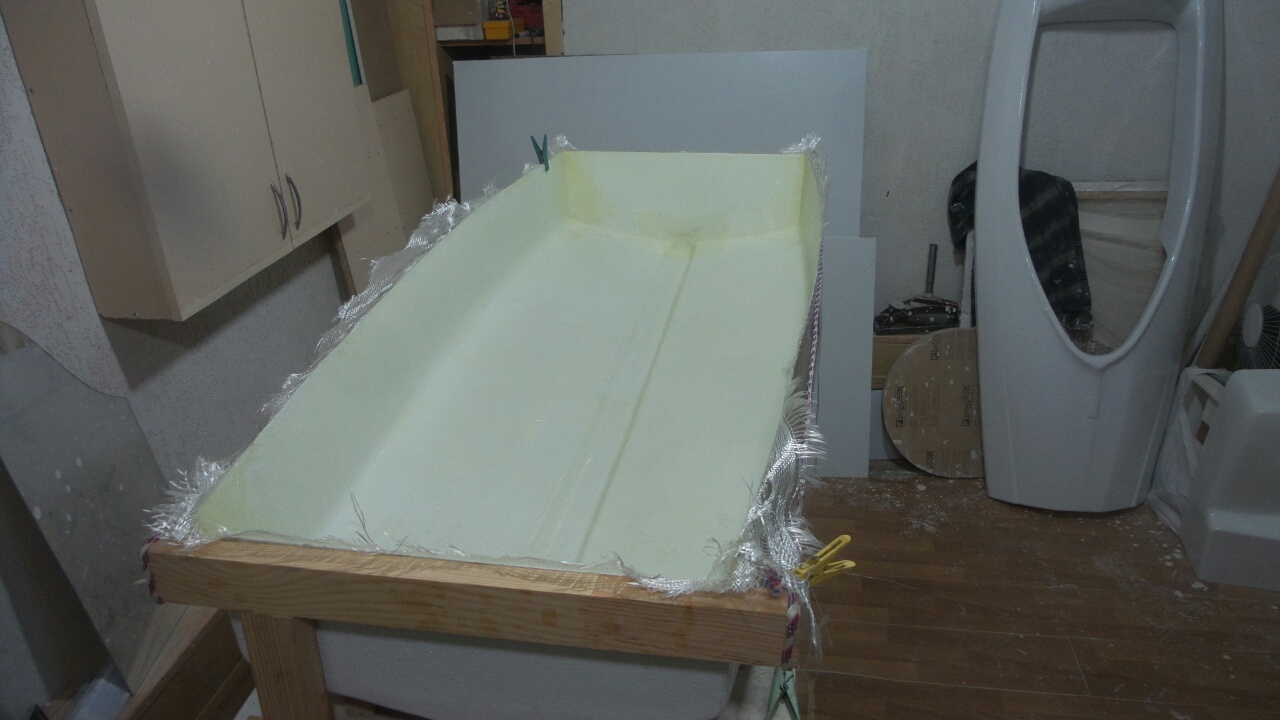

Спасибо за ответы
Перечитал еще вчера вечером разной информации - короче это не догма и можно делать как удобно.
Наверное в моем случае при выкладке внутри типа как в матрице - удобнее когда стенки смазаны .
Тогда ткань прилипает к борту и не сползает.
Попробовал постукать по бортам - совсем другая музыка даже с одним слоем стекла!
Завтра подсохнет второй слой и углы я проклеил дополнительно.

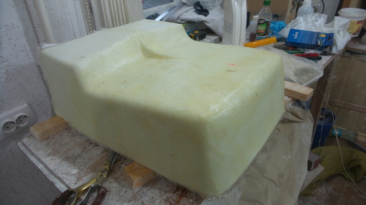

Выклеил сидушку. Вот она усиливается по верху (в перевернутом виде). Тут тоже промазывал смолой и лепил ткань. Так как деталь не большая я сразу набрал 3 слоя. Завтра гляну что получилось.
Но с утра смола липла, а остаток в стакане застыл - я так понимаю это нормально. Температура в цеху около 17-18С.

Видимо прогрелся в объеме от реакции поэтому быстрее полимезировался. Вообще лучше прогревать даже обычную эпоксидку в конце полимеризации-длиннее цепочки молекул будут и соотв. прочнее композит.смола липла, а остаток в стакане застыл

Вставлю свои 5 копеек. Почему лучше 100 несколько слоёв --укладывая первый слой и промазывая валиком от серидины могут получиться излишки смолы,при укладке сразу второго слоя и укатке ребристым валиком вы пропитываете 2 слой стеклоткани от предыдущей смолы +укатывать надо все слои сразу,так сцепление лучше будет.Мой стеклопластиковый самодел каяк 5.2 м х 0.6 весит 18 кг. Толщина везде разная в зависимости от места и кривизны плоскости. Но это постройка под себя,используя другие не намного дороже материалы можна увеличить прочность и уменьшить вес. Работал полиэфиркой,гадость ещё та,хотя работал всегда на улице и распираторе.
