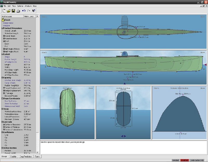

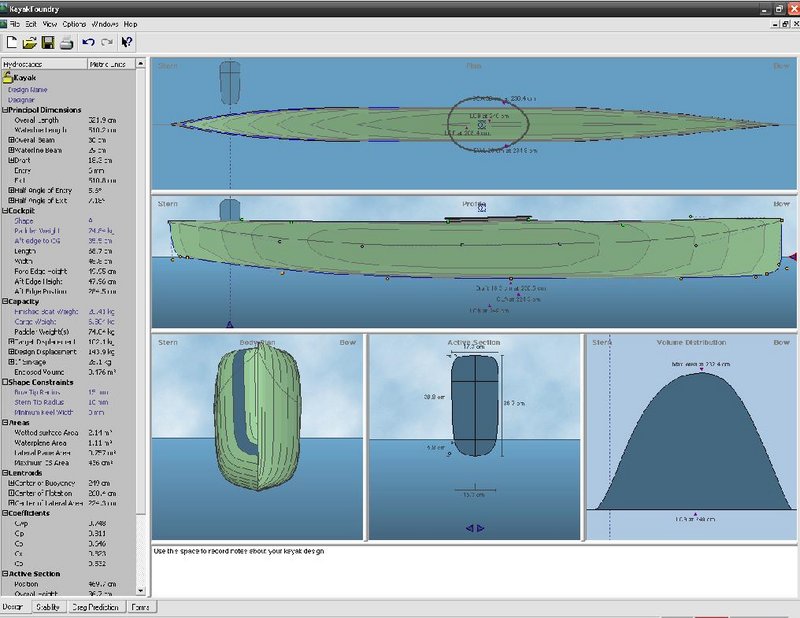

тех скриншотов я не делал но примерно вот так

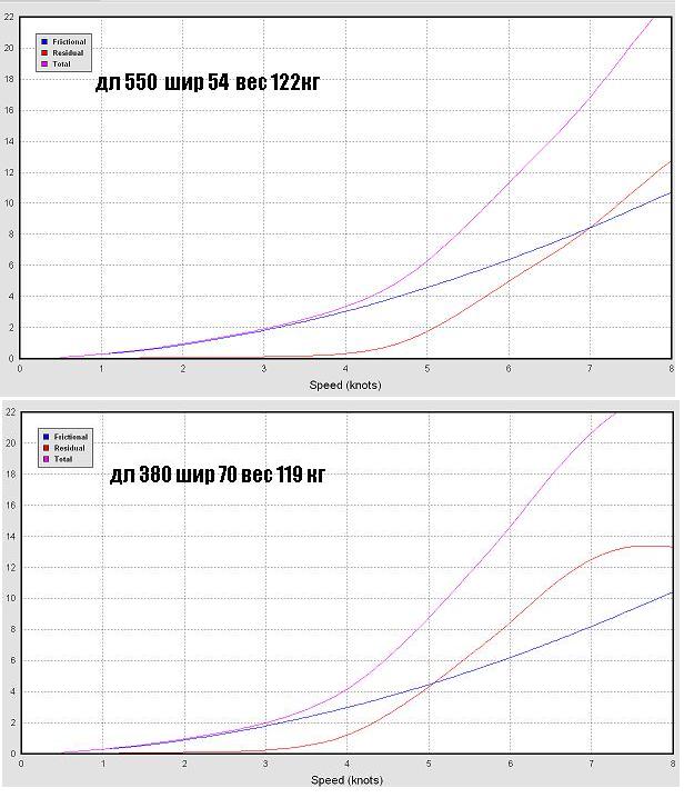

попробовал сравнить графики еще так
ГР АФИК 2.JPG (66.35 КБ) 4251 просмотр

Сообщение vavan181 » 09 июн 2015, 14:32
и вот на нижнем графике я так понимаю на 7.5 узлах он выхлдит в переходный режим, а если бы график был побольше то мы наверное увидели бы падение сопротивления те выход на глисс
Taaroa
Сообщения: 1365
Город: Барнаул
Сообщение Taaroa » 09 июн 2015, 15:32
Да похоже так и есть, у него смоченная поверхность в результате уменьшается и сопротивление падает.
Но вот мне так и продолжает казаться что эта программка волновое сопротивление не учитывает. По хорошему на графике должен быть горб сопротивления в момет когда судно преодолевает волну перед ним, а уже потом оно падает. Здесь же падение весьма плавное.

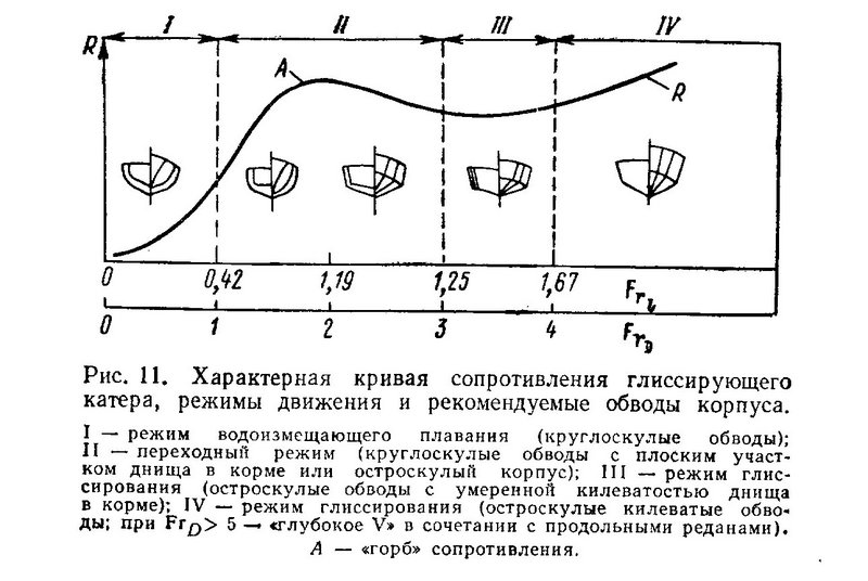

Taaroa
Сообщения: 1365
Город: Барнаул
Сообщение Taaroa » 09 июн 2015, 15:37
Вот он график учитывающий волновое сопротивление как раз с горбом.
Так что все таки программка страдает врожденной хромотой расчетов.
Во фри шип надо бы попробовать он более продвинутый.

Сообщение vavan181 » 09 июн 2015, 19:54
посмотрел все графики и пришел к такому выводу , в водоизмещающем режиме выгодно двигаться со
скоростью до 5 узлов , т.е. до 9 км.час , потом сопротивление начинает очень быстро нарастать и на его преодоление надо тратить дополнительную энергию , другое дело под парусом , сколько выдует столько и поедем , еще вот на графике сопротивление в каких еденицах
Taaroa
Сообщения: 1365
Город: Барнаул
Сообщение Taaroa » 09 июн 2015, 20:10
Вот посмотри на график который я выложил. Там внизу вместо скорости число фруда.
В этом большое отличие. Несмотря на то что график по сути показывает то же самое.
Число фруда зависит от длинны ватерлинии.
Поэтому тот график будет выглядеть одинаково для любого судна, но вот если мы внизу попытаемся указать км в час. То нпример для судна покороче метра три так, получим границу первого водоизмещающего режима скажем 7 км час. Для судна подлиньше скажем метров 6 уже например 10 км час. А для шибко длинного крейсера км 50.
Экономично плавать как я понял до 0,3- 0.4 фруда. А какая это скорость в км час надо считать по формулке для конкретной длинны корпуса.
