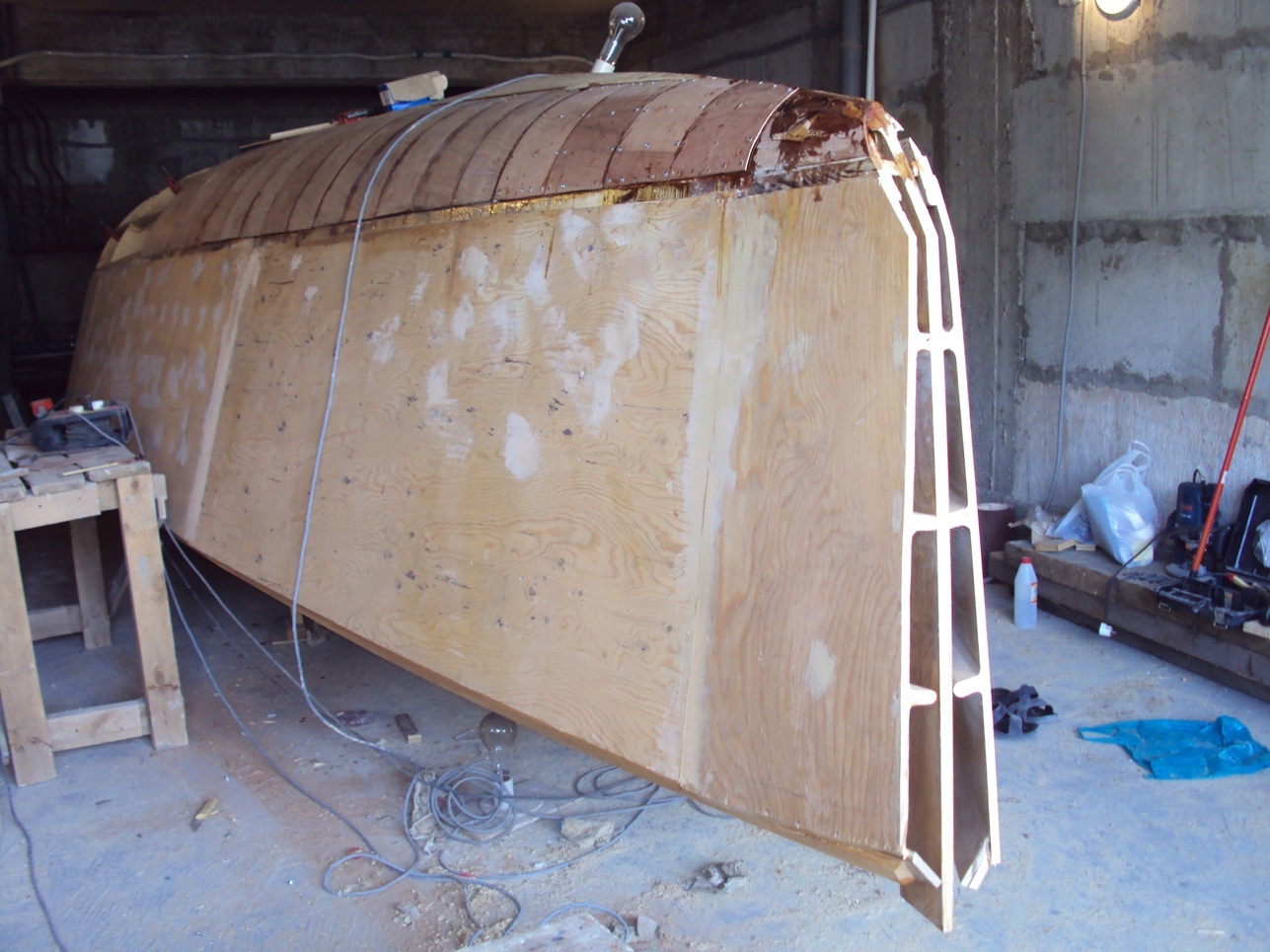

Потому что у цельношпонового варианта слишком много кроилова, оснастки и пр. дрюкотни даже в условиях массового производства. При использовании метода Дадли Дикса почти все эти геморрои уходят. Это отличный вариант получения зализанных обводов из древесных материалов. Поэтому он никогда не применяется в России.
Метод Дадли Дикса (см. фото) - это комбинация днища, имеющего двойную кривизну, и бортов, имеющих одинарную кривизну. Днище байдарки задавливается в вакууме из цельных кусков шпона без кроилова. Шлёп, и амба. Обрезал по краю и можно присобачивать борта. Но нашим людям всё это конечно же не нужно. Зачем это нашему человеку, если есть сисястые лодки и, самое главное, эпоксидные галтели ? Интересно, что даже если и делать сисястую лодку, то БЕЗ этих поганых галтелей. Но наши люди чисто на инстинкте, аки бобры или пчёлы, упорно продолжают намазывать килограммы смолы на фанеру ... Видимо, галтель для нашего человека - это что - то типа амулета. Вот не намажешь ты галтель на стык фанерных сегментов, и злые подводные духи что - то нехорошее сделают с твоей лодкой.
Вообще технологию обсуждать вне контекста разумной достаточности - дело довольно бессмысленное. Это как дарить цветы резиновой женщине. Как по мне, разумная достаточность в рамках гаражного каякостроения - это выбрать подчистую все лёгкие резервы и забить болт на тяжёлые, которые позволяют "натянуть" последние проценты скорости через мучительную дрюкотню и конские затраты. Причём эти дополнительные неск. паршивых процентов скорости без инструментального контроля ещё и хрен заметишь. Поэтому лично меня вполне устраивает гавайский мидель, получаемый плинтусным методом. Но я при этом понимаю, что поскольку это здравая и перспективная идея, она НИКОГДА не станет сколь - нибудь популярной в матушке России, даже если переместить её с потрохами на Гавайи, везде поставить вышки с пулемётами и заставить всех говорить на гавайской мове. Кстати говоря, гавайское каноэ, если вдуматься с пом. головы, это не более, чем сампан с вертикально выпрямленными бортами и сглаженными рёбрами на стыке сегментов. Что даст любителю переход на более сложные формы при постройке узкой лодки, просто ума не приложу, даже если речь идёт не более, чем о придаче бортам развала.
Подскажите, как с помощью плинтусного метода набрать подобные обводы, какой ширины должны быть ламели, как избежать в итоге рубленной формы по длине и как их между собой аккуратно стыковать? Даст ли затраченное время должное качество 🤔
Если есть финальные образцы работ выложите пожалуйста.
