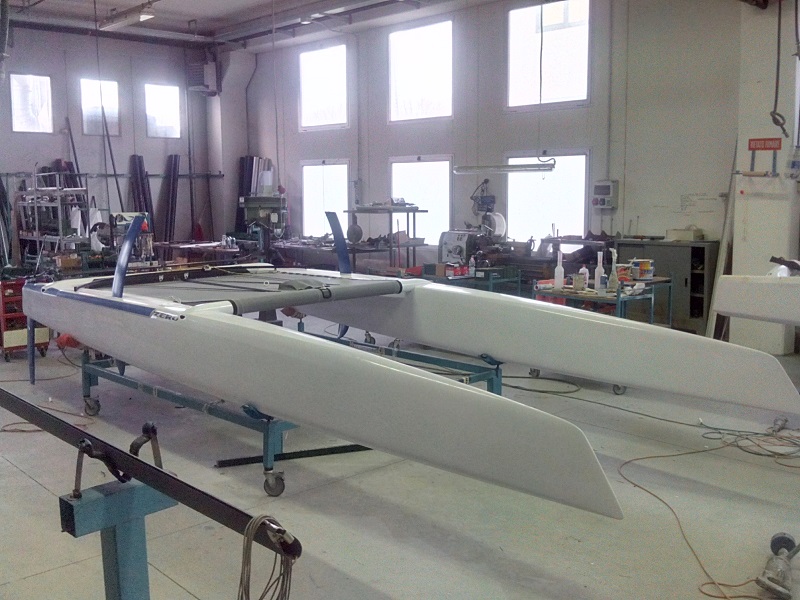

нашел фотки катамарана скат 4 , паресчитал размеры поплавков получилось дл 4000мм , шир 300мм , выс 540мм
vavan181
Сообщения: 746
Reputation: 11
Город: алапаевск
Сообщение vavan181 » 07 июн 2015, 17:18
увеличил длинну на 20% вот такой кат получается

почитал тут на медни , оказывается вот такой нос стали делать для того чтоб он не разбевал волну а как бы ее протыкал
