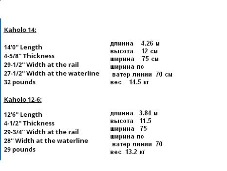

мне все не дает покоя вопрос с весом , на что все таки ориентироваться . Скачал с сайта чесапика параметры фанерных досок , хотелось бы сравнить с пластиковыми , карбоновыми и если попадет то и с деревянными из рейки , чтоб размеры примерно такие же были

Про вес.
Плотность стеклопластика 1,8-2 г/см^3
