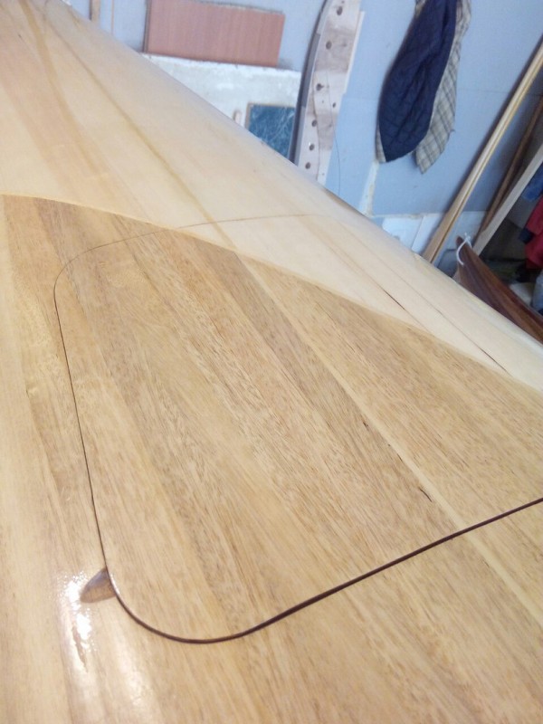

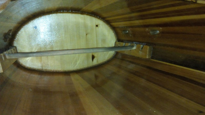

У меня назрел вопрос по поводу крепления лючков , вот такая конструкция крепления изнутри резинками , как на практике удобно допустим их открывать . закрывать . или все таки лучше сделать крепление снаружи
пузотер
Сообщения: 434
Reputation: 182
Re: Каяк из рейки. Проба пера
Сообщение пузотер » 03 июл 2015, 18:54
Само крепление изнутри резинками достаточно просто в эксплуатации, особенно если люк имеет форму шестигранника, как и положено для самоотлива. в этом случае открывание-закрывание упрощается ввиду всего одного крючка на люке с каждой стороны.
на своей лодке опору я переделаю в межсезонье. отпилю существующую по кромке люка и наклею новую поверх старой. появится глубина, достаточная для толстого уплотнителя. А ширину полки сделаю достаточной для двух уплотнителей. Первый-по кромке полки, второй-по кромке люка.

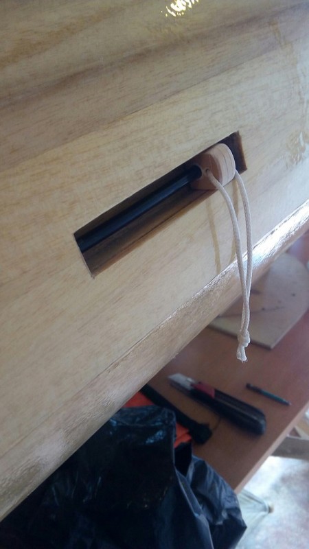

Нет. Резинки никакой нет. Он просто выталкивается тросом.
не подскажите что за трос использовали. Как реализовали систему регулировки выпуска скега?
пузотер
Сообщения: 434
Reputation: 182
Сообщение пузотер » 18 июн 2016, 02:47
Как реализовали систему?
в данный момент у меня нет возможности сделать снимки, а словами объяснить вряд ли смогу. попозже выложу.

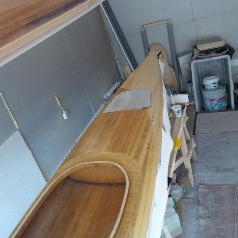

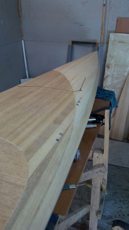

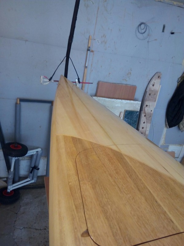

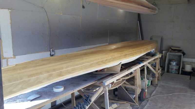

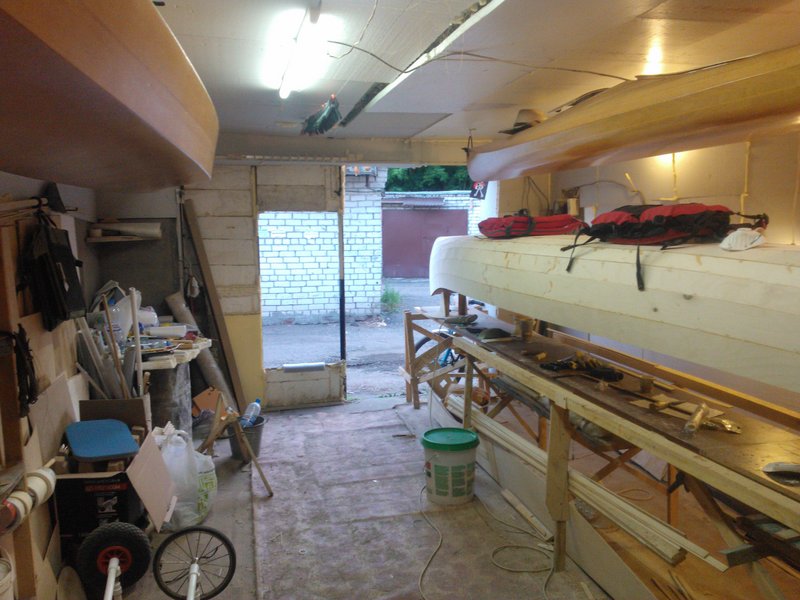

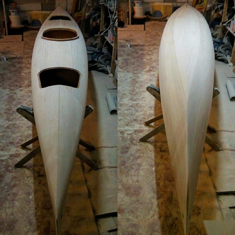

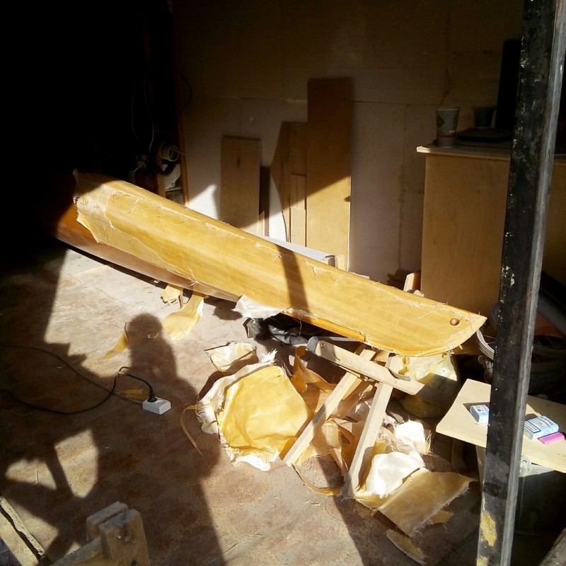

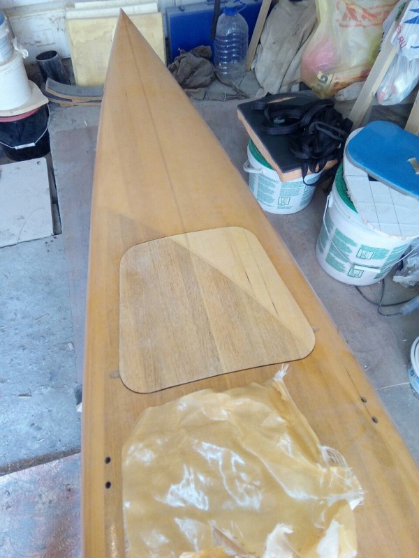

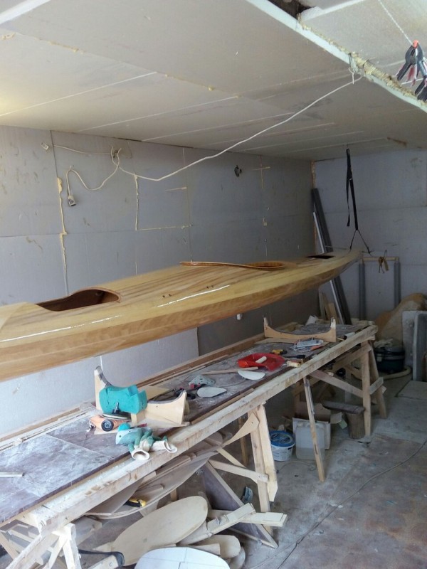

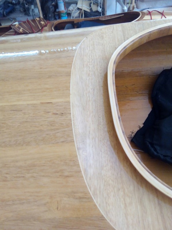

Решил дополнить тему описанием весьма нечастой в этом разделе процедуры. Речь о смене ламината на лодке.
При постройке этой лодки я использовал непрозрачный отвердитель М-4, который частично скрыл текстуру дерева. Прошлой весной мне в голову пришла дурацкая идея поменять ламинат, что бы полностью раскрыть текстуру абачи, ну и липы... Этот процесс сильно растянулся, но все же закончился. Ламинат изнутри естественно не менялся-это невозможно.
