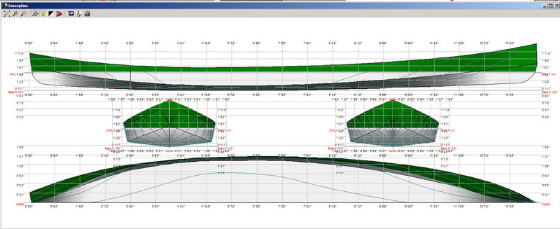

могу еще предложить, не растягивать утку 10ку, а построить модель по фоткам.. и обводы будут хоть немного похожи на оригинал
потому как смотрю что получилось после растяжения модели, у вас борт около кокпита под большим углом, у оригинала ближе к вертикали

вот набросал дно, по моему так оно должно выглядеть

длину ставил 14 футов, ширина по фоткам пропорционально вышла 2,54 фута,
если кого заинтересует(в смысле кому-то нужно) могу потом доделать, а сейчас ухожу...

darthsteel писал(а):длину ставил 14 футов, ширина по фоткам пропорционально вышла 2,54 фута,
Нужно.
2,54 фут = 77 см. в пропорции с 14 футами длинны соотношение будет похоже с RZ 85 (5.6/0,85 м), 4 - 5 узлов предел?
Нижняя часть, так понимаю, не отличается от Wood Duck 14, отличие в деке?
К сожалению, длиннее 5 метров я его не куда не впихну, только разбирать.
Пытаюсь освоить FS, но пока получается плохо, развертка получается кривая, даже если хорошо получится, буду просить помощь в проверке.
Строить буду в первый раз, поэтому, боюсь ошибиться.
Строить буду, руки чешутся.
