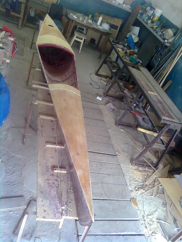

Дальше

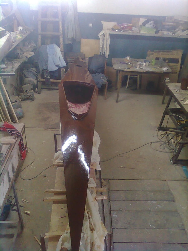

Потом грунтовка

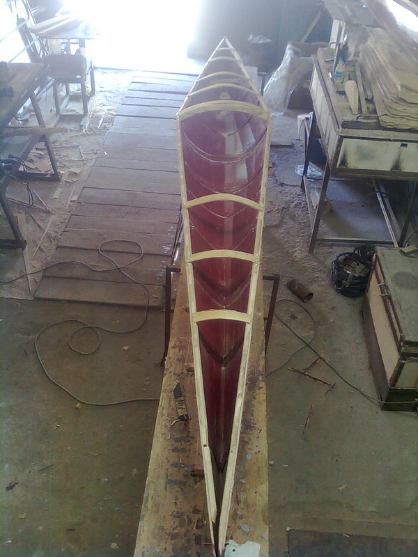

Лодка собираеться как детский конструктор , шаг за шагом.

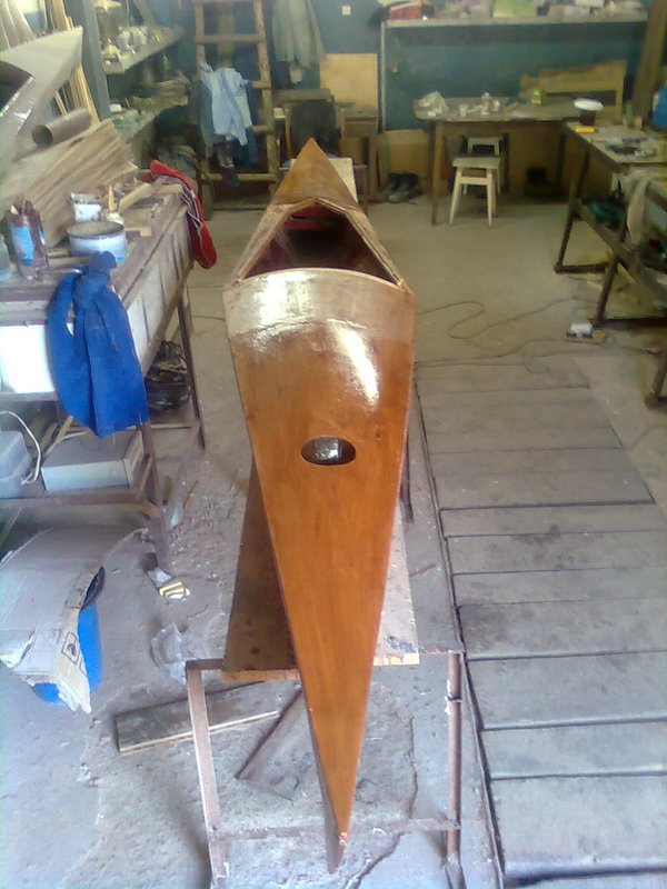

а руль вы уже делали? вроде как отверстие в задней деке уже имеется...
дядя Вова
Сообщения: 94
Город: Светловодск
Re: Спортивная байдарка от дяди Вовы
Сообщение дядя Вова » 22 июн 2011, 16:30
Да , руль есть . Конструкция руля включает в себя перо руля из нержавейки привареное к прутку из нержавейки диаметром 6мм на конце прутка резьба, под гайку М6, (точнее три гайки для фиксации положения). Веретено руля вставлено в трубку из нержавейки , такого - же диаметра. Для фиксации трубки в корпусе к днищу приклеен брусок из бука , верх трубки тоже закреплен распоркой между бортов. сверху небольшое коромысло ( 20 см) к которому крепиться тросик диаметром 2 мм. тросик пропущен через поддерживающие кольца и проходит к ногам гребца. Потом планка (для ног).И все. Просто и еффективно. Фото руля есть на предыдущих снимках.

Каяк смотрися очень неплохо. Но по-моему, руль слишком смещен к центру что ухудшит управляемость. У К1 он обычно почти на самой корме, на глаз где-то 20 см от среза и площадь пера больше.
Мой блог: Записки каякера
дядя Вова
Сообщения: 94
Город: Светловодск
Сообщение дядя Вова » 26 июн 2011, 13:43
Добрый день.Спасибо за вопрос ,даже не знаю как Вам на него ответить.Делал как на душу легло , старался не нарушать общих эстетических пропорций. Радиус разворота лодки без подруливания веслом метров 20 -30 , для Днепра хватает. Да и задвигать руль в самую корму неудобно , мало места. Агрегат хорошо управляемый я весьма доволен сделанным. Как говориться если еще что-то делать , то только испортишь.

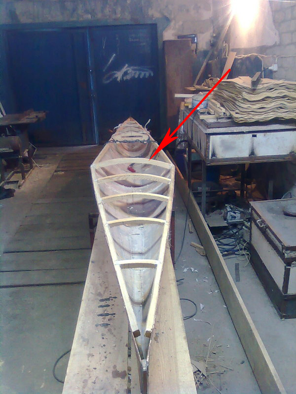

Володь, а Вы вот эту деталь вырезали или гнули? Я думаю использовать тот же принцип, с той лишь разницей, что пустить центральный тонкий стрингер от носа до кокпита и от кокпита до кормы а через них поверху выгнуть фанерные шпангоуты двух сантиметровой ширины. И на этих шпангоутах будет легко стыковать шпон.
дядя Вова
Сообщения: 94
Город: Светловодск
Сообщение дядя Вова » 03 авг 2011, 13:31
