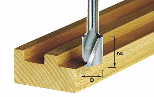

Ласточкина фреза действительно выламывает фанеру(буду склеивать на ус но опять же при помощи фрезера,прямой фрезой очень удобно и точно выбрать 2 мм

типа вот

andrey57 писал(а):типа вот
это соединение не на ус, вот здесь http://sea-kayak.ru/technical/?idnews=40 по-моему 4 фотка сверху иллюстрирует прекрасно... хотя я не понял зачем тебе именно 2мм снимать фрезой...

Фанера 4 мм на одном листе снимаю шириной 4см и глубиной 2мм и на втором тоже самое мажу клеем и соединяю
Гость
Re: Удлинение (наращивание) фанеры и клей...
Сообщение Гость » 26 апр 2011, 15:30
А на рисунке хотел сам принцип показать, что фреза быстро и ровно снимает прсто канавка у меня одна будет

Гость писал(а):Фанера 4 мм на одном листе снимаю шириной 4см и глубиной 2мм и на втором тоже самое мажу клеем и соединяю
получается снимаешь до середины толщины листа? вроде сводят на "нет" к краю...

Гость писал(а):А на рисунке хотел сам принцип показать, что фреза быстро и ровно снимает прсто канавка у меня одна будет
На мой взгляд не самая лучшая идея. Получится что проклеены между собойбудут только средние листы, т.е. из 3 слоев шпона лист будет держаться в месте соединения только на одном. Если делать на ус, то площадь склеивания увеличится, и задействованы будут все слои шпона. Выходит заведомо слабый узел. Хотя в штатовском журнале читал про соединение просто встык с проклейкой с обоих сторон стеклом (вместо накладки фанеры). По описанию сопряжение выдерживало одинаковую нагрузку на изгиб и кручение, что и на ус. Ссылку не дам, уже не помню.
