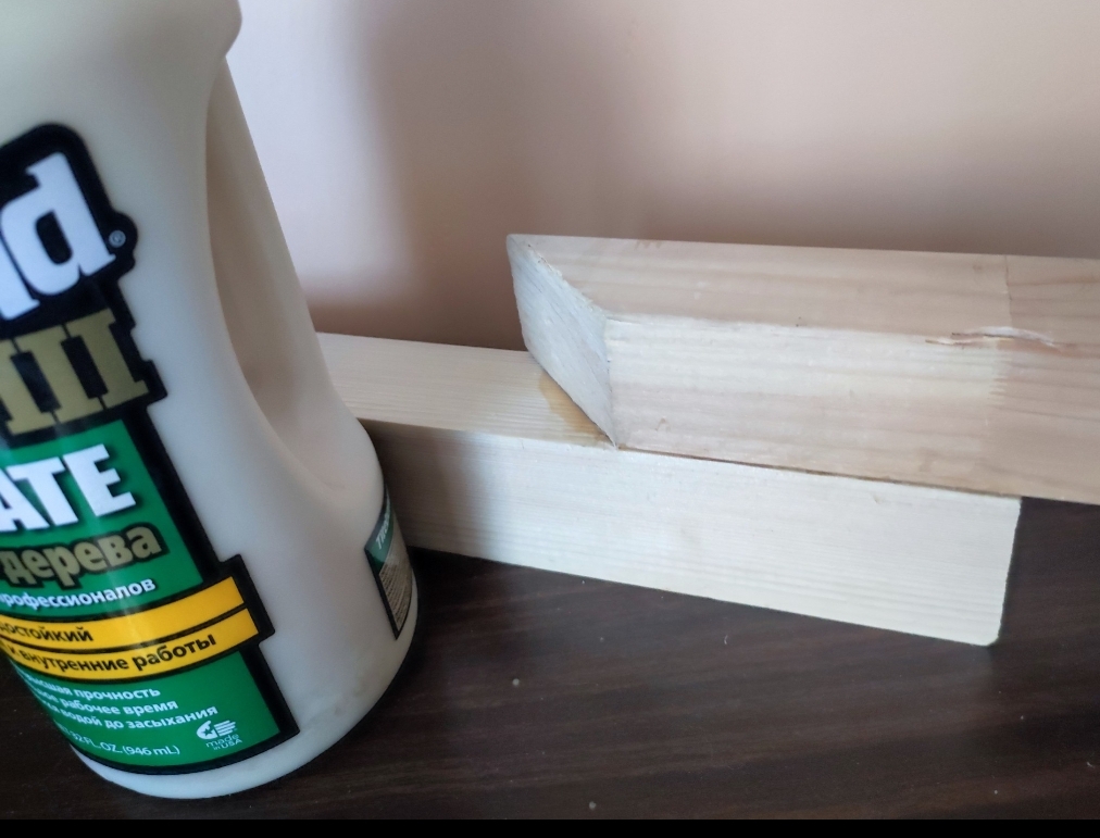

У вас примерно длина стыка две ширины рейки. Это мало. 5-6 где то минимум. Чем длиннее, тем лучше. Плоскости стыка должны плотно прилегать. По шву вроде видно что толстый-значит наверно неплотно. В клее неуверен-намешать под ту этикетку могли чего угодно. Какая сторона в принципе неважно. Можно и по углу между сторонами так же склеить. Сделать пробу и испытать. Температуру и деталей и клея и при выдержке держать по технологии. В любом случае она выше 7гр.в разы. Как то так.

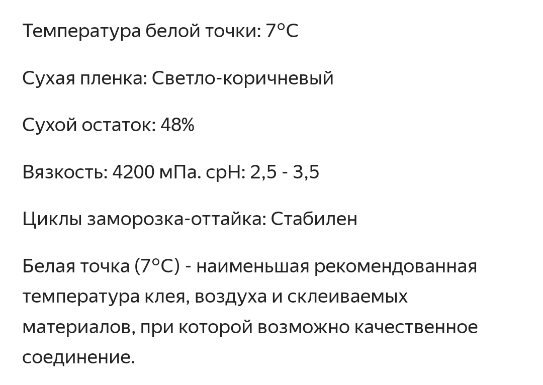

минимальная температура материалов и воздуха при которой возможна склейка +7 гр
Для такого клея нужна точная подгонка деталей и хорошая опрессовка по всей длине шва. Клея в шве не должно быть видно.
Стык с большей поверхностью даёт большую прочность- развернуть плоскость реза

Минимальная температура для зеленого Titebond — +7 °C. Для прочих ПВА клеев существенно выше.Температура в гараже где то +3- +7 у нас.
При +3 ни о каком соединении вообще речи быть не может.
По факту при +7 можно работать на неответственных местах, но предварительно подогрев и клей и места соединений до комнатной температуры. Но лучше всего склейку производить при +10 и выше.
У меня довольно холодно было в мастерской, постепенно пришел к тому, что поставил второй обогреватель и клею при +15. В простейшем варианте клей на холоде превращался в белый порошок прямо во время работы, в наихудшем — разваливалось уже готовое изделие.

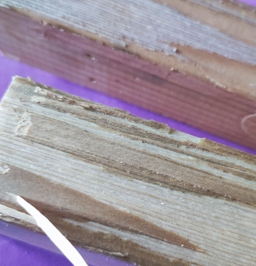

Сделайте контрольный образец, проверьте на разрушение. Исключая экзотические твердые породы дерева, клеевое соединение должно быть прочнее самого дерева. Т.е. ломаться должно где угодно, но не по клевому шву.

Попробовал свой клей. Склеил брусок 40*40 внахлёст. Соединение выдерживает мой вес 80 кг, разрушение происходит не по клеевому шву, а в близлежащих слоях древесины. Выдержка 8 ч при комнатной температуре.
