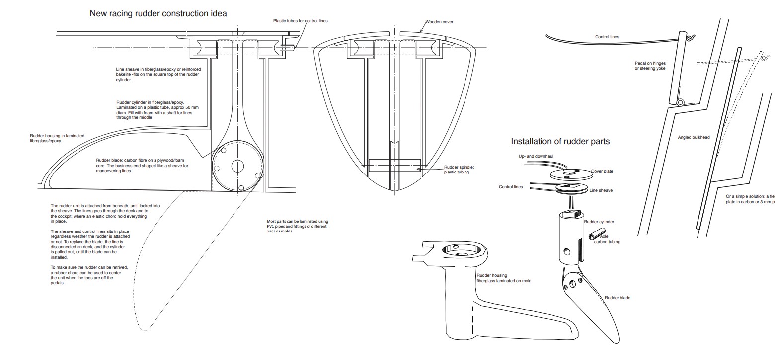

Ясно, спасибо. Я, на основе вашей идеи, немного переосмыслил систему. Не знаю, будет ли работать, но кажется должно. Что хотел изменить: колебания штока по вертикали и его отклонения. И разницу в ходе обеих тросиков которая требует демпфера. Возможно будет более простая настройка. Но это не точно :D
У Томассона была конструкция скега с двумя тросиками. Она хороша тем, что при наезде на препятствие, тросик скега не заминался. Короче постарался скрестить ваш переломный шток и скег Томассона.
Если где-то натупил, ткните носом, возможно просто не вижу косяков.

Сообщение CrimeaKayak » 16 июл 2022, 18:41
Томассон мне присылал свои эскизы по поводу поворотного руля. Но там всё было как-то не очень. Сейчас запилил для недо детальное описание своей конструкции - может в ближайшее время опубликует.
Шикарное развитие идеи! Очень технологичное и довольно сложное в изготовлении, как по мне, но похоже что более компактное и эффективное! Нужно ООООООчень точно совместить оси! Это непростая задача, на самом деле. Колебание штока на самом деле очень неплохо выбирает огрехи изготовления) И как поведут себя совмещенные оси в эксплуатации (с увеличением люфтов и зазоров).

16 июл 2022, 18:41
Это старый чертёж, я его давно видел он у меня есть.
