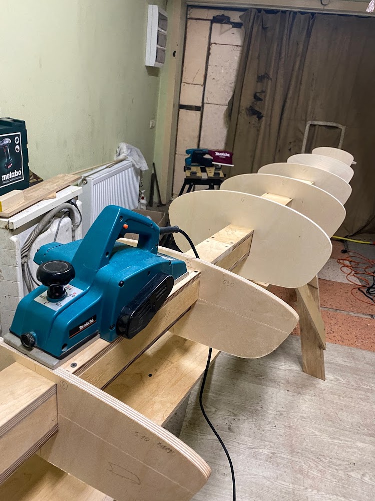

Постройку каяка начал.
Нашел теплый гараж (+15 градусов температура)
На сегодня:
- готов стапель
- нарезаны шпангоуты
- выставляю по лазерному уровню.

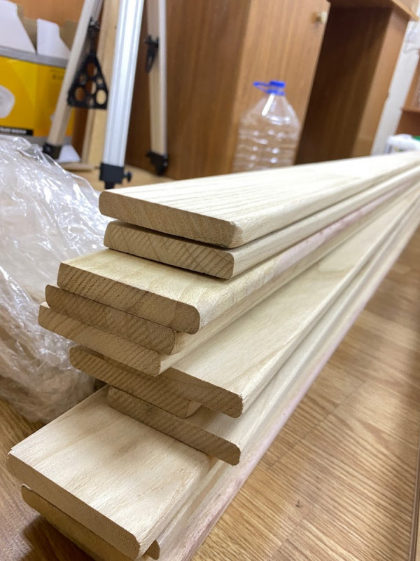

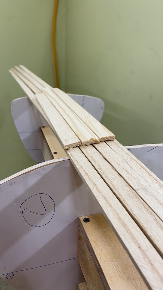

- закуплена доска и частично нарезаны рейки (остановился на 5 х 15 мм):
На сегодня:
- готов стапель

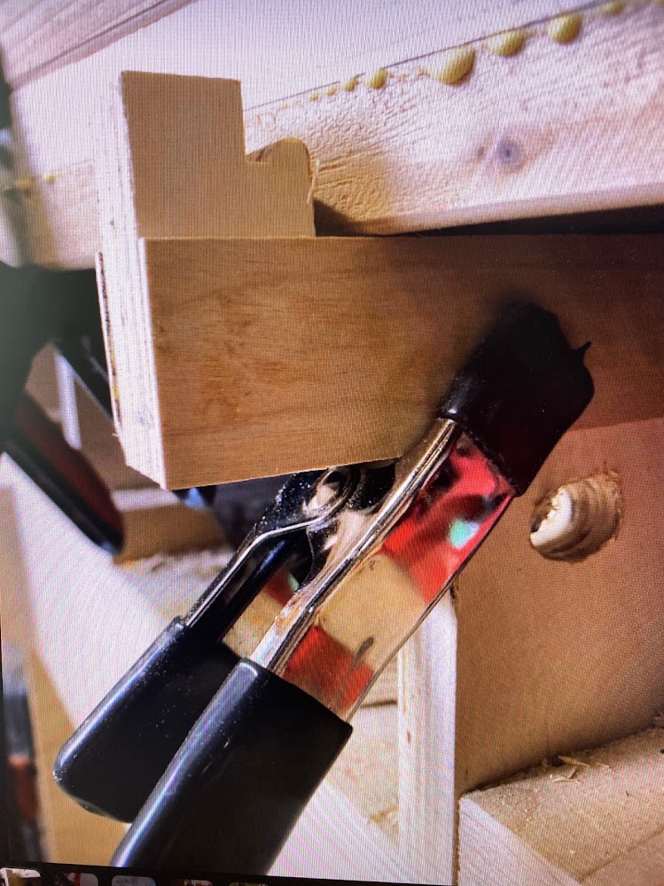

3) Крепление планок - не хочу дырочки от степлера. Будут меня, потом раздражать.
Как вариант - как на фото.
Что посоветуете ?
Что посоветуете ?

3. Фиксация реек к стапелю необходима. Можно использовать термоклей или капельку ПВА.
