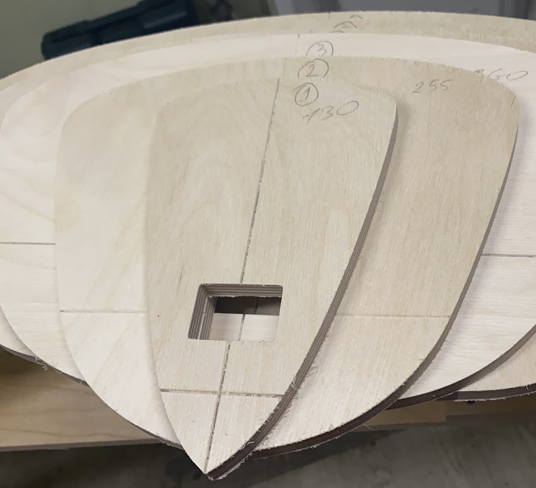

Re: Постройка каяка зимой
Постройку каяка начал.
Нашел теплый гараж (+15 градусов температура)
На сегодня:
- готов стапель
- нарезаны шпангоуты
- выставляю по лазерному уровню.
- закуплена доска и частично нарезаны рейки (остановился на 5 х 15 мм):
На сегодня:
- готов стапель
Сейчас такие вопросы:
1) какой клей использовать ?
Советуют D4 или ЭДП.
2) Материал штевней - фанера ФСФ или массив ?
Склоняюсь к массиву лиственниы - купить доски и делать не большой щит, вырезать электролобзиком и дошкурить до размера.
3) Крепление планок - не хочу дырочки от степлера. Будут меня, потом раздражать.
Как вариант - как на фото.
Что посоветуете ?
Что посоветуете ?
Удачи!
- пузотер
- Сообщения: 434
- Reputation: 182
- Город: Казань
1. Клей ПВА D3 даже хватит
2. Штевни-массив
3. Фиксация реек к стапелю необходима. Можно использовать термоклей или капельку ПВА.
2. Штевни-массив
Сейчас этот форум просматривают: нет зарегистрированных пользователей и 36 гостей
