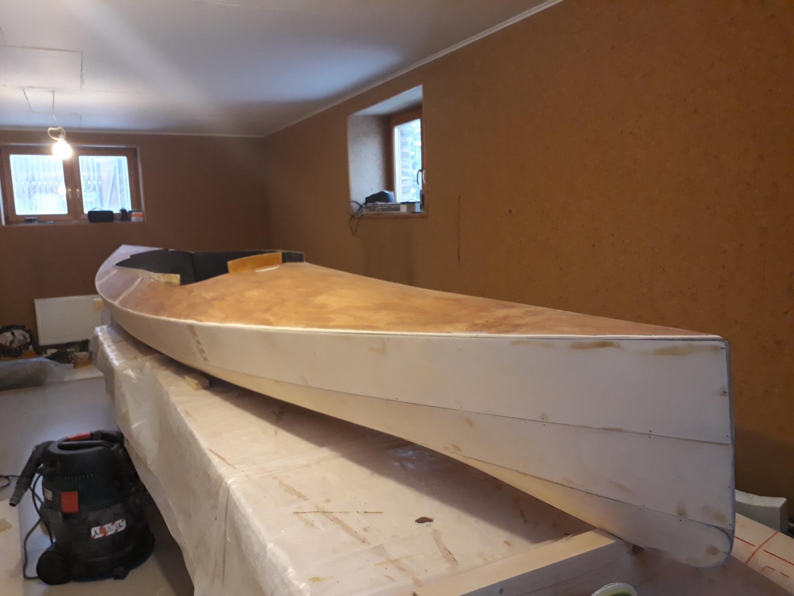

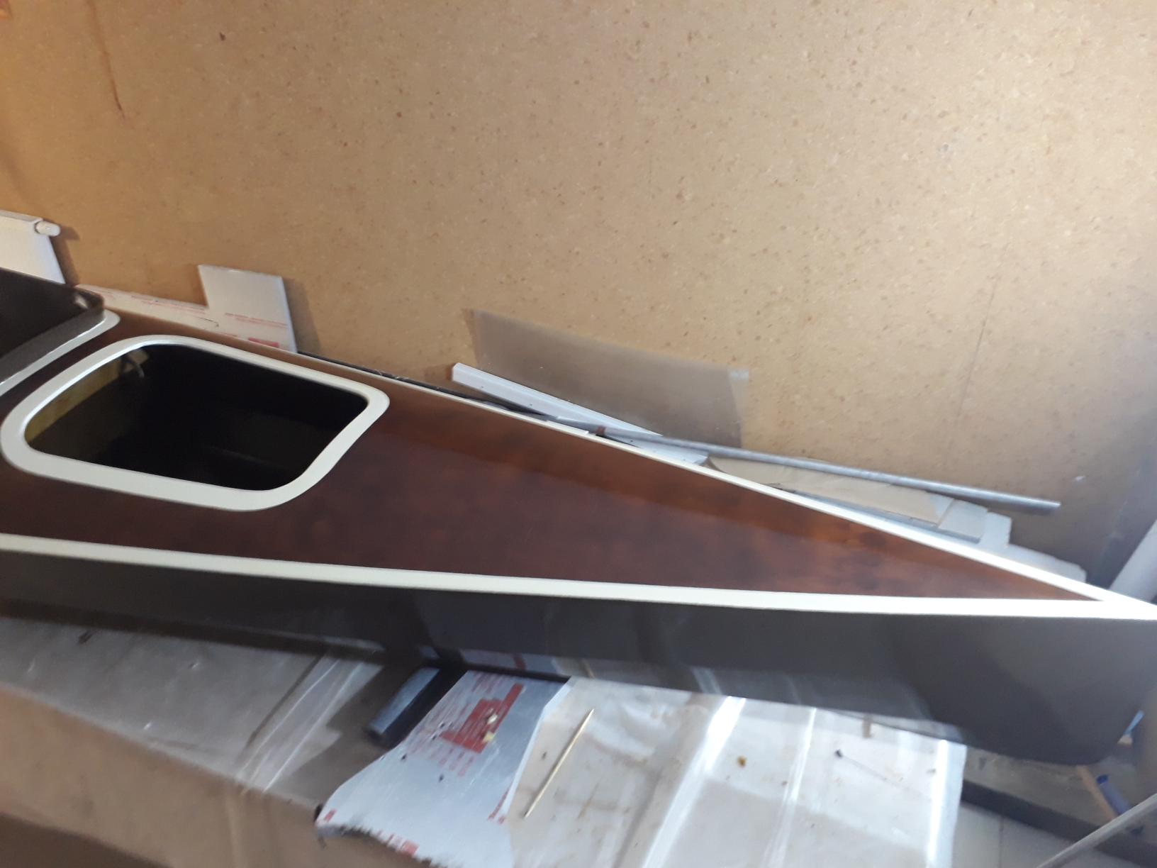

Re: Гребные лодки со слайдом
Сообщение Kir » 08 дек 2018, 19:21
Накрыл палубой

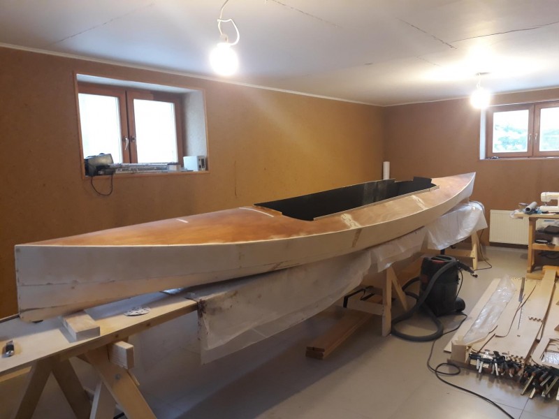

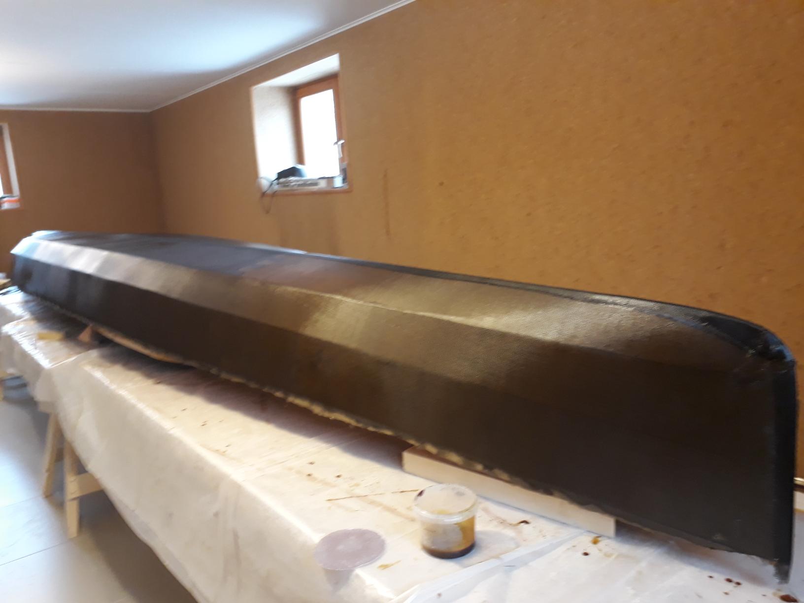

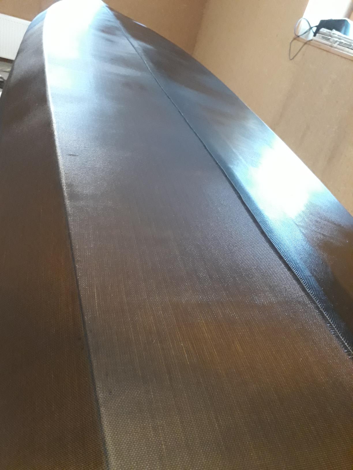

Сообщение Kir » 13 дек 2018, 20:12
Начал оклейку

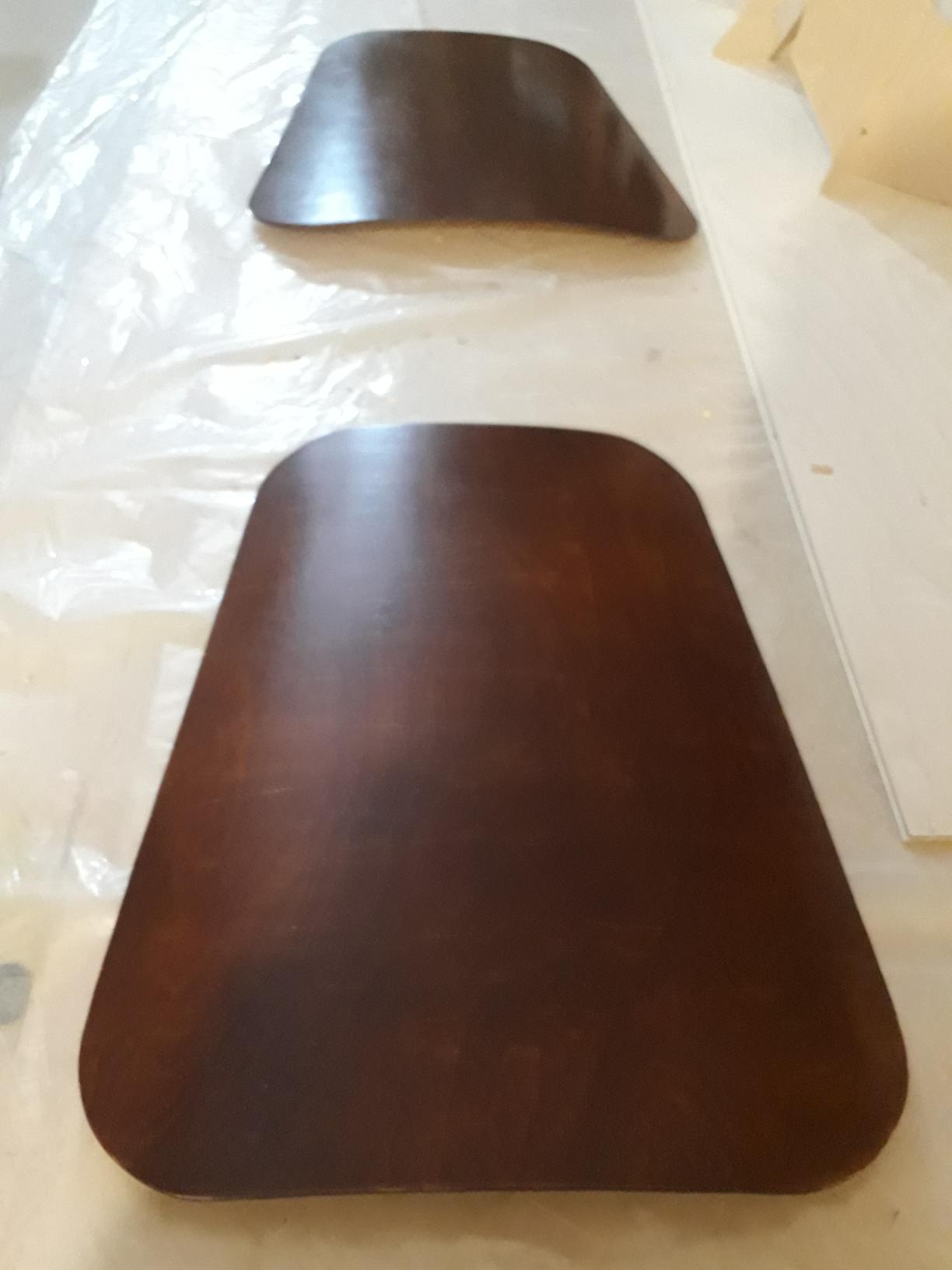

Сообщение Kir » 04 мар 2019, 02:33
Два с лишним месяца перерыва, но лодка не заброшена :)
Покрашена, впереди шлифовка, изготовление весел и станка
Сообщение evgeny_shmyrin » 05 мар 2019, 19:58
удобно ли будет что в кокпите борта вертикальные? ведь столько полезного места скрадывается
Kir
Сообщения: 255
Reputation: 53
Город: Красногорск
Сообщение Kir » 05 мар 2019, 23:31
В бортах возможно со временм появятся лючки, решу после тестов, в проекте они предусмотренны. Другая сторона вертикальных бортов, это то что после переворота кокпит остается "сухим", вода должна вытекать полностью

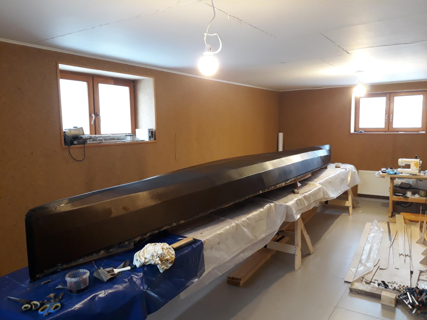

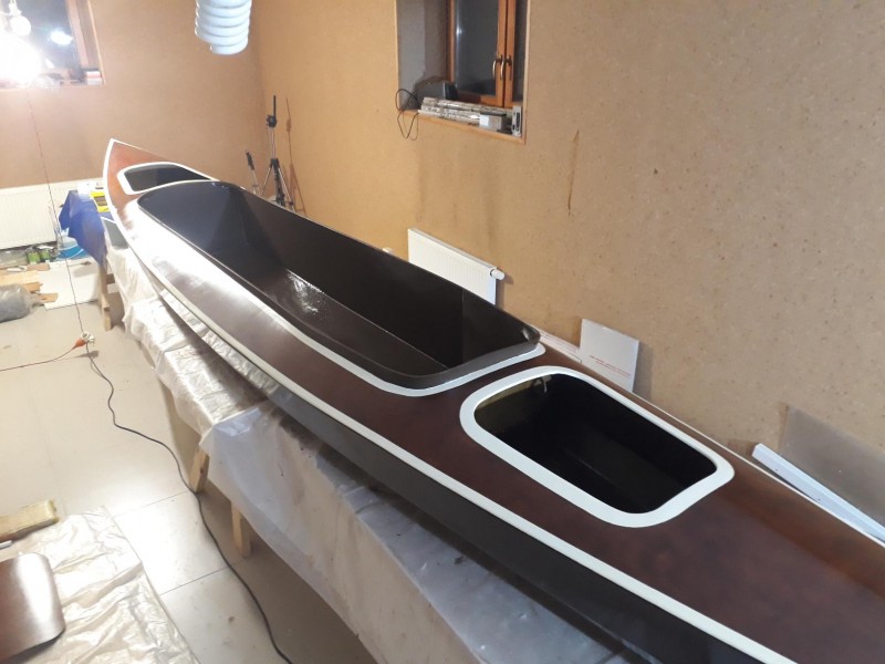

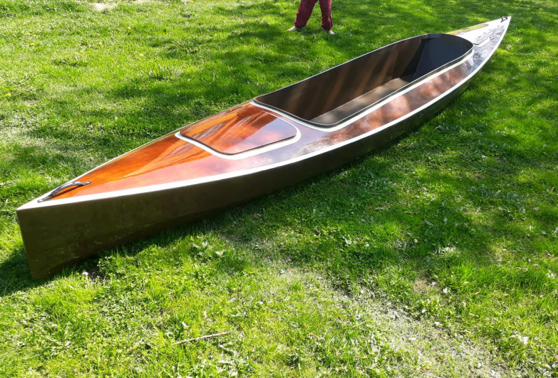

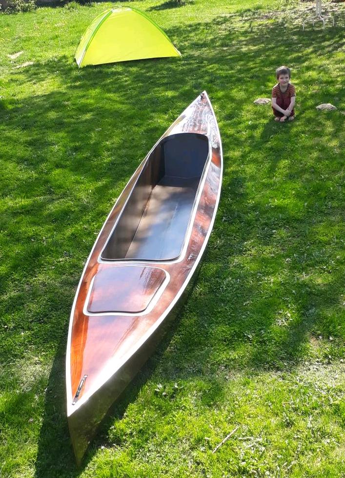

Сообщение Kir » 07 май 2019, 17:39
Вылезла из подземелья
