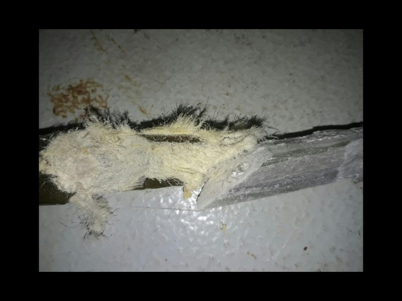

Сделал два прутка из одной смолы один на кевларовых волокнах, второй на стекле. Попробовал потереть напильником и ленточной шлифмашинкой.
Кевларовые волокна взял из лебедочного троса, который лет 5 висел на улице на солнышке и под дождями, зимой и летом.
Напильником стеклопластик точится без проблем, на кевларе напильник почти безполезен, появляется мохра, которая напильнику не дает точить. Пробовал и по и перпендикулярно волокнам.
Ленточной шлифмашинкой зерно 80 за 10 секунд стеклопластик сточен на 5.2 мм, кевлар на 3.1.
Эксперимент хоть и не чистый, т.к. давил рукой, но разница слишком велика.
В ручную шкурка тоже в кевларе вязнет, после появления "ваты" и дальше почти не точит.
Вобщем кевларовую ленту на киль рекомендую.
Слева кевлар, справа стекло

Сообщение HEKOT » 15 сен 2017, 22:08
Здорово!!! Эх, вот бы ещё Dynel сравнить!
