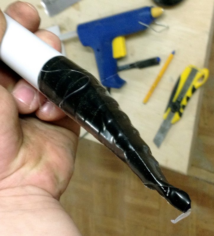

Обещал нормально заделать концы стрингеров - заделал ) Проверил совместимость пластмассы и полиуретанового герметика (плохо !)
Проверил совместимость пластмассы с термоклеем и получил то что хотел ) Спасибо за совет ) Он (термоклей) разогретый конкретно диффузирует с пластмассой и плавит её. Я чтоб получше его загнать без пузырьков решил придавить горячий клей изолентой . Получилось классно . доволен )
