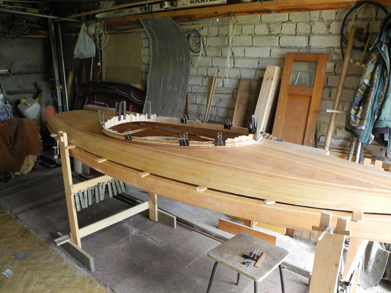

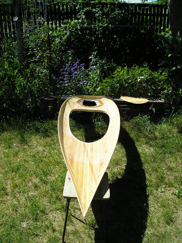

Готовлю две половинки под склейку
рыб каяк 001.JPG (197.21 КБ) 5166 просмотров
рыб каяк 003.JPG (221.6 КБ) 5166 просмотров
каяк рыб 017.JPG (113.52 КБ) 5166 просмотров
Оригинальный проект. Ничего подобного не видел. Но выглядит симпотично.

Такая корма будет воду за собой тащить. Надо или подъем делать выше ВЛ или сужение.

Каяк для рыбалки на тихой, спокойной воде, с Егорр полностью согласен.

Причем воду такая корма будет тащить весьма ощутимо.
Я только на каяке понял насколько нобольшие по сути недочеты оказывается влияют на ходкость. На ровном как зеркало озере плыву, как только грести перестаешь каяк влево потихоньку уводит, сразу даж причину не понял. Оказывается метр веревки от якоря в воду с борта свисает :) вот до этого случайного эксперимента даж не подумал бы что такая мелочь может влиять на ход лодки снаряженной массой кг 120 наверное.

Такой транец для моторчега, наверное. .

Да, рецесс бы не помешал. Я сам сейчас мастрячу моторчик для байдарки, скрещивая Зонгшен с Салютом.
