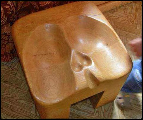

Сообщение vavan181 » 01 мар 2015, 17:19
сиденье надо было такое делать , поздно картинку нашел
Rplast
Сообщения: 95
Re: обустройство кокпита
Сообщение Rplast » 01 мар 2015, 21:46
Сиденье - да. Ну не переживай, Москва не сразу строилась. Следующие сиденья будет уже более органомичные.
