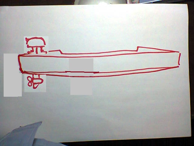

В обсуждаемых мелких моторчиках тоже вентиляторы внутри.
У воздушников у всех вентилятры, это ясно, вот только т.с. хочет его внутрь корпуса поместить, где будут завихрения его-же горячего воздуха. Да ещё, как уже писали, выхлоп куда-то девать нужно. Если трубу колхозить, то это уже целый параход получится, Титаник-бэби... :lolr:
Trident 13
Pamlico 100
Остров
bober
Сообщения: 151
Город: Рыбинск
Re: Каяк моторный
Сообщение bober » 12 янв 2015, 00:10
Вот такая компоновка. Выхлоп в воду, какие здесь проблемы: накинул гофру и все. Перегрев: спорить не буду, проблемы могут быть, но я же не в тропиках живу. Двигатель Хонда рассматривал, больно дорогой для фантазии, где-то 15000 стоил до санкций. Подвесник плохо компонуется на каяк.
radu
Сообщения: 30
Город: Белая Калитва
Re: Каяк моторный
Сообщение radu » 12 янв 2015, 00:27
А мели, топляки?..
bober
Сообщения: 151
Город: Рыбинск
Re: Каяк моторный
Сообщение bober » 12 янв 2015, 01:13
Да у меня как-то больше глубины чем мели, Волга. А топляков нет.
radu
Сообщения: 30
Re: Каяк моторный
Сообщение radu » 12 янв 2015, 01:45
Если так то да...
Может лучше ближе к корме? Поворот на 180 гр... Представте какая манёвренность...

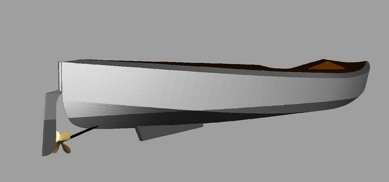

radu
Сообщения: 30
Re: Каяк моторный
Сообщение radu » 12 янв 2015, 02:06
Сам подумываю над таким вариантом.
только электро и откидывающийся.
Только электро и откидывающийся.
bober
Сообщения: 151
Город: Рыбинск
Re: Каяк моторный
Сообщение bober » 13 янв 2015, 01:43
Я думал про электро, но тяжелые больно аккумуляторы. Ближе к корме??? Я хочу, чтобы двигатель был передо мной, чтобы запускать на воде не поворачиваясь назад. В каяке это не айс. Ну и упомянутая выше продувка.
Я понял вы хотите подвесник, чтобы им и управлять. Если он будет сзади, надо городить дистанционку, в том числе и запуск.
radu
Сообщения: 30
Re: Каяк моторный
Сообщение radu » 13 янв 2015, 02:52
Как вариант... продуваемость на высоте, дистанция- на руль то тоже нуужно...
Единственный нюанс это запуск... А если поискать со стартером?..
bober
Сообщения: 151
Город: Рыбинск
Re: Каяк моторный
Сообщение bober » 13 янв 2015, 04:00
Да в принципе вариант реальный. Стартер можно через блок перекинуть, в стационарном варианте это не проблема.
