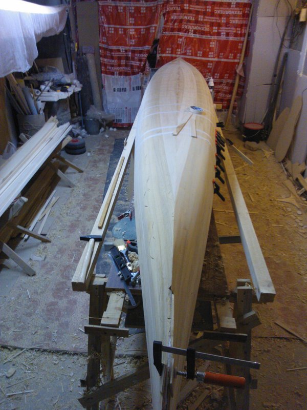

Здраствуйте.
Сегодня закончил клеить корпус. На неделе прошкурю (по веерам) и на выходных заламинирую.
Сегодня пришлось выравнивать нос. Пока клеил одну сторону, рейка выгнула Bow в другую. Заметил не сразу. Теперь вроде ровно.
Вроде все. Устал.
