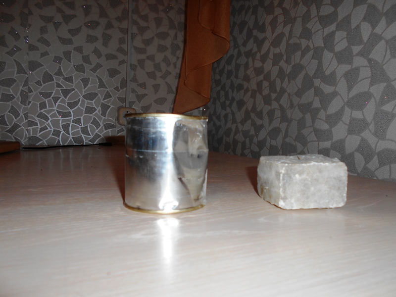

Ремонт алюминиевого изделия один в одинИзображение
Вот эта банка упала с высоты всего лишь полметра на этот камень, здесь даже у пробоины нет.

_сергей_ писал(а):
банальная арифметика - соотношение толщины металла банки к её длине., т.е. для таких же показателей (при такой же форме жесткости) при длине "банки" в 5 метров толщина её должна быть - более 1см!!! (расчеты могу привести отдельно)
