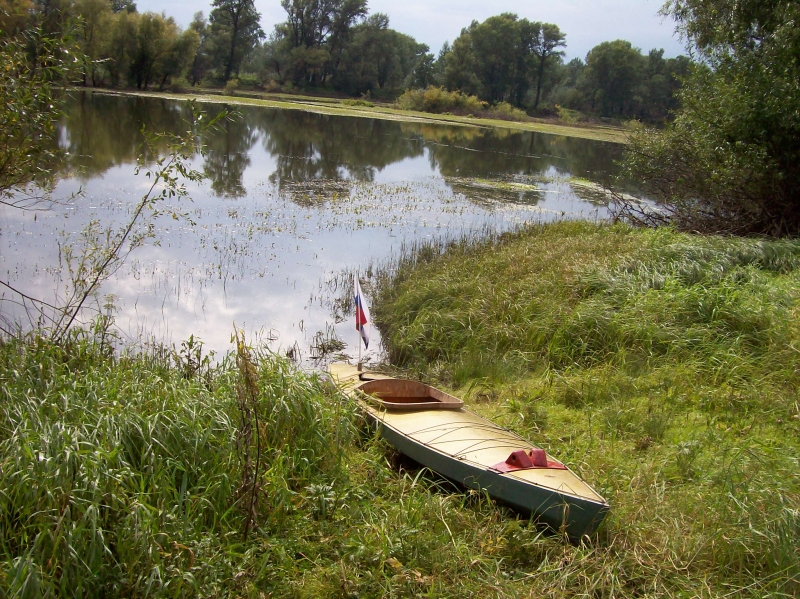

Добрый день.
Вот уже четыре сезона прошло как построил первый каяк. Пройдено почти тысяча километров, Жемчужина Алтая - Телецкое озеро, Красавица Бия пройдены, а это почти четыреста километров, остальное добирал по Оби, её протокам, местным речушкам и лугам. Пройдено не один десяток завалов, но вот топор использовать в качестве преодоления завала не приходилось.
Лодка ширина 70 см., длина 417 см., достаточно что бы в первый раз взяв в руки весла, довольно уверено чувствовать себя на воде, можно и спиннинг забросить Вот небольшая щучка попалась.
И багажных отсеков достаточно для многодневных путешествий. А палуба нужна, для защиты от попадания забортной воды. Придаст дополнительную жесткость лодки.

ну так 70 см ширины это ж совсем другой разговор(наиболее часто обсуждаемые здесь лодки шириной недотягивают и до 60 см) . расскажите подробней про этот каяк, я думаю, автора темы это заинтересует, да и не только его. ну и хоть пару фоток самой лодки. мне тоже интересно.

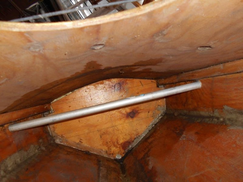

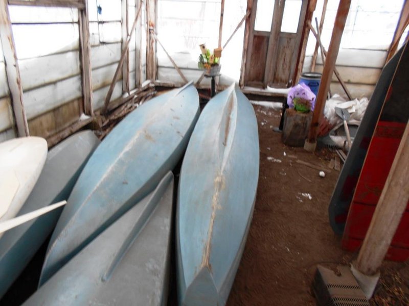

Про столик даже и не думал никогда, а вот возможность соединить его в катамаран, заложено еще при строительстве, вот как то так, в трубу вставляется веревка и все связывается, таких соединений четыре. Проверено работает Как видите лодки все разные, изрядно полазили по завалам,четко держат курс, может быть не такие скоростные, но тридцать километров , это легко.qazqas писал(а):И есть ли возможность у вашего каяка(по жесткости имеется ввиду)соединить его в катамаран,с небольшим столиком посередине![]()
