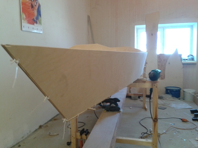

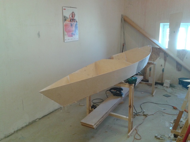

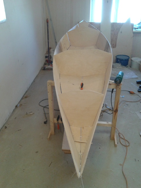

Я тут померял фанеру, и с чего я решил что она тройка... давно купил, подзабыл. Четверка.
Еще раз все обдумал, решил делать все по инструкции. А после уже сделаю выводы.
Сшил днище и борта, прогрунтовал торцы, сегодня буду клеить.

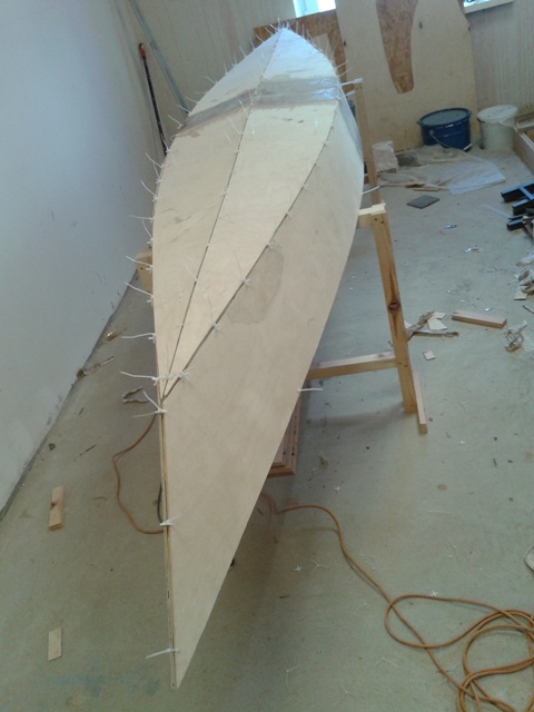

Наклеивать малярную ленту и готовить основание для ее наклейки перед заполнением швов клеем надо тщательно, это избавит от дурной работы. Мне относительно повезло с температурой, полимеризация смолы идёт медленно и можно пймать момент когда смола уже хорошо держит панели, но ещё режется ножом.
Древесная мука в качестве наполнителя для клея мне совсем не понравилась (может не та, брал из пылесборника шлифмашинки). Попробую раздобыть аэросила.

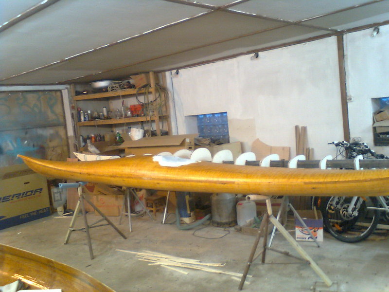

Денис, извиняюсь за качество снимка с телефона, думаю тебя немного подзадорить
Eugene
Сообщения: 689
Re: Laker 13
Сообщение Eugene » 25 мар 2013, 03:29
Как называется эта красавица?
Re: Laker 13
Сообщение Иванов Андрей » 25 мар 2013, 03:33
Eugene писал(а):Как называется эта красавица?
Это про лодку? Не знаю, думаю покрасить в темно-темно-коричневый и назвать "Black Pepper". Или просто "Pepper"
