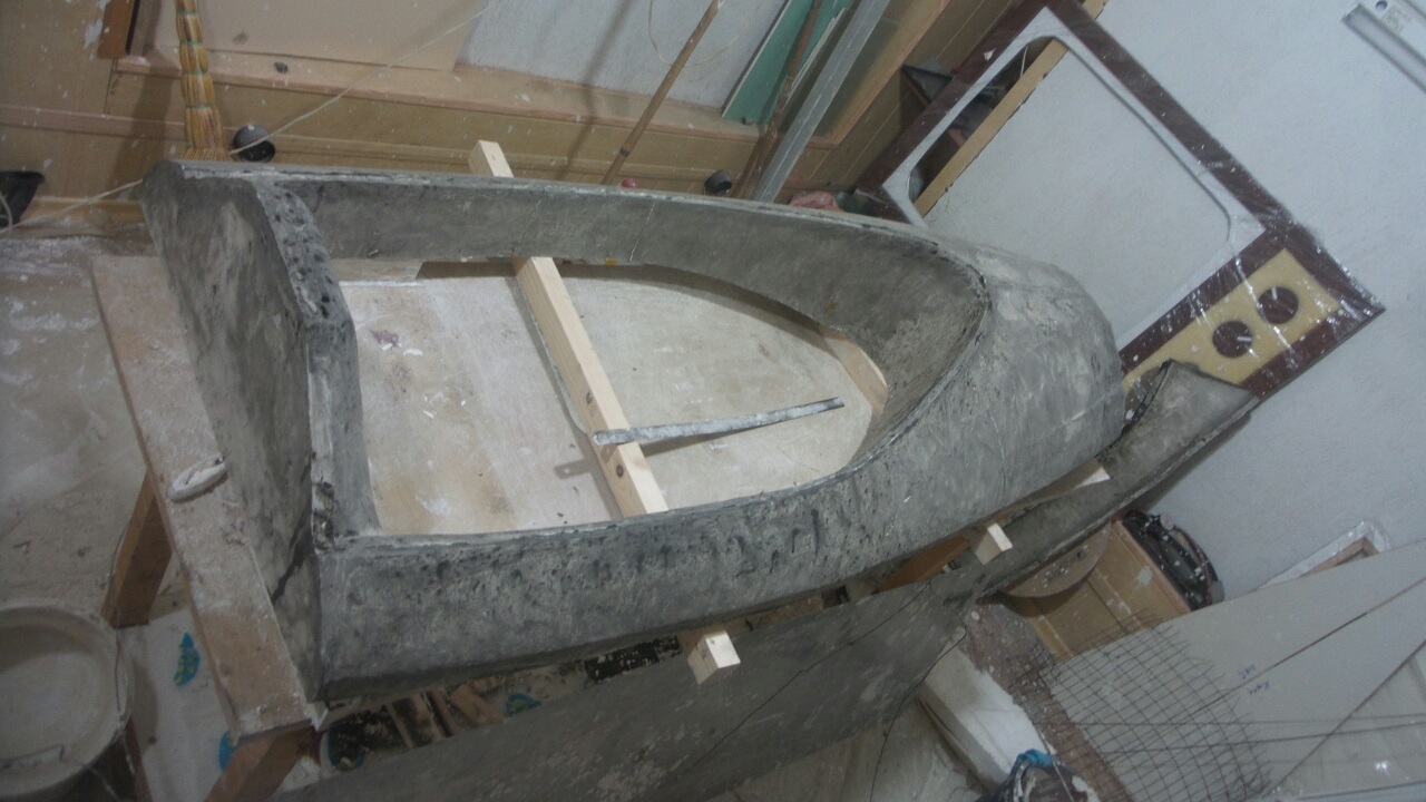

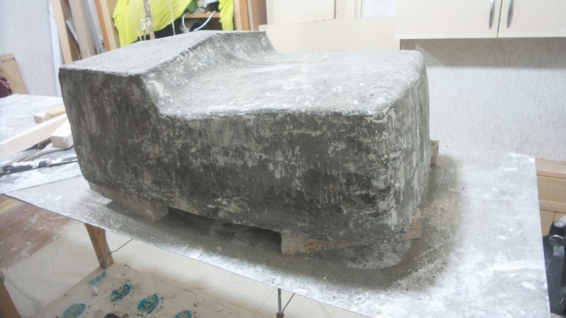

Сообщение asi2007@ukr.net » 30 ноя 2018, 04:27

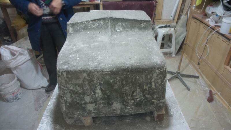

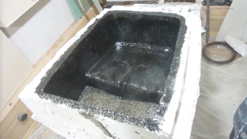

Есть болван для сидушки.
Наконец отработали технику армировки гипса.
Только короткие обрезки стеклонити не более 30мм.
Тогда кусочки нити не скручиваются в узлы и петли при перемешивании а так и остаются выпрямленными. Гипс с добавкой этих обрезков не течет и легко укладывается на вертикальные поверхности. Укладываем поверх уже начинающего схватывание слоя гипса. Рукой в перчатке просто разглаживаю по поверхности, равномерно распределяю массу что бы образовался слой примерно одной толщины.
После нанесения опять покрываем несколькими слоями чистого гипса, так что армировка оказывается внутри.
Обязательно сначала делается достаточный слой гипса на лицевой стороне и только потом слой со стеклом. Иначе если придется доводить поверхность или сошкурить - слой со стеклом очень плохо поддается шлифовке.
0-02-07-95fcaaa64da35acd5522cd3339367bec914afaba778b7dcaae4b2fc9e05a68ce_a30c209d.jpg

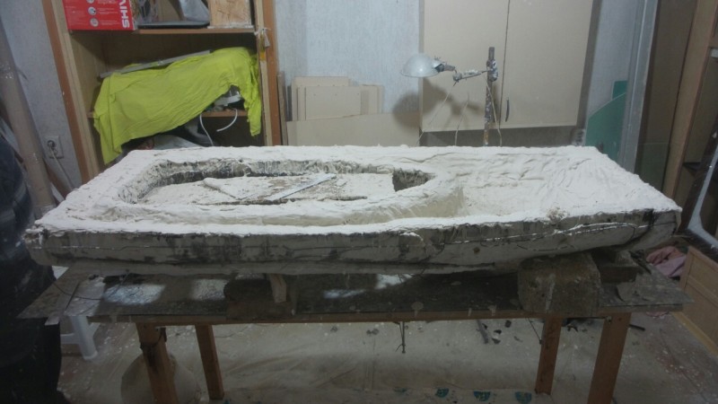

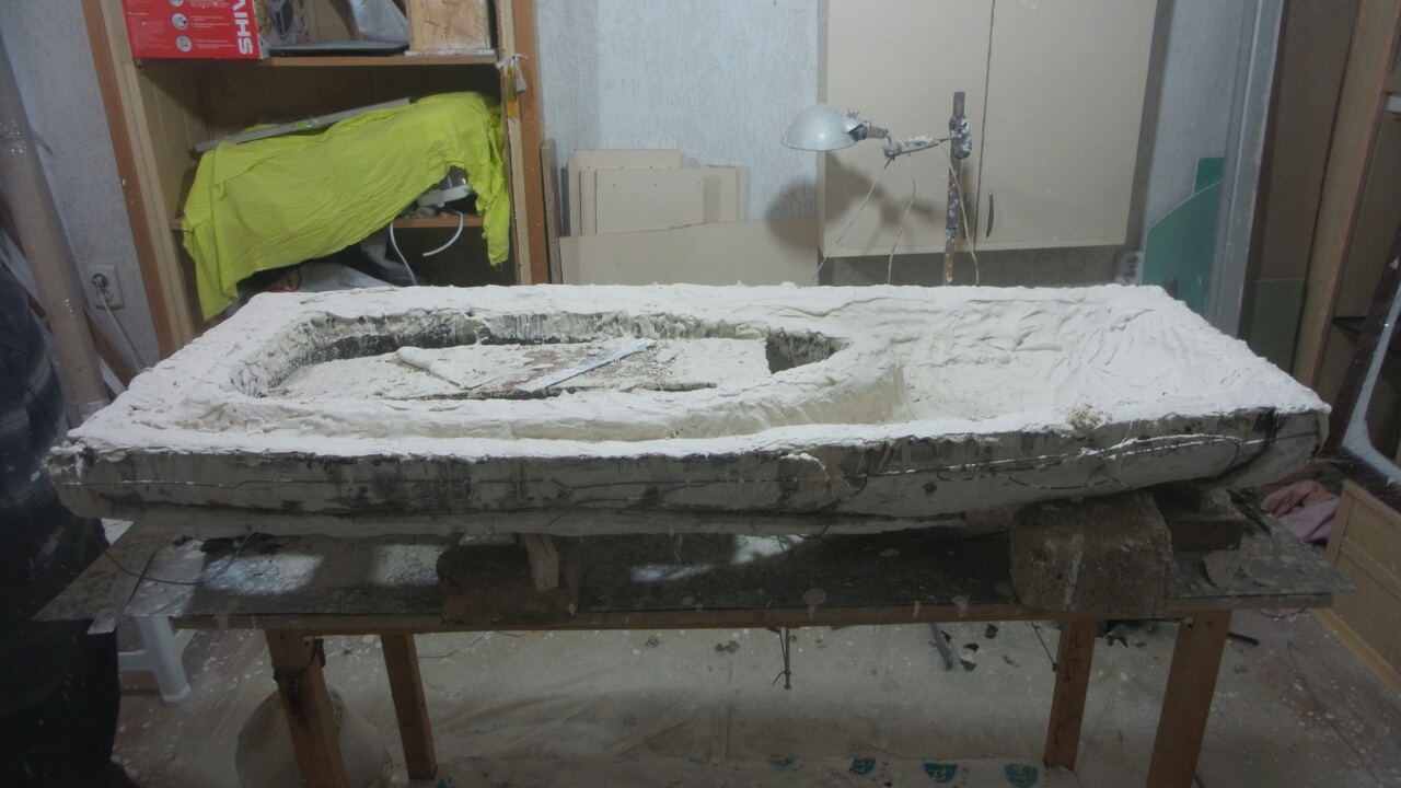

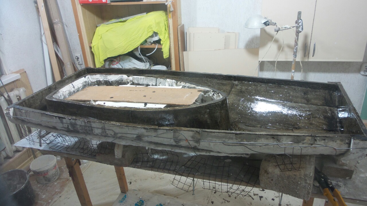

Сообщение asi2007@ukr.net » 08 дек 2018, 00:36
Закончили отливку кокпита - самая сложная форма с кожухом 10 деталей!
Каракас из арматуры 6мм, три слоя армированного стекловолокном гипса.
Выглядит внушительно.
Залили 40кг гипса за 2,5 часа.
